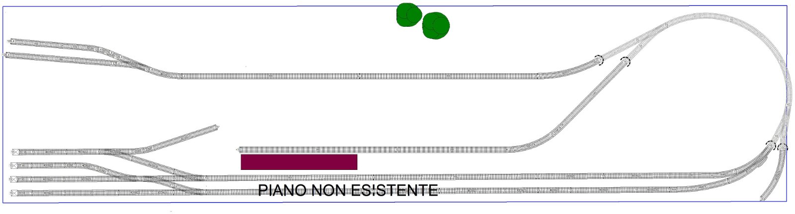

Progetto H0 e sezioni binari
Vorrei gentilmente qualche consiglio sulla progettazione in oggetto e semplicemente vorrei chiedere se sono indispensabili isolamenti dei binari progettando in DIGITALE. MI PREOCCUPA da inesperto il cappio di ritorno.
Grazie a chi volesse aiutarmi.
Massimiliano

Re: Progetto H0 e sezioni binari
il raggio del cappio è stretto, ha ragione, per cui lo estendo ad almeno un metro ( va bene ? ) I tronchini che vede effettivamente sono sezioni di circa cm. 26 e cm 30 nel tratto più lungo, quello accanto il mare poi è il più lungo di tutti e prevede carico merce. I Tronchini invece sono da alloggiare all' interno della loco rimessa, va bene o pensa di no?
Per il cappio dovrebbe andar bene, l'importante è rimanere su un raggio almeno sopra i 400 per non avere problemi.
Per i tronchini partendo dal basso, lo vedo troppo corto considerando che deve fare anche asta di manovra, i due centrali se devono fare da rimessa ok, quello in alto andrebbe allungato come quello in basso, magari se alleghi il progetto in.zip vedo di farti capire meglio cosa intendo
in allegato ho messo il progettino. Spero si apra. Resto in attesa. Grazie
Te l'ho modificato io
Poi domanda, perché i binari Lima? onestamente oggi trovi binari economici molto migliori(Piko, Hornby per esempio), se sono vecchi lima rischi di avere problemi in futuro di ossidazione.
Il cappio sarà fatto come tu consigli per una migliore visione. Riesco a recuperare circa cm. 60 in profondità in aggiunta alla misura in progetto ma con sistema modulare o ante verticali sollevabili per mezzo di cerniere e messi a livello sul piano principale. Il binario dietro non è parte nascosta ma come gentilmente puoi vedere dalla foto 3d è un tracciato in altura che prevede un futuro continuo sul l 'altro lato della parete.
Non puo essere gestito senza niente, considera che nel cappio hai un inversione di corrente
Massimiliano, puoi gentilmente dirmi se questo cappio di ritorno cosi aperto causa corto circuito o no?
Personalmente non capisco il binario che torna appiccicato dietro la stazione.
onestamente il binario appiccicato dietro la stazione doveva congiungersi al primo binario in testa alla stazione formando proprio un cappio di ritorno, VOLEVO EVITARE PROPRIO QUESTO per non avere problemi ma allo stesso tempo ho necessità di tornare indietro all' altezza dei tronchini per dare continuità con un modulo che seguirà formando un " L ".
Cosa mi consigli?
Però io onestamente sto capendo poco cosa vuoi fare, dovresti cercare di spiegare meglio l'idea che hai in mente…
Mi interessa il punto 1 che ho indicato in quanto prevede un futuro sviluppo con i moduli mobili. Questo ritorno al nr. 1 di sembra innaturale, illogico o può esistere una situazione del genere?
