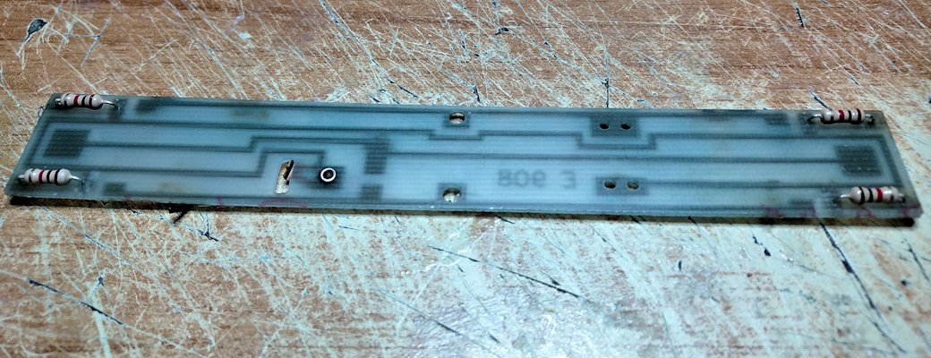

#1 Messaggio da sal727 »

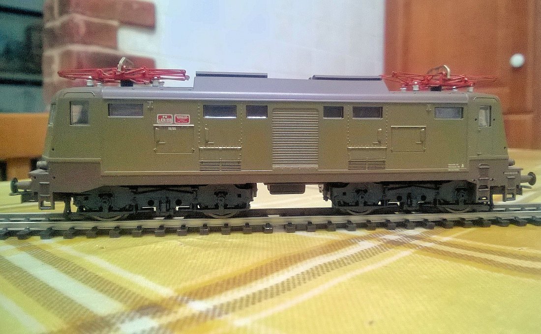

Ho preso questa locomotiva usata ad una borsa scambio in buone condizioni, con ancora gli aggiuntivi da posizionare e la volevo digitalizzare con un decoder Esu LokPilot Standard che ho già, in rete non ho trovato molto su questo modello a parte immagini del lavoro già fatto senza nessuna indicazione di come procedere, sono riuscito ad aprirla senza fare ancora nessun danno [98]
ha il motore cardanico a doppia trazione a ingranaggi
c'è la possibilità attraverso un interrutore a slitta posizionato nel pcb di abilitare la presa corrente sui pantografi
le luci dei fari sono ancora a lampada e non saprei se conviene sostituire con dei led
nel pcb nella parte inferiore sono presenti dei diodi che permettono il funzionamento in analagico, ma inserendo il decoder saranno da togliere, non ho notato nessun altro componete elettronico presente
qualcuno ha già avuto modo di operare su questo modello o altri con la stessa caratteristica, ho anche letto su altri forum che alcuni modelli hanno avuto problemi con movimento non fluido dopo averla digitalizzata, questo mi preoccupa un po', non vorrei fare il lavoro e poi avere un modello che funziona male.

Re: Digitalizzare E424-038 Lima
#2 Messaggio da MrPatato76 »
Fossi in te, procederei con l'asportazione completa del PCB e collegherei direttamente motore (fili arancio e grigio) e prese di corrente (fili rosso e nero).
Le lampade le sostituirei con i led (bianco e rosso in antiparallelo con ciascuno la sua resistenza dedicata)
filo blu comune e filo giallo/bianco per fronte/retro.

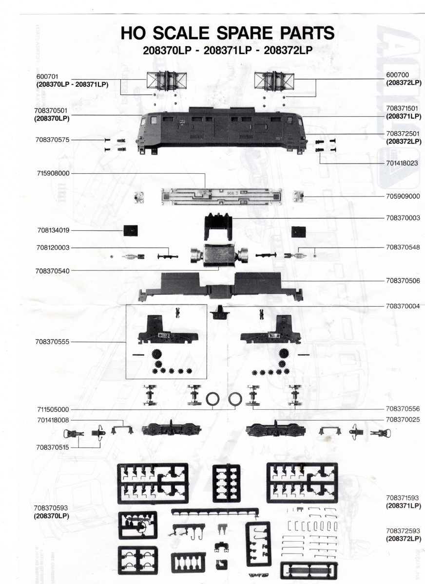

Per maggiore delucidazioni questo è l'esploso del modello

Per smontare i carrelli devi:
1- togliere i coperchietti delle viti senza fine 708134019
2- togliere le viti senza fine avendo cura di non perdere le due bronzine 708370548
3- togliere gli alberini di trasmissione 708120003
4- tirare verso il basso i carrelli 708370555
5- togliere il coperchio inferiore dei carrelli 70837025.
A questo punto dovresti poter togliere le sale 708370556 ed avere libero accesso agli ingranaggi contenuti nel carrello.
Per il rimontaggio segui in ordine inverso la sequenza sopradescritta.

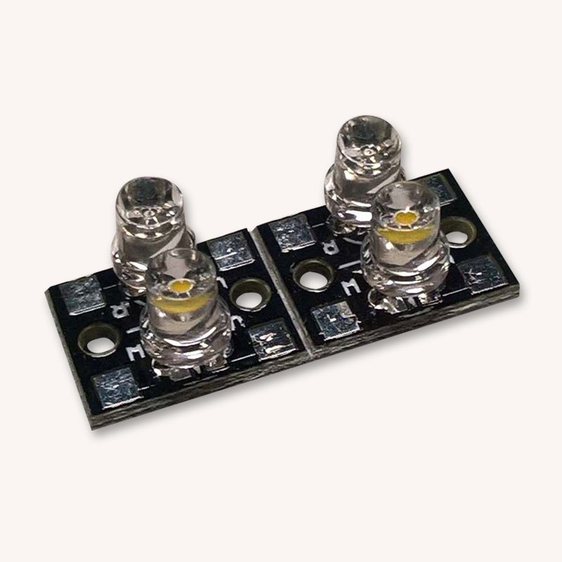

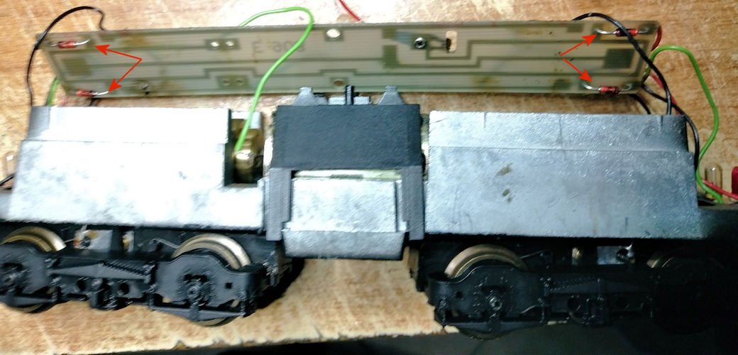

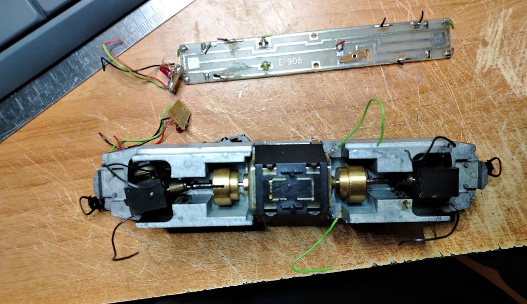

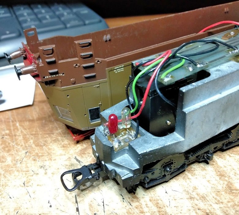

Nell'attesa di recuperare il materiale per la pulizia, ho cominciato a smontare la parte elettrica
per i led essendo le lampade posizionate all'interno di una plastica trasparente che irradia la luce ai fanali
conviene utilizzare dei led ad alta luminosità o sono sufficienti quelli normali, ho visto che Almrose utilizza dei led a testa piatta che hanno un raggio di luce con ampiezza maggiore
inoltre meglio luce fredda o calda.

#10 Messaggio da MrPatato76 »
Quelli normali dovrebbero essere sufficienti.

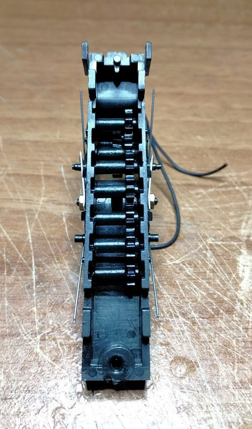

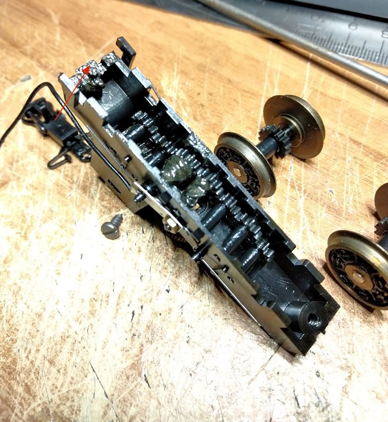

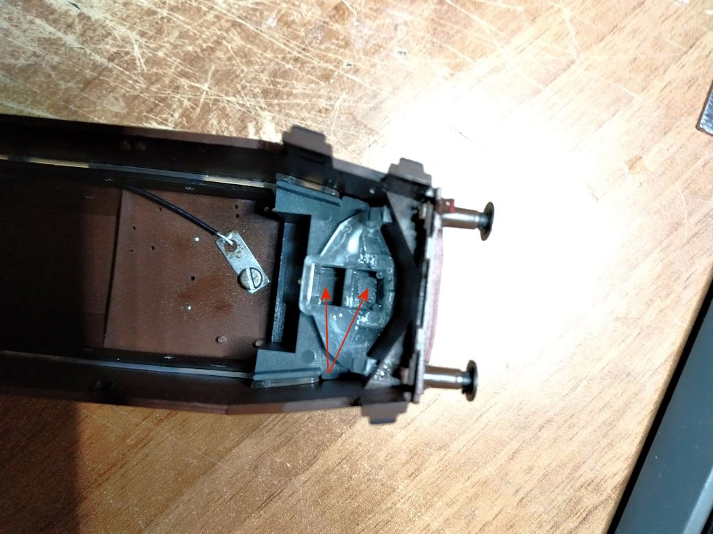

La curiosità ha preso il sopravvernto e ho aperto uno dei carrelli per vedere come era messo
non mi sembra proprio messo male il grasso interno non è secco è solamente posizionato in quantità eccessiva su due ingranaggi come si vede in foto, per togliere gli ingranaggi devo fare leva sulla parete, ho pensato, essendo messi in questo modo non si potrebbe pulirli senza toglierli dalla loro sede e successivamente ingrassarli, non sarà una pulizia completa ma così non rischierei di danneggiare i pernini in plastica.
#14 Messaggio da Pierluigi1954 »
L'ultima foto, scusami ma è proprio messo male, troppo grasso, pulisci tutto con alcol anche normale ma togli quella porcheria.
In seguito, con una siringa con ago lubrifica leggermente gli ingranaggi e i perni (olio da macchina per cucire va benissimo). Questo vale anche per tutte le altre parti, motore, viti senza fine e giunti cardanici. Pulisci anche il rotore (dove strisciano i carboncini) che sicuramente sarà incrostato.
Con spazzolina di ottone e Dremel lucida le prese di corrente e le ruote, togliendo, nel caso gli anelli di aderenza e sostituiscili.
Riguardo i led, sicuramente a luce calda.
L'ideale sarebbe la vasca ad ultrasuoni dove buttare dentro tutto, motore compreso.

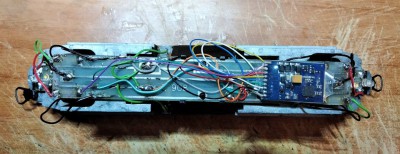

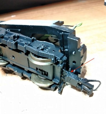

#19 Messaggio da sal727 »

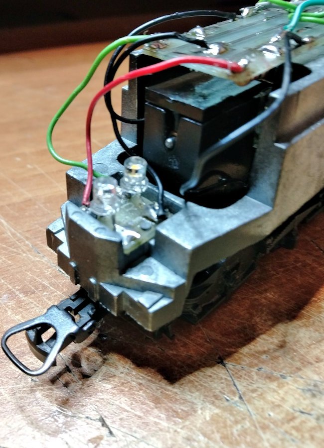

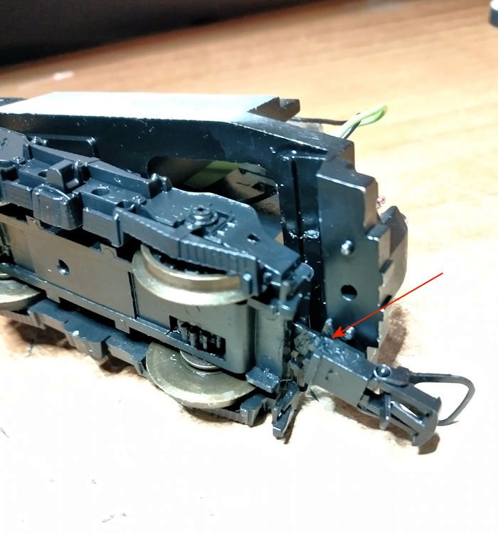

Sono arrivato quasi alla fine
dopo aver rimontato la parte meccanica non senza aver fatto un piccolo danno, si è spezzato una minuscola mollettina in plastica di un gancio che permette il posizionamento centrale dello stesso(quella indicata dalla freccia)
ho provato a fare un miracolo tentando di incollarla con l'attak, ho perso solo del tempo [105] .

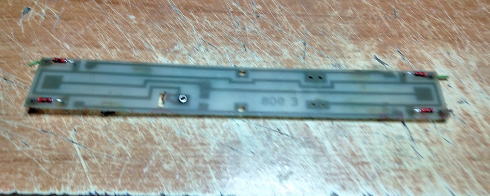

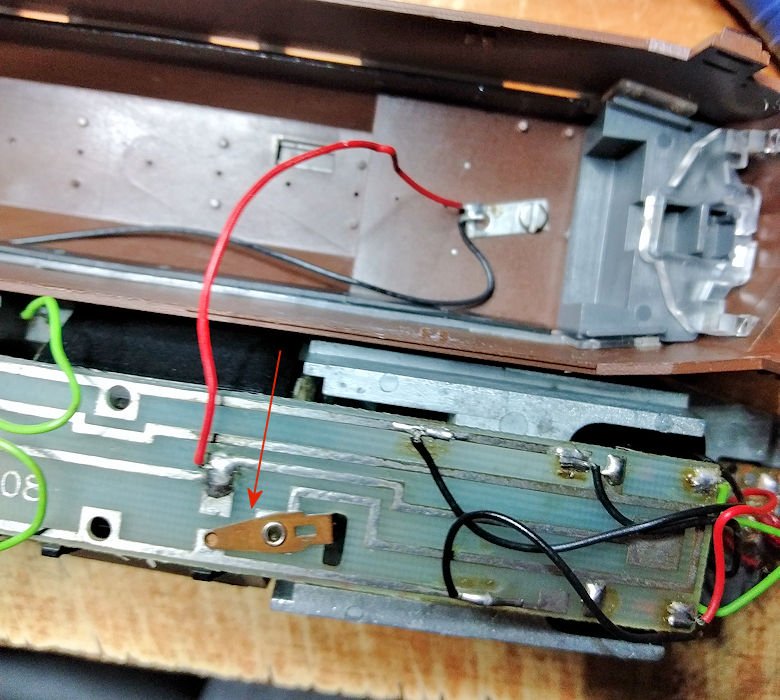

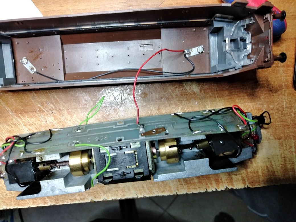

dopo aver provato che tutto si muoveva bene, motore compreso, mi sono dedicato alla parte elettrica, guardando bene il suo pcb ho visto che facendo solo qualche piccolo lavoretto si poteva riutilizzare per applicare il decoder, ho tolto i diodi posizionati nella parte inferiore e sostituiti con delle resistenze da 1k per l'uso dei led al posto delle lampade
per i led ho riutilizzzato le sue basette facendo attenzione a non saldarli troppo alti per evitare che toccassero la scocca, ho utiliizzato led da 3mm con testa piatta che hanno un raggio di luce più ampio

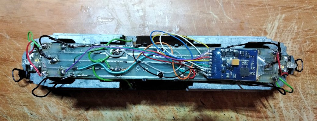

adesso rimaneva da inserire il decoder, ho provveduto a tagliare in alcuni punti le piste del pcb che erano collegate e saldato i fili del decoder
il decoder alla fine va posizionato in centro non dove si vede in foto, altrimenti urta contro la vite del pantografo.
Rimaneva solamente la prova sul campo e qui sono cominciati i problemi, funzionava tutto, ma il movimento non è buono, nella minima velocità andava a strappi ed anche le luci tremavano e si fermava dovevo muoverla perche ripartisse, ho pensato subito allo sporco che impediva un buon contatto, dopo una pulizia il problema rimaneva e a questo punto mi è sorto il dubbio che forse bisogna mettere le mani nei settaggi del decoder, è un Esu Locopilot Standard, e questo non rientra più nelle mie capacità [101] e chiedo aiuto.
Messaggi: 5769

Non è un problema di decoder ma di captazione della corrente.
Come l’hai provata?
Sui binari o ruote all’aria?

Provala con le ruote all’aria... se il problema persiste verifica il contatto delle lamelle prendi corrente sulle ruote

Fatto la prova con l'alimentazione diretta al decoder ed è tutto ok, rimane la scarsa captazione della corrente, torno a ripulire le ruote con il pulitore della Woodland Scenics alimentandolo in digitale e noto che funziona bene, appena muovo la rotella alla posizione 1 la loco si muove lentamente senza nessun tremolio, escludo le ruote e le lamelle porta corrente, il problema è nella rotaia, mah!!! è una rotaia diritta della Peco il tipo lungo l'avevo appena comperata per fare il binario di programmazione, in più l'ho anche pulita prima di fare prova, non capisco come mai la tensione era insufficiente, forse non lo capirò mai [105].

Se hai un ESU V4 puoi fare l'autotuning per migliorare, e spesso risolvere, il problema della marcia a scatti.
Per l'autotuning:
1) programmi la CV54=0
2) metti la loco su un ovale o un rettilineo lungo almeno 2 metri
3) premi F1
La loco parte a razzo per qualche secondo e il decoder si autoregola. Occhio quindi ad avere spazio disponibile, la loco parte nella direzione impostata e va a tutta manetta per 1 o 2 secondi.
