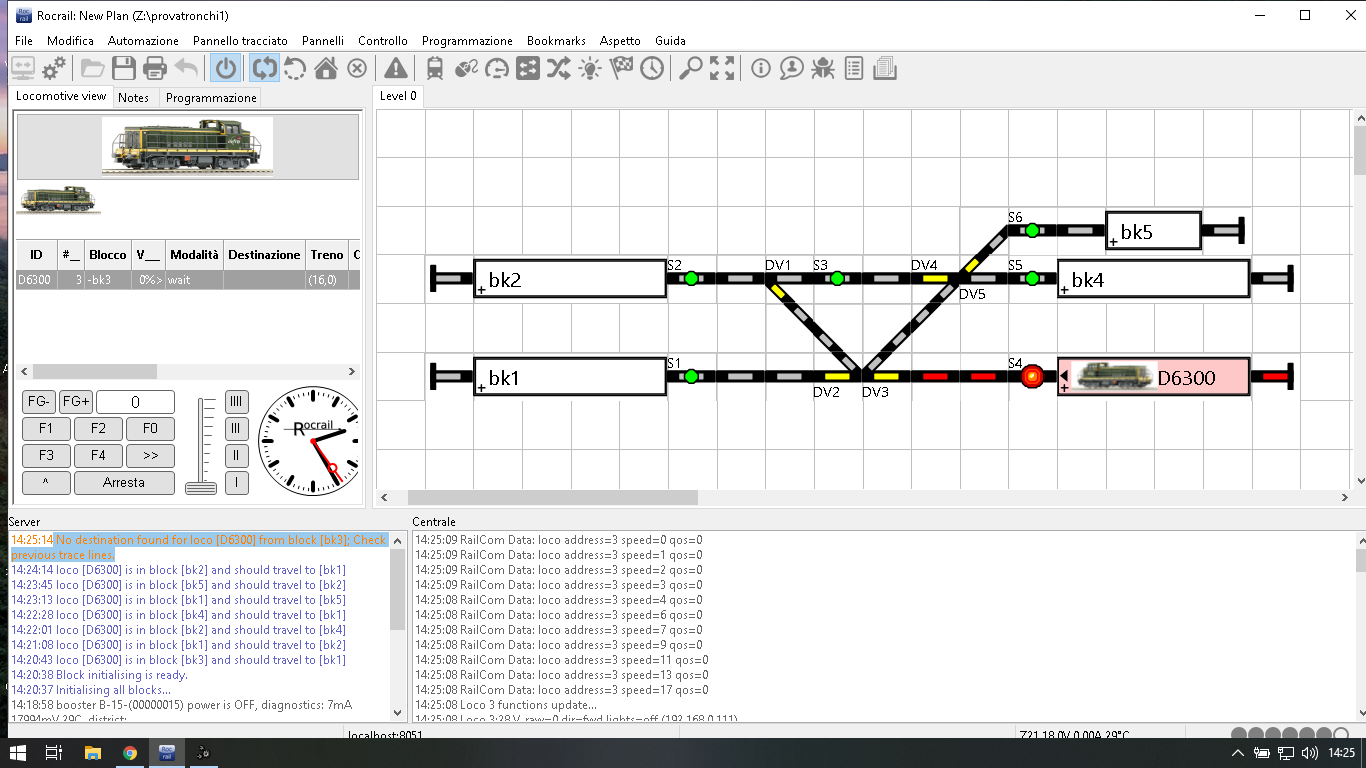

Con questa guida , molto ben fatta , ho eseguito un piccolo tracciato (allego foto ) per studio e sono riuscito a far andare tutto in modo manuale , con imposta destinazione funziona tutto , ma se provo a mettere in automatico ( dopo aver fatto generare gli itinerari ne crea 16 )dai blocchi di sinistra ( bk1 e bk2 ) la loco si sposta a destra in un blocco per esempio bk3 e li si ferma con errore
No destination found for loco [D6300] from block [bk3]; Check previous trace lines.
[bk3][D6300] No permission to run to a block.
S da qualsiasi blocco di destra BK3/4/5 faccio partire in automatico la loco non si muove e da solito errore
qualcuno può darmi qualche suggerimento ?
grazie
Emanuele

Ti spiego il tracciato e reale collegato con Z21 e Una loco disel D6300

2) In fondo a destra la prima "spia delle sei riguardante la salute del progetto come é verde o rossa ?
3) Vai sulla proprietà della macchina cliccando con tasto destro.Su "dettagli" vedi come é classificata: se diesel o elettrica. Metti la spunta,qualora non ci fosse, su diesel.
4) Quando gli impartisci il comando di avvio,sulla colonna "modalità" della "locomotive wiew",la scritta relativa alla loc. avviata che dovrebbe essere "wait" ha un tremolio?

grazieRoberto Fainelli ha scritto: ↑lunedì 16 settembre 2019, 22:47 1) Il circuito lo hai fatto Tu o é di quelli di prova?
Fatto IO
Grigie tutte ...
Impostata su diesel
No rimane fissa

https://forum.rocrail.net/viewtopic.php?f=60&t=18595
La locomotiva ha lunghezza 16. I blocchi bk1 e bk2 hanno lunghezze "30" e "35". Questo è troppo corto. Basta allungare le lunghezze in quei blocchi o adattare

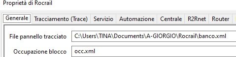

RR è molto bello, ma ostico anche su alcune cose che definirei banali, come il far partire un determinato file piuttosto che un'altro.
Personalmente ho risolto essendo categorico con le proprietà sia di Rocrail che di Rocview.
Tieni presente che Rocview, tira sempre su il server.
Quindi dai un'occhiata in Rocview a... (In sequenza partendo dalla barra in alto a sinistra):
- File
- Proprietà di Rocrail
- Generale
- Nella casella "File pannello tracciato" scrivi il nome file, comprensivo di directoy, ad esempio C:\aaa\bbb\ccc\nomefile.xml.
poi clicca su "OK".
- File
- Esci
e riavvia...
Io ogni volta che devo usare un tracciato diverso, seguo questa procedura, modificando la casella, altrimenti non c'è verso di fargli tirare su un'altro file.
Ripeto questo è quanto faccio io con questo software "moooolto tedesco".

C:\Rocrail-712-Windows-WIN64\mioprogetto\stazionenascosta
C:\Rocrail-712-Windows-WIN64\demo\trace\stazionenascosta.xml
ci sia qualcosa che non va... tranne la cartella sotto radice... "C:\Rocrail-712-Windows-WIN64\" il resto... workspace e file xml hanno due puntamenti diversi...
Io ho nel mio RR...

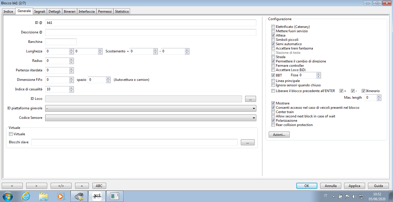

Mi associo a chi si complimenta Ho letto avidamente e ripetutamente la sua guida che, al contrario di quella "ufficiale" ho trovata chiara e completa. Essendo principiante mi ci sono voluti molti tentativi ma alla fine sono riuscito a far funzionare il tracciato qui sotto in VIRTUAL mode sia manualmente che in automatico. Quando ho poi testato il programma in REAL mode riesco in manuale ma in automatico NIENTE Mi compare il messaggio riportato nella foto "NO destination found......NO permission to run to a block". Cosa sto sbagliando? Allego settaggi solo del BLK 1 tanto per quelli degli gli altri blocchi ho seguito la stessa, evidentemente errata, logica
I sensori per gli itinerari sono stati cosi settati Il blocco 1 in dettaglio

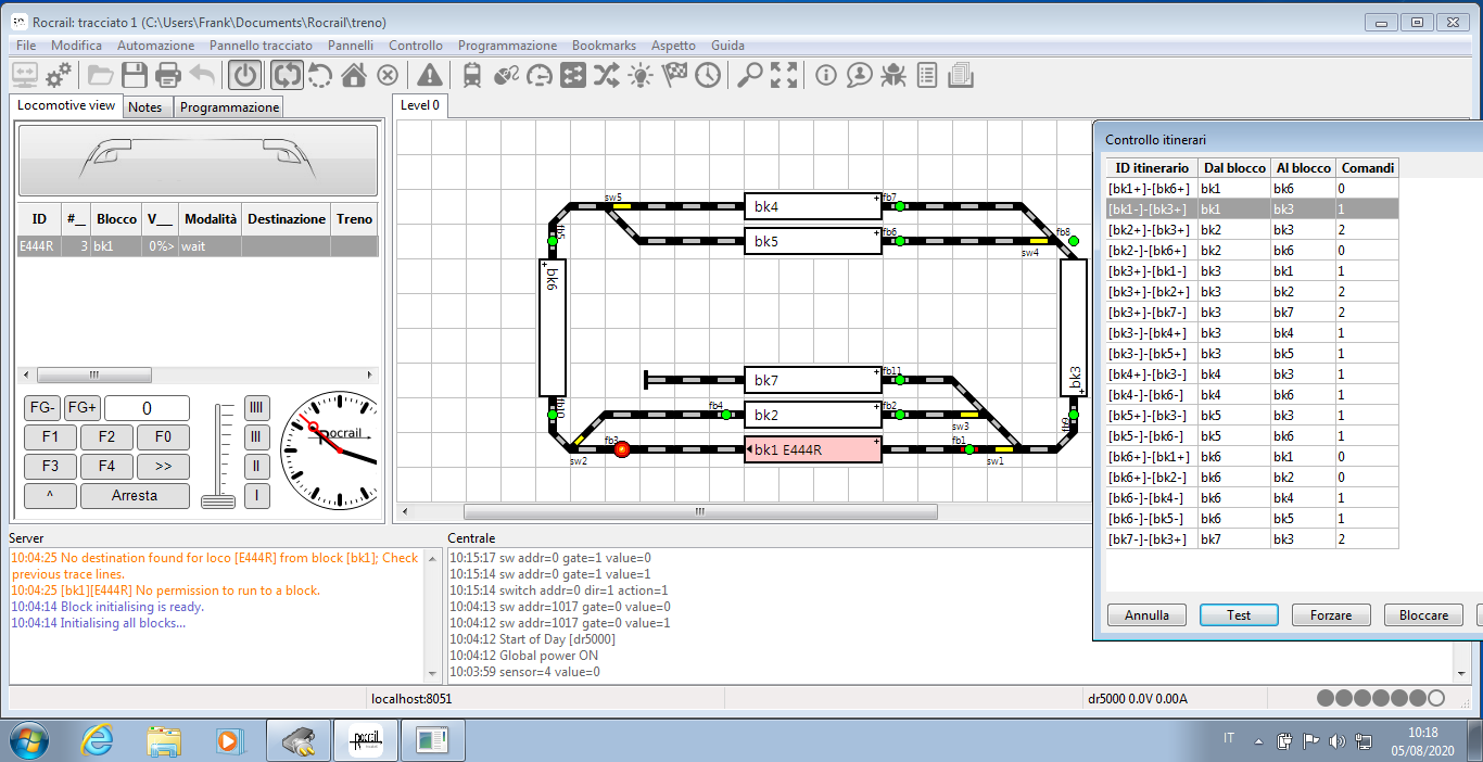

Venendo al tuo problema e guardando le immagini capisco che manca l'itinerario per la loco e quindi faccio queste osservazioni:
1) non vedo l'itinerario che dal blocco1 va al blocco 6. Ricorda che nel senso di marcia che ha la loco l'itinerario dovrebbe essere Bk1- a Bk6- Tu invece hai da Bk1- a Bk6+ ed è sbagliato (esci dal lato - di Bk1 ed entri nel lato - di Bk6 e non +!).
Ti suggerirei di cancellare tutti gli itinerari (File-Router-Clean all routing) poi chiudi e rilancia il programma. Ora crea tutti gli itinerari con "File-Router-Itinerari" e di nuovo chiudi e rilancia il programma.
2) sistema quindi i sensori di ogni blocco (Enter e In) però non per ogni singolo itinerario ma per tutti gli itinerari (all enter+ e all enter-).
A quel punto dai alimentazione, attiva automatismo, controlla direzione della loco e avviala.
Fammi sapere

Oggi leggendo con più attenzione i tuoi itinerari della prima foto ti comunico che molti sono errati e non possono funzionare, sempre per il discorso del suffisso "+" e "-" che tu hai indicato.
Un esempio per tutti: non potrà mai arrivare e partire nulla dal blocco 7 perchè l'itinerario da e per il blocco 3 prevede arrivi e partenze dal lato "-" del blocco 7 (che è il lato con il fermacarri) mentre dovrebbe essere indicato il lato "+" verso il deviatoio. Ricorda anche di dare al blocco 7 le caratteristiche di "stazione di testa" togliendo la biffatura al "permetti cambio di direzione".
A maggior ragione quindi ti invito a cancellare tutti gli itinerari che hai fatto in quanto molti sono errati. Rilancia poi il programma e fai fare gli itinerari in modo automatico al programma. Se per caso volessi una circolazione solo in un senso su blocco (ad esempio i blocchi 1 e 2) usa i binari con la freccia direzionale posta prima e dopo il simbolo del blocco ma fallo prima di creare i nuovi itinerari.
Buon divertimento....

Ho sistemato i sensori del blocco 1 cosi'
[bk3+]-[BK1+} [bk6-]- [bk1-} Invece per gli i 4 itinerari del blocco 6 Ho istruito i sensori alla stessa maniera
Per gli itinerari dai BLK 1 e 2 ho spuntato " all Enter-" ( Fb10 ENTER, fb5 IN)
Per quelli dai BLK 4 e 5 ho spuntato 'all Enter + (fb5 ENTER, Fb10 IN)
Ovviamente ho sbagliato di nuovo!!!
Infatti riappare il il famigerato "check the placing or the block entry side"
Doc mi dica sono un caso senza speranza?
Leo

Perchè tutte le variazioni abbiano effetto devi chiudere e rilanciare Rocrail.
Poi ovviamente e più semplicemente dovresti dare la corretta direzione alla loco, avere cioè posto la loco nel blocco 6 e con il tasto destro del mouse e la voce "invertire la direzione logica" in modo che la freccetta nera della loco sia verso il blocco 1.
Se tutto questo non basta metti l'immagine completa dello schermo con i messaggi che compaiono in basso a sinistra.
