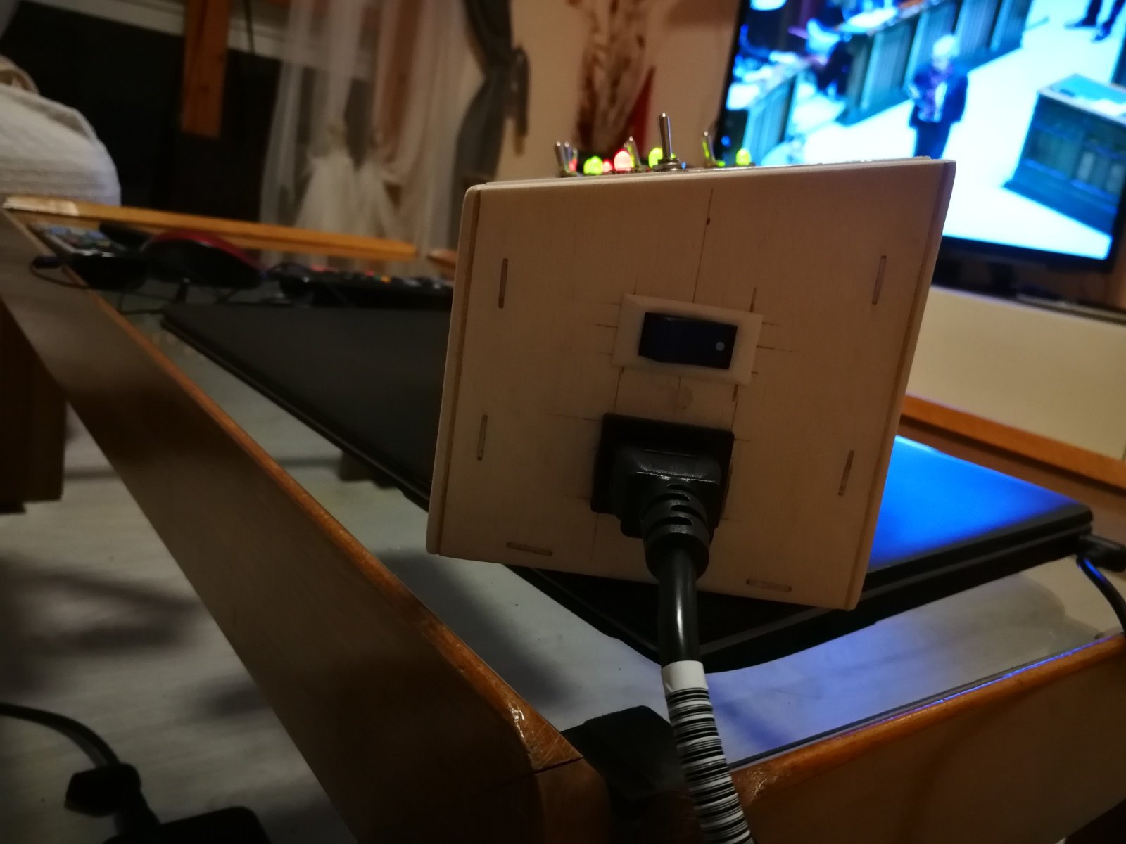

Ultimamente per vari problemi non ho avuto molto tempo da dedicare al plastico, nei ritagli di tempo disponibile ho portato avanti il pannello di comando sinottico, per l'alimentazione ho utilizzato un vecchio alimentatore switching 12V 3A e cannibalizzato qualche componente da vecchi elettrodomestici, manca ancora la parte di comando alimentazione luci stradali ma a breve sarà completo.
Pubblico qualche foto d'insieme e qualche particolare
#1729 Messaggio da v200 »
Esempio di lavoro ben fatto, non per nulla è il pane di Francesco :)
#1730 Messaggio da Egidio »
v200 ha scritto: giovedì 14 febbraio 2019, 13:01 Esempio di lavoro ben fatto, non per nulla è il pane di Francesco :)
D' accordissimo anch' io con il parere espresso da Roby !! Saluti. Egidio. [51]
#1731 Messaggio da MrMassy86 »
Ottimo lavoro Francesco!!

Ho aggiunto i comandi per le luci stradali e sostituito le targhette indicative
#1733 Messaggio da Egidio »
Ottimo lavoro Francesco !! [264] [264] Saluti. Egidio. [51]

#1734 Messaggio da FraPis »
Sostanzialmente il sinottico é terminato, ora spero di avere il tempo per il montaggio sul plastico, ma non sarà in questo weekend [105]
#1735 Messaggio da Egidio »
#1736 Messaggio da Excalibur »
Bel quadro di comando, fatto molto bene.
