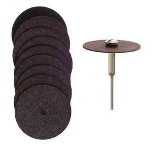

Sia stato chiaro. Non ho ben capito l'ultimo passaggio "con un disco da taglio montato sul dremel sezionare la rotaia interessata". Per i lampioncini quanto hai speso? E quanti ne sono? Grazie per le informazioni.
Per disco da taglio intendo questo
Disco da taglio.jpg (9.03 KiB) Visto 8905 volte
Se hai già posizionato i binari e hai difficoltà a rimuovere le scarpette metalliche per inserire quelle isolate, puoi sezionare la rotaia interessata con l'utensile in foto, successivamente occorre verificare con un tester che non ci sia contato elettrico tra i due elementi a monte e a valle del taglio.

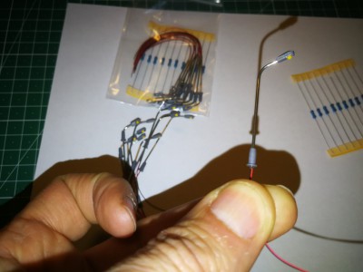

I lampioncini sono completi di tutto, LED e di resistenze di caduta per essere alimentati a 12V (senza resistestenza vanno alimentati a 3V)
Ho speso circa 11 euro per 20 pezzi, l'unico inconveniente è che occorrono circa 20 giorni per arrivare

Excalibur ha scritto: mercoledì 30 gennaio 2019, 20:02 A saperlo prima, io ho acquistato i tuoi stessi lampioncini da un sito tedesco, pagandoli 13 Euro la cinquina e non hanno la resistenza, sicchè dovrò alimentarli a 3V, a meno che non mi procuri le resistenze adatte, l'unico vantaggio è stato che sono arrivati il giorno dopo averli pagati e li ho già piazzati sul piazzale della stazione e sul sagrato della Chiesa, per ora.
Se giravi un po' in rete li trovavi anche a meno, qui 10 lampioncini con resistenza 15,99 € dalla germania
https://kokologgo.de/shop/de/Strassenla ... abel_4_6cm

Vorrei un suggerimento, collegando tutti i lampioncini in parallelo, non basterebbe una sola resistenza a monte dell'impianto, od occorre inserire una resistenza per ogni lampioncino ?

Excalibur ha scritto: venerdì 1 febbraio 2019, 11:25 Vorrei un suggerimento, collegando tutti i lampioncini in parallelo, non basterebbe una sola resistenza a monte dell'impianto, od occorre inserire una resistenza per ogni lampioncino ?
D'accordo Salvatore, ognuno la vede a modo suo, però preso dalla foga non hai risposto alla mia domanda. [27]
Mi potresti dire, per cortesia, se è giusto quello che credo e se sì, di quanti Ohm deve essere la resistenza ?
#4147 Messaggio da sal727 »
Si, ci vuole una resistenza per ogni lampione, la resistenza va calcolata in base alla tensione dell'alimentatore ed alle caratteristiche del led, tensione di funzionamento ed assorbimento (questi te li deve dare il venditore, non tutti i led sono uguali)
R = (Vcc - Vd) / I
dove R e' la resistenza da calcolare in Ohm, Vcc e' la tensione in continua dell'alimentatore in Volt, Vd e' la tensione del led in Volt e I è la corrente di assorbimento in Ampere. I led comuni normalmente hanno dei valori he variano da 1,6 a 3 Volt con assorbimento sui 20mA = 0,02 A.
Se ti è difficile calcolare la resistenza, in rete puoi trovare dei siti che basta immettere i valori e ti dicono che resistenza usare
http://electronic.altervista.org/calcol ... lo-led.php
i valori del led smd del palo nel sito che ti ho indicato prima sono di 3v e 20mA (non so se i tuoi sono uguali), per 12 volt ci vorrebbe una resistenza da 470ohm
#4148 Messaggio da Excalibur »
Grazie Salvatore, sei stato molto esaustivo nella tua spiegazione, ma penso di non complicarmi la vita alimentando i lampioncini utilizzando una batteria da 3V (due batterie da 1,5V collegate in serie) come da specifiche tecniche allegate, del resto i lampioncini non saranno perennemente accesi, quindi la batteria avrà la sua bella durata ed alla bisogna non sarà complicato sostituirla, infatti ho previsto di collegarla tramite morsetti.
Dico giusto, o dico sciocco ? [101]

Un'alternativa c'è, puoi collegarli in serie e gruppi di 4 e alimenti con 12V
#4150 Messaggio da Excalibur »
FraPis ha scritto: venerdì 1 febbraio 2019, 15:23 Un'alternativa c'è, puoi collegarli in serie e gruppi di 4 e alimenti con 12V
Non credo Francesco, che sia la soluzione migliore, se si fulmina un lampioncino la serie si interrompe e si spengono tutti i quattro appartenenti a quel gruppo, poi bisogna testarli uno ad uno per scoprire quello guasto.
