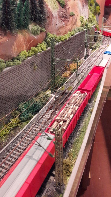

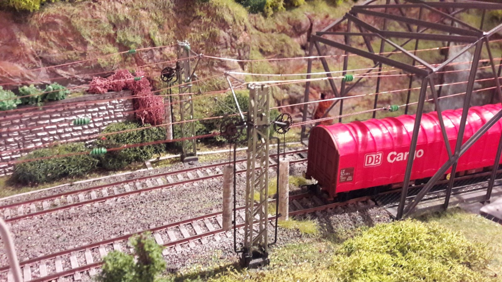

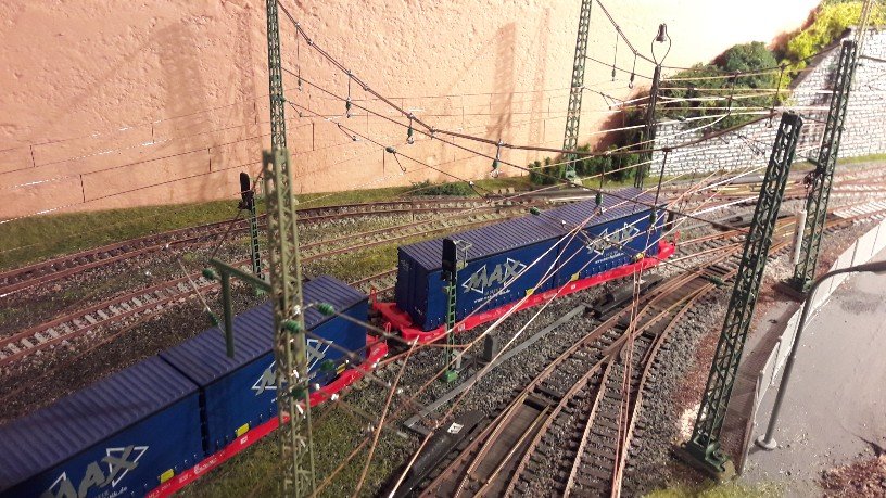

Catenaria finita....la sto verniciando con apposito Ral 7012 Sommerfeldt.
Che ne dite se vernicio anche il filo di contatto, oltre che le sospensioni ed i vari bracci dei pali di sostegno? Così color rame mi sembra troppo nuovo...
A voi i pareri....e consigli [99]
In primo piano contrappeso invecchiato...sullo sfondo quello originale. Qual è meglio?
Sospensione verniciata con Ral 7012
Contrappeso invecchiati....originali mi sembrano troppo plasticosi...che ve ne pare?

Ottimo lavoro Adriano, personalmente ritengo più realistiche le cose invecchiate e sporcate, quindi... :wink:

Direi un grigio scuro opaco per il filo di contatto, mentre per le varie tesate un color ruggine di fondo con dei colpi di grafite per simulare i cavi metallici

v200 ha scritto: mercoledì 30 gennaio 2019, 17:55 Direi un grigio scuro opaco per il filo di contatto, mentre per le varie tesate un color ruggine di fondo con dei colpi di grafite per simulare i cavi metallici
Grazie mille.
Si credo proprio che il filo lo vernicero', così color rame non si può vedere....

Ciao Adriano,
finalmente qualche foto .........
Per la catenaria i consigli di Roby sono ottimi, l'unico problema sarà farlo con i fili già montati.
Solo una curiosità: dalle foto si vede che hai usato i tenditori a "singola ruota"( in uso epoca III e IV), mentre su linee con velocità oltre i 100km orari ed anche in epoca attuale sono in uso i tenditori a "doppia ruota". La mia non vuole essere una critica, ma visto il tipo di convogli circolanti, farei la modifica.
Un caro saluto
Messaggi: 6505
Re: Norstadt Hbf (DE)
#268 Messaggio da roy67 »
"Mein Freund Adrianen"... Tomcat13 hat recht!
L'epoca di ambientazione è assolutamente... Ineccepibile...
modellbahn73
Messaggi: 721
Nome: Adriano
Città: Suno
#269 Messaggio da modellbahn73 »
Ciao ragazzi....bello rileggervi !
Grazie dei Vs preziosi consigli.
Diciamo che l'epoca del plastico vuole essere fino alla IV-V, e dico sinceramente che non ero a conoscenza del particolare sui due tipi di tenditori.
Ho usato in particolare gli art.159 e 176 Sommerfeldt, impiegando erroneamente, a questo punto, il tenditore a doppia ruota (176) per ancorare cavi provenienti da 2 binari, e non uno soltanto....grrrrrr!
Detto questo, la sostituzione in questo momento sarebbe molto invasiva, sia manualmente che economicamente . Devo aggiungere che comunque l'ambiente riprodotto (piazzale stazione,in gran parte, ed uscita di alcuni metri in linea), non presupporebbero velocità elevatissime. Inoltre sto invecchiando il parco rotabili, nel senso che, con poche eccezzioni, mi stanno riappassionando le vaporiere, le diesel datate e le elettriche anni 80 e 90...che volete, sto invecchiando...
Considerato tutti i fattori, e visto il risultato conseguito, a mio avviso molto buono, del colpo d'occhio generale, io lascerei il tutto come sta....sarò un modellista non nto fedele alla realtà....e va beh, che ci volete fare....
Terrò presente il tutto per il prossimo plastico, se ci sarà....
Grazie cari!
