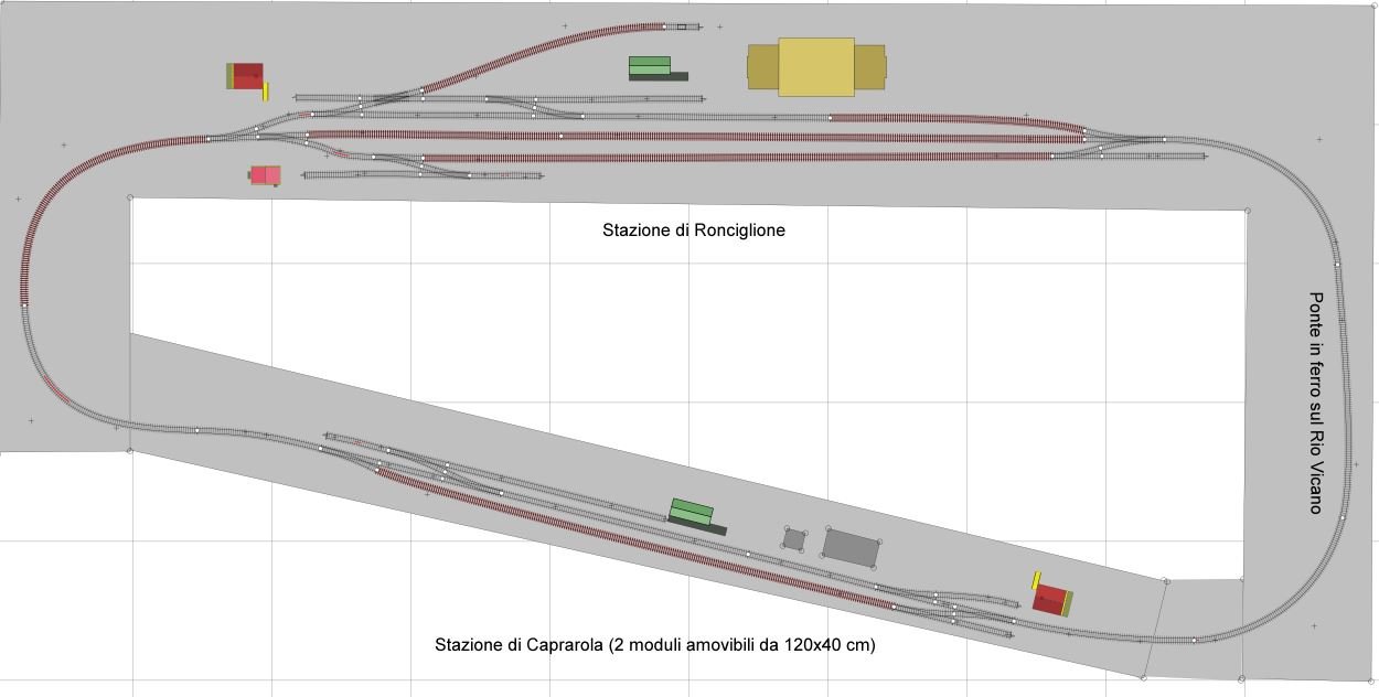

Finalmente ripresi i lavori sul plastico, con la grande novità del secondo modulo, la stazione di Caprarola, ubicata a pochi km da Ronciglione, dopo il ponte in ferro. Questo il nuovo layout:

Per questo secondo modulo, in realtà è costituito da due moduli di 120x40 cm, armamento sempre Peco codice 75, ma stavolta i deviatoi sono commerciali e non autocostruiti (per mancanza di tempo e perchè il piano binari è estremamente semplice). Invece i fabbricati sono tutti in stampa 3D, disegnati da me su foto e disegni degli edifici reali, e stampati con la mia fida Anet A8:

Nel prossimo aggiornamento la posa dell'armamento con gli edifici sistemati provvisoriamente per valutare ingombri e colpo d'occhio.

Stampa di prova fatta da Anyrail 5; fogli appoggiati sul piano dei
moduli affiancati con le stampe 3D di alcuni edifici per valutare gli ingombri:
