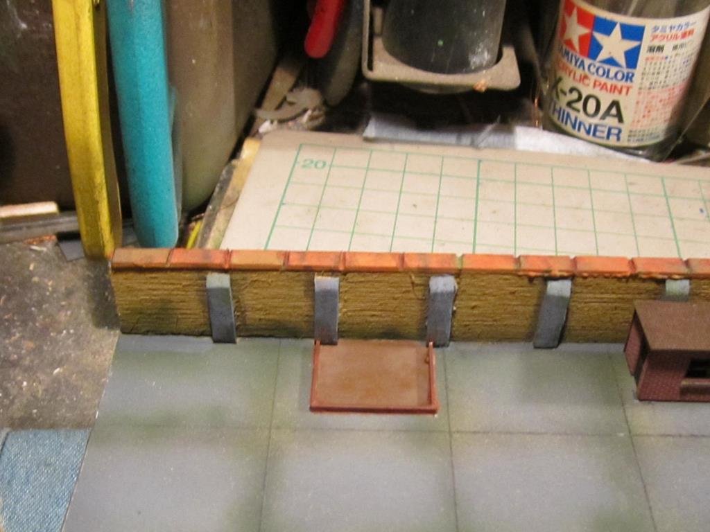

Iniziato a colorare le varie parti del modulo, piazzale e muri.
Per il piazzale dopo aver fatto i riquadri poi colorati con vari passaggi in modo da dare un aspetto naturale ho passato un color sabbia per un ulteriore invecchiamento

Mi piace il piazzale, per il muro ho qualche perplessità, devi fare ancora dei passaggi o e finito cosi? non è troppo giallo?

Devo ancora lavorarci, ecco alcuni avanzamenti ;)

Lo presumevo Roby, infatti con questi ulteriori passaggi migliora notevolmente :wink:

Oggi la parte pittorica è quasi conclusa, devo aspettare che tutti i colori siano asciutti per fare l'ultima lavorazione un filtro per uniformare gli elementi del modulo con quello attiguo della stazione

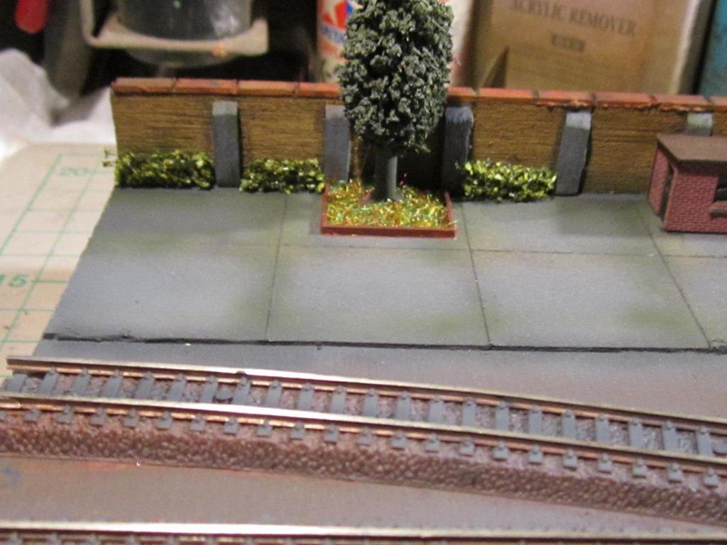

Ho sospeso la lavorazione dei lampioni fin che non trovo una valida alternativa , ma mi sono dedicato ad altri particolari.
Terminato un casotto per il personale e provato una simulazione posa alberi per valutarne l'impatto.
Devo capire come fare il cordolo per una eventuale aiuola attorno ai tronchi :roll:

Bella l'idea del filo elettrico, specialmente per aiuole rotonde od ad arco. Oggi ho fatto la prova con dei profilati in plasticard. Domani posto il risultato

Il bordino per le aiuole sono stati fatti, agli alberi che vi andranno a dimora è stato dato un leggero colpo di colore per eliminare il verde troppo irreale. Nelle zone industriali o accanto ad esse in presenza di polveri da lavorazione non hanno mai un verde brillante ma leggermente spento a questo scopo ho spruzzato un po du " Buff " Tamiya una specie di color caffè-latte ideale per simulare la polvere, molto diluito e dato da lontano senza insistere.
Nelle aiuole deve essere messa un po di erba, aspetto che la colla per gli alberi abbia fatto ben presa prima di procedere.

Dimenticavo, sui muri è stato dato il filtro ad olio terra di Cassel per eliminare il colore acceso è uniformarlo con l'altro modulo

Posizionata l'erba nelle aiuole, posizionata un po di siepe accanto al muro negli spazzi opportuni. Fatto la botola di fronte allo stellwerk per ispezione meccanismo guida cavi per il controllo deviatoi.

Il quadro d'insieme si presenta davvero bene, complimenti Roby!!!
