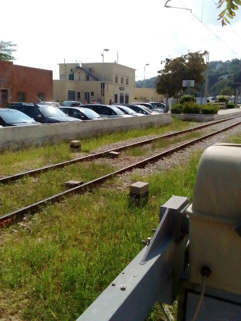

Scusate questo altro piccolo OT ma non è detto che le traversine, devono sempre per forza vedersi... Sono in vacanza nel Gargano e le linee locali sono così:

Discorso differente su linee secondarie con scarso traffico, fascio binari piazzale e tronchini in questi casi la presenza di ghiaia può benissimo andare da una presenza leggera fino al interramento.
Ora nella riduzione in scala per il plastico la presenza di ghiaia sopra le traversine non è consigliata per il motivo che può essere risucchiata negli ingranaggi delle loco se non bene incollata. Capita con loco molto basse ad esempio loco elettriche a carrelli o da manovra che hanno gli ingranaggi sporgenti quindi possono facilmente raccattare i sassolini,erba o sporco ( il potere adesivo di oli o grassi per la lubrificazione è notevole ) tra le rotaie. Per evitare che finiscano negli ingranaggi i sassolini posti sopra le traversine è meglio toglierli, non solamente dopo aver posato il ballast ma anche con cicli di aspirazione per la manutenzione del tracciato

Concordo pienamente........ Saluti. Egidio.v200 ha scritto: ↑martedì 7 agosto 2018, 6:31 La presenza di ghiaia sopra le traversine può anche essere presente ma occorre vedere dove. In piena linea causa velocità e relativo spostamento d'aria oltre alle vibrazione delle traversine fa si che non ve ne sia molta ghiaia sopra alle traversine.
