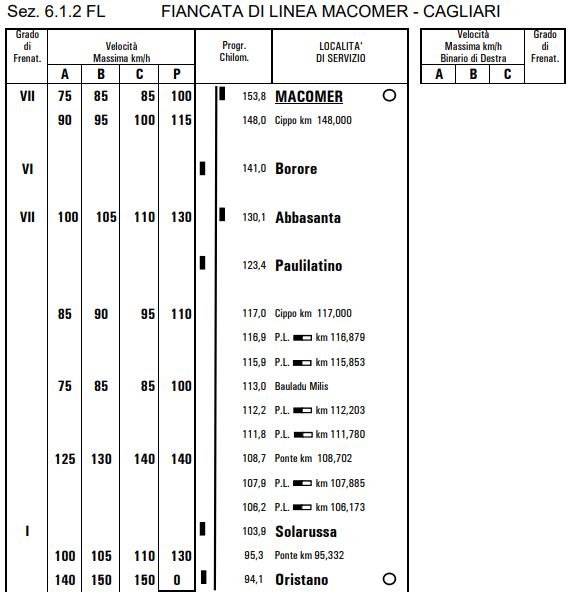

Nell'ambito del progetto di potenziamento infrastrutturale della rete sarda, è stato attivato il rango P tra Ozieri e Oristano.
L'introduzione del rango P comporta la possibilità di utilizzare treni ad assetto variabile ed aumentare la velocità massima di circa 20 km/h tra Ozieri e Oristano, per una estesa di circa 110 km.
Ad oggi il sistema di sicurezza SCMT è stato installato sulle tratte Olbia-Ozieri-Pabillonis e Porto Torres-Ozieri, con il risultato che l'unica tratta ancora con SSC è quella tra San Gavino e Cagliari. La massima velocità raggiungibile è di 150 km/h, in relazione alla presenza del sistema di distanziamento con Blocco Conta Assi (BCA).
L'introduzione del rango P tra Ozieri ed Oristano permette l'utilizzo dei sistemi ad assetto variabile presenti sui treni ATR 365 e ATR 465, anche se per ora non sono previste modifiche delle tracce orarie e tempi di percorrenza.
