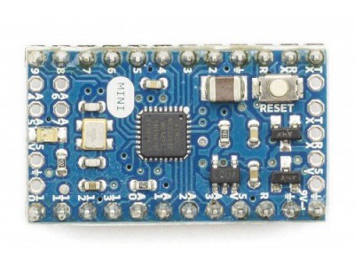

Il problema non è tanto la realizzazione di un decoder per loco (si trova materiale in giro per la rete e nei siti specifici) ma la sua miniaturizzazione per farlo entrare negli angusti spazi a disposizione. Questo è già un grossissimo problema con la scala H0, figurarsi con la N.
Se ti va di fare qualche prova considera di allestire una coppia fissa di loco e carro con prototipo del decoder alloggiato nel carro e condotta passante per alimentare il motore.
Re: DCC++ & JMRI dcc system con arduino
#4 Messaggio da sal727 »
Fare un decoder con arduino mini, che è il più piccolo della serie con misure di 30x18mm

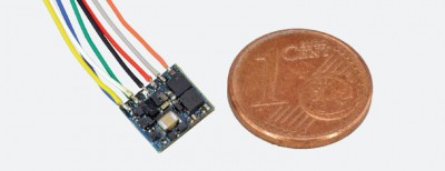

da mettere come ha detto il doc in un carro appendice con tutto il conseguente lavoro di programmazione e collegamento alla loco, e lo si trova compatibile sulla baya a 4 €, originale costerebbe molto di più, più spese di spedizione se non lo si prende direttamente dalla cina o da un negozio che lo vende, contro un decoder standard già programmato solamente da montare di dimensioni notevolmente inferiori 8x7mm
da stare dentro una loco con spesa attorno ai 26 €, non so se ne vale la pena.
Utilizzare Arduino per fare una centrale ci può stare per il notevole risparmio visto i prezzi delle centrali commerciali e senza problemi di spazio, anche io ne ho fatta una.
