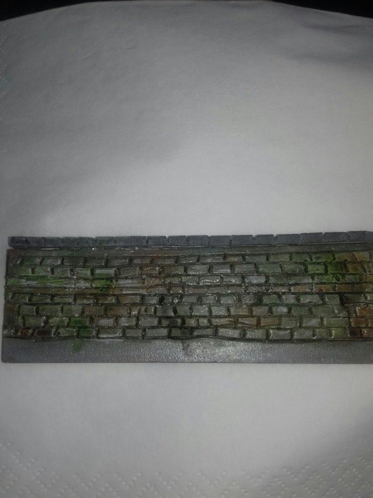

prova di colorazione su forex
Usato come base un marrone chiaro,colorato con grigio scuro molto diluito e del marrone su alcune pietre questo con colori acrilici.
Per le fughe della terra di cassel a olio e del verde vescica a olio per le macchie di umidità....
Penso che su qualche fuga mettere dell'erbetta o qualche fibra risalta di più l'età del muro.

Non e' male come coloritura............Saluti. Egidio. [51]

Come prima prova non è malvagia, credo che deve ancora asciugare bene lo strato di colore. In alcuni punti risulta lucido

v200 ha scritto: venerdì 25 maggio 2018, 18:18 Come prima prova non è malvagia, credo che deve ancora asciugare bene lo strato di colore. In alcuni punti risulta lucido
vero Roberto...ho fatto la foto appena finito di colorare....eventualmente ad asciugatura avvenuta ti chiederò qualche consiglio affinchè da prova malvagia...diventi accettabile [101]
Re: Il mio Gottardo da principiante
#290 Messaggio da v200 »
Come inizio posso dire che sei sulla buona strada😉 poi con un po di pratica e malizia sei a posto😊
