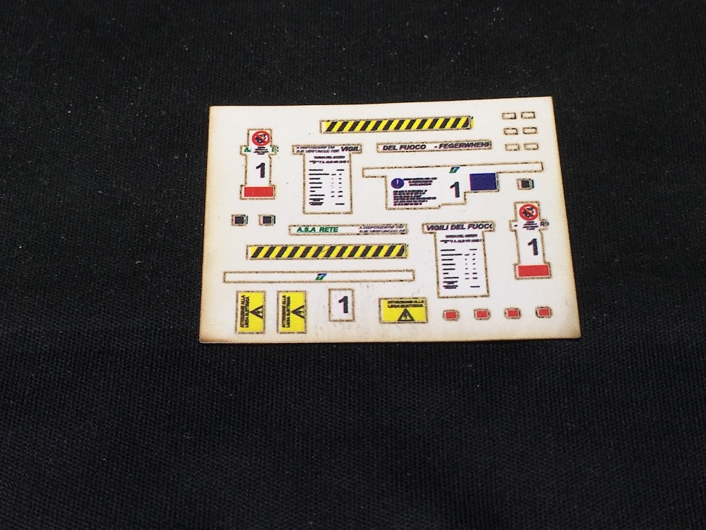

Anzi a guardar bene non mi sembrano neanche decalcomanie, sembra più una stampa da ritagliare....

Io ne ho presa una usata a buon prezzo. bisogna cercare tra gli odontotecnici che magari rinnovano le attrezzature.
Ovvio che se non c'è bisogna trovare soluzioni alternative.
Lavaggio in vasca ultrasuoni con soluzione di alcool isopropilico al 10% , su amazon con circa 30 euro si trovamo.
il lavaggio rimuove anche tutti i residui di flussante che se pur poco corrosivo a lungo andare può dare problemi.
Ultima soluzione tanta pazienza un pennello morbido e alcol isopropilico.
fatto questo un buon primer con buona presa sul metallo e poi il colore.
Per Giuliano:
le decal che hai postato sono decal ad acqua a tutti gli effetti non sono fatte in tecnologia serigrafica ma stampate con una stampante laser a toner bianco su supporto intero e poi pretagliate al laser.
i bordi scuri che vedi sono la bruciatura del taglio.
Ritagliale grossolanamente intorno e quando la immergerai in acqua vedrai che all'atto dello scivolamento la decal vera e propria si staccherà dal contorno.
Unico dubbio dalla foto mi sembra che ci sia stato un problema di registro nel taglio se non è un effetto della foto fammi sapere che te ne mando un altro foglietto.

il supporto trasparente invece non e scurofermodellismoit ha scritto: i bordi scuri che vedi sono la bruciatura del taglio.

tranquillo sono ottime come tutto il resto, i modelli rasentano la perfezione e come tutte le cose perfette,difficili da montare,ma poi dipende da noi.lorelay49 ha scritto:Guardando il tuo modello ho visto che le decalcomanie sono molto ben fatte, sono nitide e precise le mie invece sembrano sfuocate..
