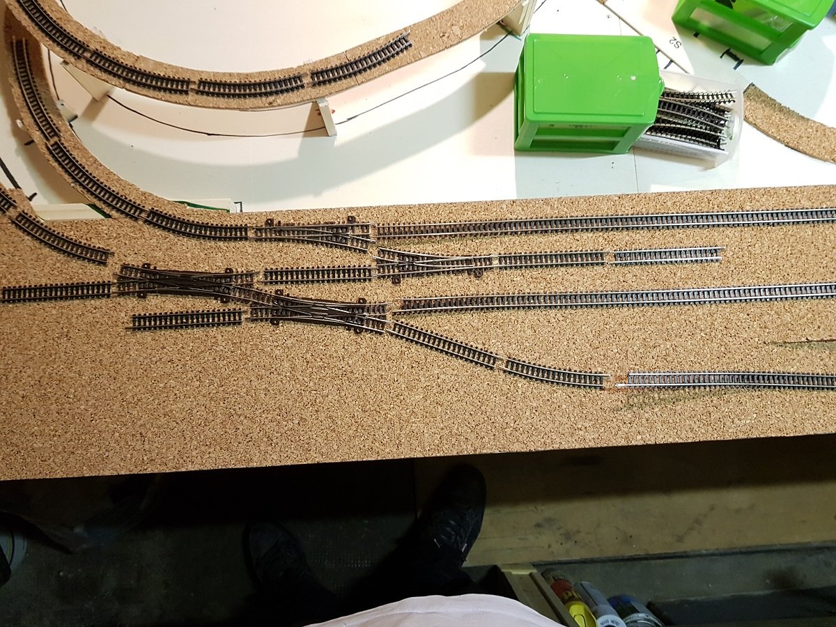

Prove binari e affiancamento (1)
Charlie63
Messaggi: 262
Re: Got(ri)tardo
#6 Messaggio da Charlie63 »
Prove binari e affiancamento (2)

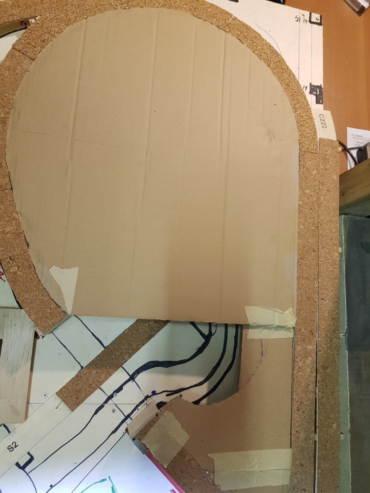

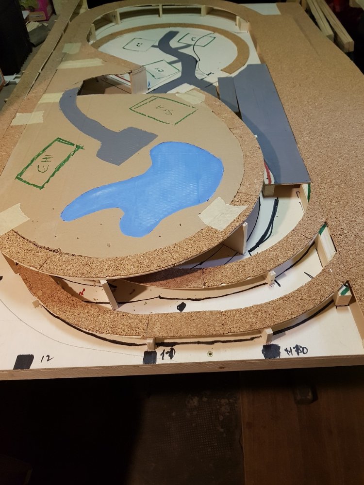

Per quanto riguarda le montagne, non utilizzerò nemmeno qui il polistirolo... sul lato sinistro farò una base in compensato che sara' asportabile,per permettere di accedere alla parte sottostante, mentre nella parte destra niente montagna, ma metterò li tutti e 3 gli chalet (posizioni visibili in verde, C1 C2 C3)
sagoma in cartone ritagliata
preparazione sagoma cartone

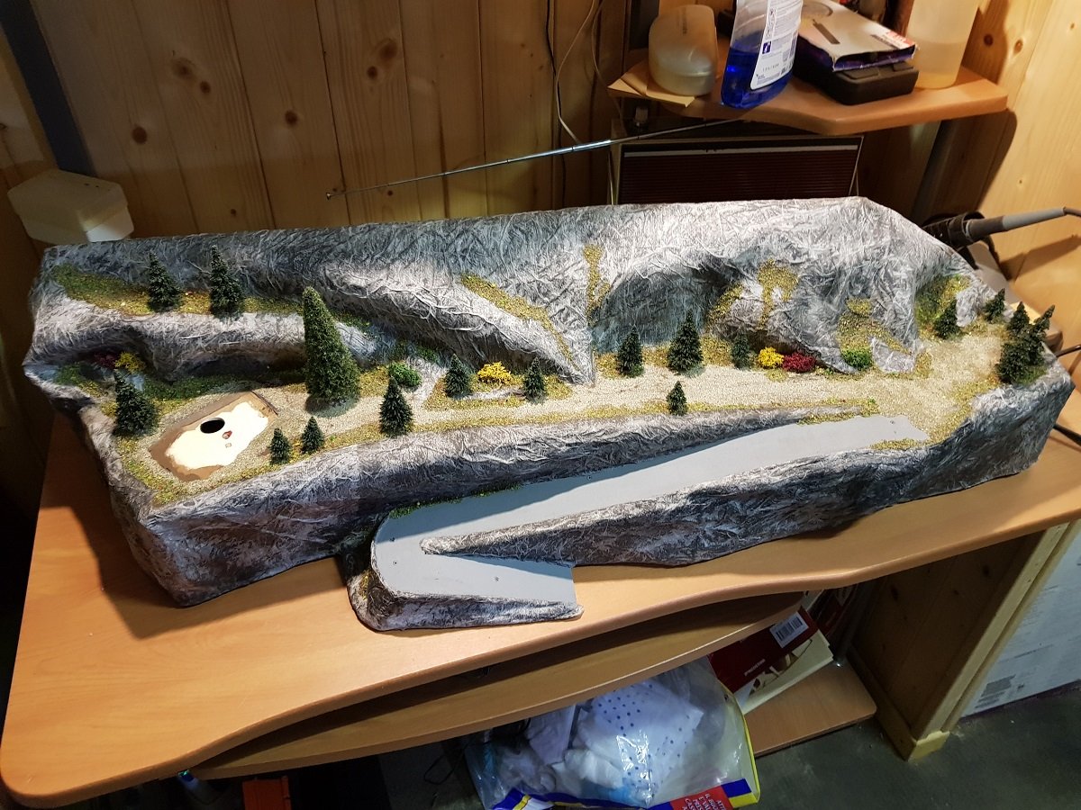

v200 ha scritto: mercoledì 28 marzo 2018, 18:41 Carino il plastico che collegherai al Gottardo, puoi fare delle feritoie in corrispondenza del tracciato in galleria occultabili con uno sportellino per la pulizia o recuperi
la parte della montagna nel plastico, e' aperta dietro per recuperi ed e' asportabile in caso di manutenzione

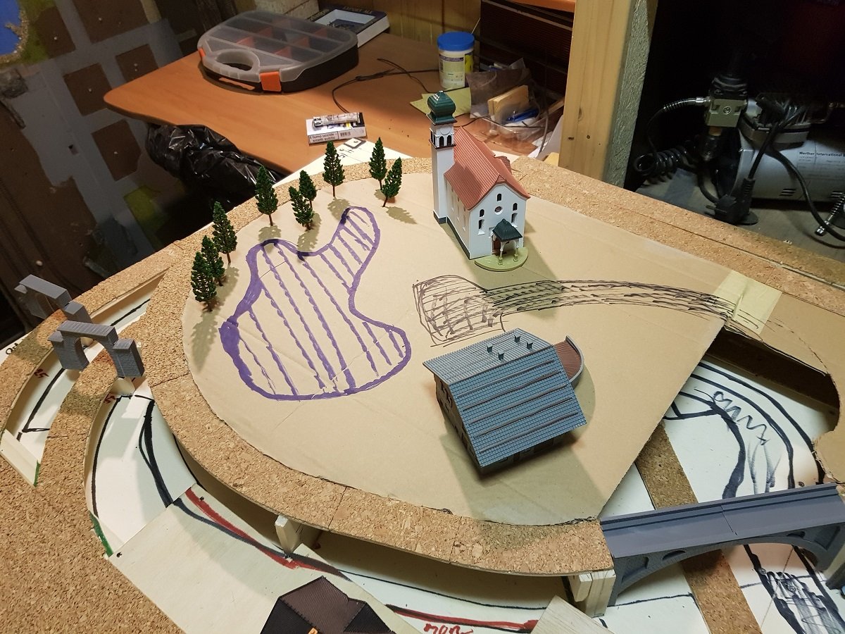

Ho dato una colorata veloce per rendermi meglio conto degli ingombri e della posizione delle strade e del lago credo che ci starebbe anche un 4°chalet... a qualcuno ne avanza 1? :wink:
qui e dove sono arrivato sino ad oggi... adesso devo ancora modificare la sagoma per la salita della strada, poi passero alla realizzazione della stessa in compensato
la parte della montagna nell'altro plastico, e' aperta dietro per recuperi ed e' asportabile in caso di manutenzione (non è ancora del tutto completata, come puoi vedere) ed e' ancorata alla base con 4 calamite di quelle per gli sportelli dei mobili, che la tengono ben ferma anche in caso di spostamento del tutto, senza doverla togliere.

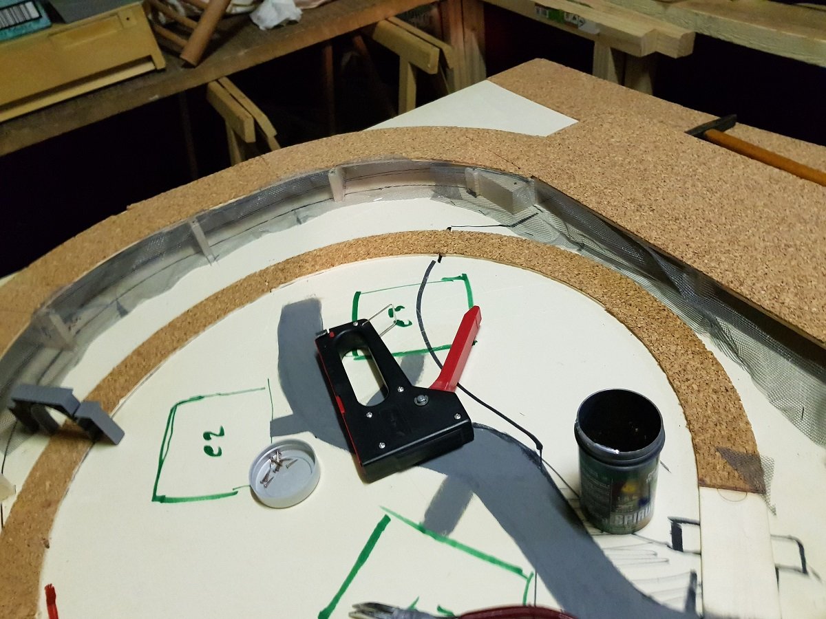

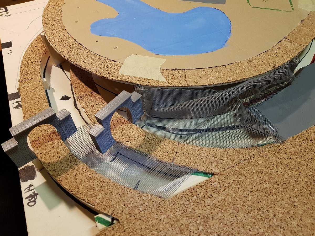

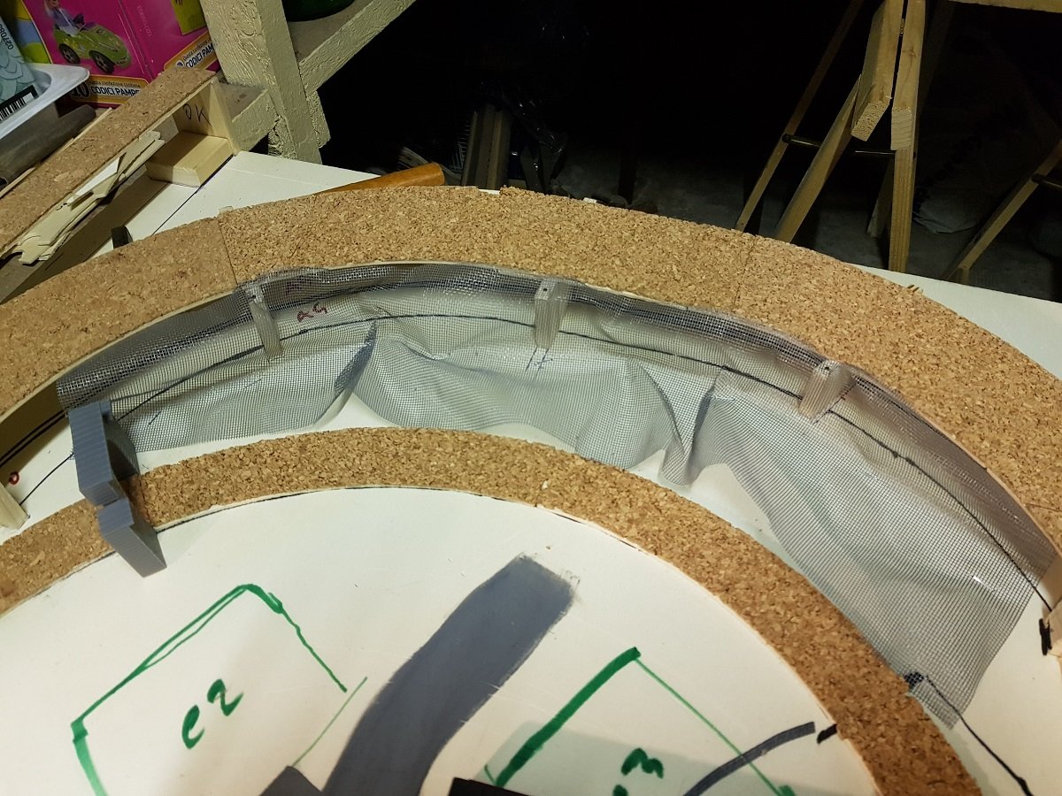

Aspettando che mi venga un'idea sul come fare la strada in salita vicino al ponte, ho cominciato a preparare una parte della chiusura con zanzariera in plastica, chiodini e graffette, (che verra' rivestita con carta da cucina) per fare le rocce, nella parte destra...
Charlie63
Messaggi: 262
Re: Got(ri)tardo
#20 Messaggio da Charlie63 »
e nella parte vicino alla stazione

Charlie63 ha scritto: giovedì 29 marzo 2018, 15:10 Aspettando che mi venga un'idea sul come fare la strada in salita vicino al ponte, ho cominciato a preparare una parte della chiusura con zanzariera in plastica, chiodini e graffette, (che verra' rivestita con carta da cucina) per fare le rocce, nella parte destra...
Bella soluzione, usare la rete per zanzariera,per la creazione delle rocce....Ti chiedo se ciò è possibile fare ciò avendo come base polistirolo e non legno....in poche parole un sistema di ancoraggio senza usare chiodini o graffette?
Re: Got(ri)tardo
#24 Messaggio da v200 »
La rete ha bisogno di una struttura resistente per sorreggerla e darle forma, oggi al posto di chiodi o graffe si può utilizzare la colla a caldo
Charlie63
Messaggi: 262
Re: Got(ri)tardo
#25 Messaggio da Charlie63 »
io preferisco usare chiodini e graffe, perchè posso toglierle e riposizionare senza sporcare nulla, se non sono soddisfatto del risultato. volendo si possono anche preparare rocce a a parte: su una base si prepara la forma con la retina, si mette la carta e una volta asciutta togli la retina... che (quella che uso io è di plastica) si stacca facilmente.
la colla a caldo ha lo svantaggio che fa fili, ha una sua dimensione che e' molto piu grande della retina, specialmente quando la fissi sulla base
e finchè si scalda la pistola della colla, hai già posizionato tutta la rete che ti serve
per i sostegni, ne bastano pochisssimi... con 5 sostegni da 5 x 5 mm puoi fare 1 mt di montagna volendo... ed essendo abbastanza rigida la sagomi come vuoi.
se vuoi molta rigidità basta mettere (in piu' volte) 5-6 strati di carta, una volta asciutta per tagliarla devi usare un seghetto... quando hai questa durezza, i sostegni potresti anche toglierli, se hai l'accortezza di far appoggiare il tutto su almeno 3 lati...
