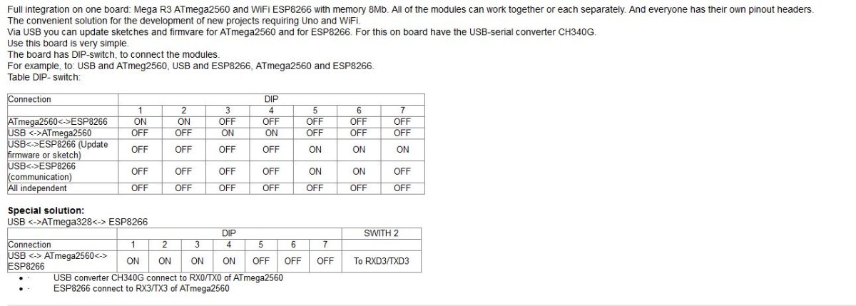

Ciao Massimo il tuo post mi ha invogliato a provare a costruire una centrale da tenere sulla scrivania...la mia Ecos è in cantina ed ogni volta devo scendere anche solo per programmare un decoder.
o preso un ILS - Mega + WiFi R3 ATmega2560 + ESP8266 32Mb di memoria USB-TTL CH340G compatibile per Arduino Mega NodeMCU ESP8266
più lo shield e la lan (ma non sono ancora arrivate...)
Ho impiegato un pò a districarmi con il caricamento degli sketch ma sembra sia andato tutto a buon fine.
soltanto che aprendo il monitor seriale a me da "ya???" e niente altro.
e wifi dove la vedi? a me sulla lista delle disponibili sul cellulare non compare...
Ho dimenticato qualche cosa? :oops:

infatti non trovando la tua ho preso una che sembra simile.
ho seguito la guida settando i dip come indicato dal produttore
comunque è arrivata la scheda di rete ed il motor ora riprovo a caricare il tutto e ti aggiorno :wink:

Risolto il problema del WiFi!
sulla mia scheda bisogna premere il tasto mode per programmare l'espansione
ora vedo e comando il decoder con l'app,ma non si può programmare le cv ed altro lo fà anche a voi'
