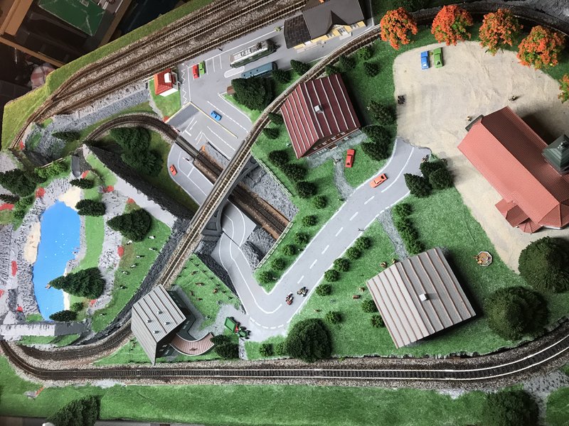

Fino a ora devo ammettere che non ho visto un solo lavoro di questa ferrovia che mi sia piaciuto! Anche i lavori svolti da quelli che dovrebbero essere i maestri del modellismo, tedeschi, dea o altri che siano! Tutte le opere sembrano messe su senza una vera idea del paesaggio da rappresentare! Nelle foto che guardo ci sono delle cose bruttissime o arrangiate, come per esempio il rettangolo di poli posto come sfondo del lago, la strada divisa in due tronconi! in un lavoro si vede la strada cha appare più larga di quella disegnata nel progetto, tanto che nel tratto del pl essa occupa anche la sezione riservata alla segnaletica! in un' altra foto la chiesa è situata sulla sommità della galleria! Eppure queste sono tutti lavoro da prendere come esempio!! questo mi meraviglia! un'altra cosa è la lavorazione delle rocce sul poli, che sembrano quelle del gran canyon e no quelle di un paesaggio alpino! Io uso un seghetto da traforo (che seghetto non è) che funziona a pila e permette di lavorare e tagliare il poli in modo più creativo e preciso (costa poco 14 euro)! l'ho già detto io cercherò di mantenere il progetto quanto più reale, ma altre come il tornante stradale lo ridisegnerò completamente! trascurando le frivolezze del pl oppure trasformare il plastico in un muro di stucco,i lavori nelle foto che avete inserito, della dea e dei tedeschi proprio non mi convince!! :shock:

vuoi mettere la differenza!? mille volte meglio così, che come vedo questo plastico finito, realizzato in tutte le foto!!

Il plastico in questione ha una finitura pensata per un principiante a digiuno di tecniche modellistiche, pertanto non puoi proporre una lavorazione da chi lavora anni nel modellismo. Ad esempio i lavori di Josef Brandle un mito nel mondo ferroviario modellistico Tedesco.
Anche le foto pubblicitarie devono mantenere uno standard basso come paesaggistica per non fare intimidire un novizio
