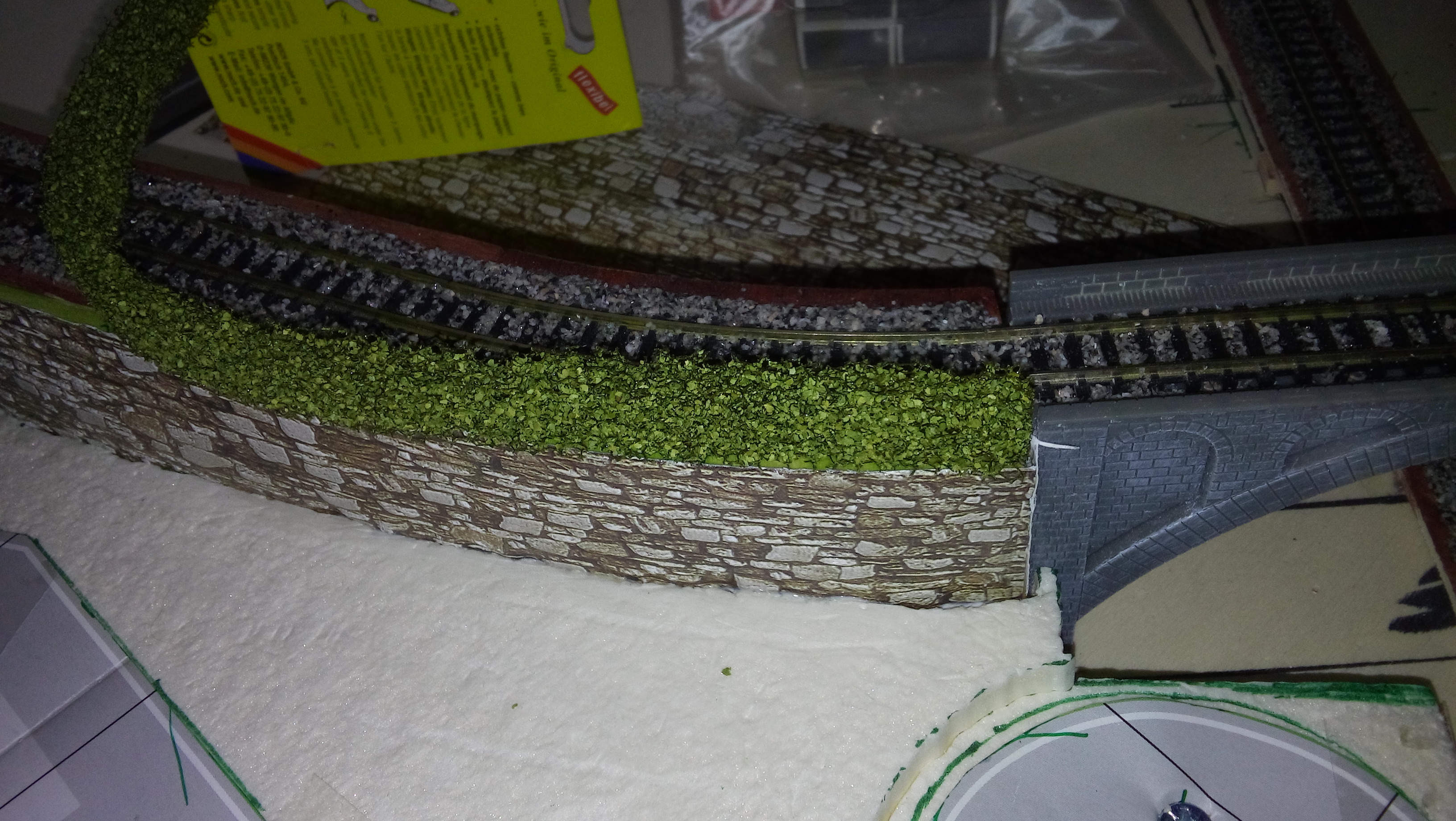

Anche il fascicolo n°47 di prossima uscita propone la posa del cordolo sia sul ponte che nella strada,come d'altronde ho fatto anch'io nel mio plastico, poi il modellismo è bello anche perché ognuno ci mette un po del suo e propone soluzioni alternativegianpaolo ha scritto:Francesco io noto solo che oltre al fatto che la ringhiera è molto più accurata e piccola di quella fornita, anche il dislivello enorme di spessore che passa tra dove inizia il ponte e la parte "murata" (sembra spessa un dito)...ritengo che Alceo sia in errore quando dice che le plance sono sufficientemente larghe!!

Gianpaolo, la mia era soltanto un'impressione, naturalmente verificherò al momento della posa del muro di sostegno e se necessario, annoterò ed apporterò le dovute modifiche.gianpaolo ha scritto:...ritengo che Alceo sia in errore quando dice che le plance sono sufficientemente larghe!!
D'altronde solo strada facendo ci si accorge dove modificare, o migliorare.

Francesco il foglio è talmente sottile e delicato che il suo posizionamento è previsto su superfici rigide e solo quando lo spessore richiesto non è eccessivo (come in questo caso mi serviva striscia alta 4,3 cm e lunga 32cm , il foglietto era in totale 32x15 cm) è possibile utilizzarlo senza sostegno! per fortuna che sono abituato col modellismo statico!!FraPis ha scritto:Scusa Gianpaolo fammi capire, ma hai posato il il cartoncino del muro senza la base di appoggio? non ho mai usato il "muro" della Noch ma ero convinto si dovesse incollare su una superficie più solida![]()

ciao Roberto io ho notato su alcuni lavori finiti su you tube di questa ferrovia, che le transenne le hanno posizionate sul ponte, proprio come nelle foto che hai postato di un ponte reale, e no prima del ponte!v200 ha scritto:]Questa è una ringhiera metallica, pensavo al proseguimento in muratura delle spallette del viadotto.
Piccola incomprensione. Non molto usuali a quanto mi ricordi, se si hanno le spallette in muratura non hai balaustre o ringhiere in metallo. Le ringhiere o balaustre metalliche non sono sopra alle spallette ma a raso.Fa eccezione la presenza di un corrimano sopra la spalletta.
Medesimo discorso per l' inizio del viadotto, con spallette in muratura non trovi ringhiere che proteggono l' accesso.
Molto conta l' epoca in cui e stato costruito il viadotto o con quali materiali nel nostro caso visto la texture in blocchi di granito
Qui un esempio
http://www.erodoto108.com/con-leco-dei-treni/
Devo dire che scenicamente non sono il massimo queste ringhiere, libera scelta di posizionarle o no, cmq si trova di meglio con Kibri,Faller e Auhagen

si è come dici tu perché appaiono molto più basse, ma intere o tagliate farò di tutto per non montarle!! anche tagliate sono brutte sembrato una palizzata di una fattoria del far westv200 ha scritto:Se le tagli a metà ricavi un mancorrente, ma non intere sono enormi. se non ricordo male andrebbero posizionate sul piazzale stazione

Una sopra il portale galleria prima del tratto rettilineo sotto il viadotto.
Una a fianco del magazzino merci .
Due su un tratto ripido a fianco della linea ma non sul viadotto.
