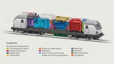

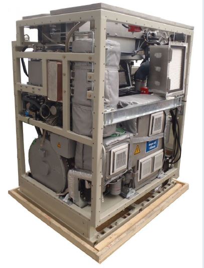

Tutte le macchine sono basate sulla medesima piattaforma, con quattro assi motori, trasmissione elettrica e azionamenti con motori asincroni trifase e inverter a IGBT. Le locomotive sono disponibili in configurazione per servizio merci e passeggeri, con velocità massima fino a 200 km/h e possibilità di montare in opzione (per tutte le versioni ad eccezione della DE) il modulo "ultimo miglio" per manovre autonome su scali non elettrificati. Il modulo ultimo miglio è costituito da un gruppo elettrogeno con motore diesel della potenza di 180 kW
Modulo "ultimo miglio" costituito da generatore asincrono e motore diesel da 180 kW. La capacità del serbatoio di carburante è di 350 litri.

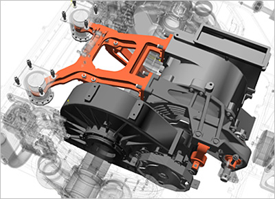

Tutte le locomotive hanno il medesimo rodiggio Bo'Bo', con trasmissione del tipo ad albero cavo. Il peso del motore di trazione è quindi scaricato sul carrello, con una riduzione significativa delle forze di inerzia trasmesse rispetto al sistema a naso.
Trasmissione ad albero cavo

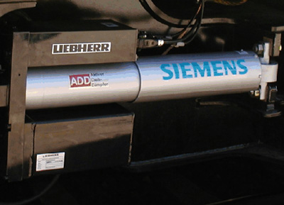

Tutte le macchine possono essere equipaggiate, in opzione, con un sistema di smorzatori attivi per ridurre l'usura delle ruote ed aumentare la capacità di tiro nel percorrere strette curve.
Smorzatore attivo sistema ADD

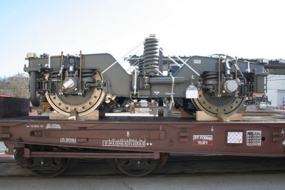

Carrello locomotiva Siemens Vectron

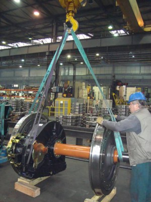

Una sala motrice con gruppo riduttore per locomotiva Siemens Vectron

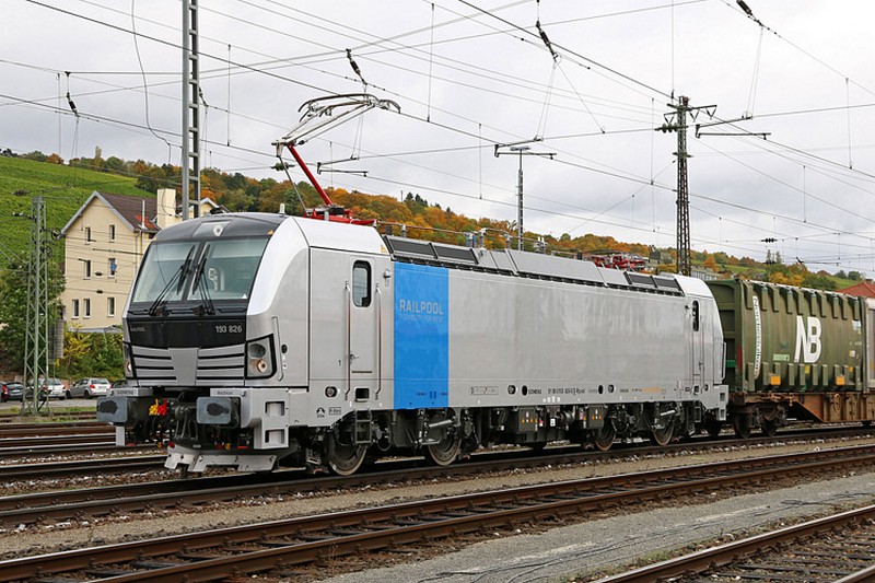

Locomotiva Siemens Vectron AC da 200 km/h di Railpool

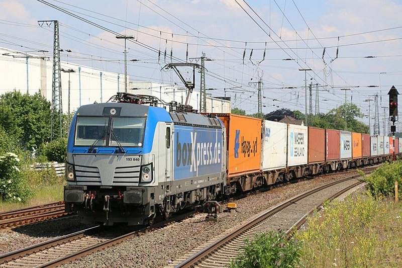

Locomotiva Siemens Vectron AC da 160 km/h di boxXpress.de

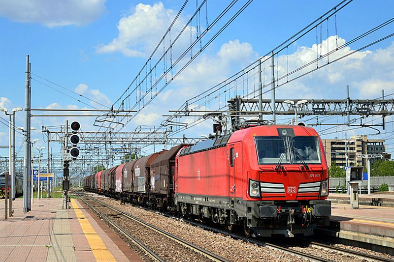

Locomotiva Siemens DC di DB Cargo

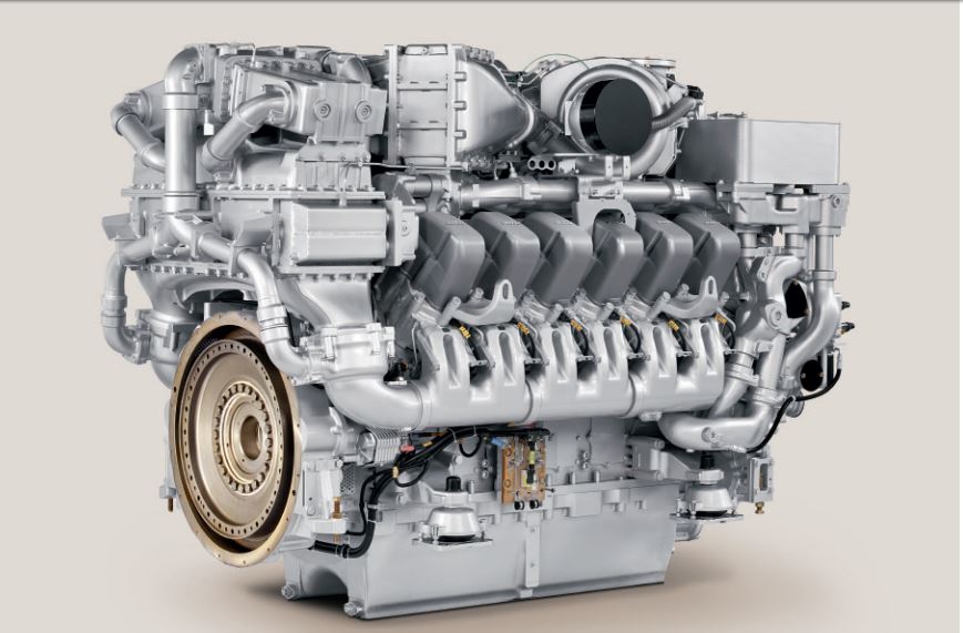

E' la versione diesel delle macchine Siemens Vectron. Le dimensioni sono analoghe a quelle delle Vectron elettriche, mentre la cassa, pur rimanendo la medesima, differisce per alcuni particolari sulle fiancate e sul tetto.La locomotiva dispone di un motore diesel MTU 16 cilindri da 2400 kW e trasmissione elettrica in corrente alternata. La trazione avviene con quattro motori asincroni trifase pilotati da inverter IGBT. La locomotiva raggiunge i 160 km/h per uno sforzo di trazione massimo di 275 kN ed è dotata di frenatura elettrica reostatica capace di uno sforzo frenante di 150 kN. Il peso è di 88 tonnellate e il peso assiale 22 tonnellate. La macchina dispone di un serbatoio di carburante da 5000 litri.
Foto: http://www.mainlinediesels.net/index.ph ... mage#title
Locomotiva Siemens DE di DB Cargo
Motore MTU 16V 4000 R84

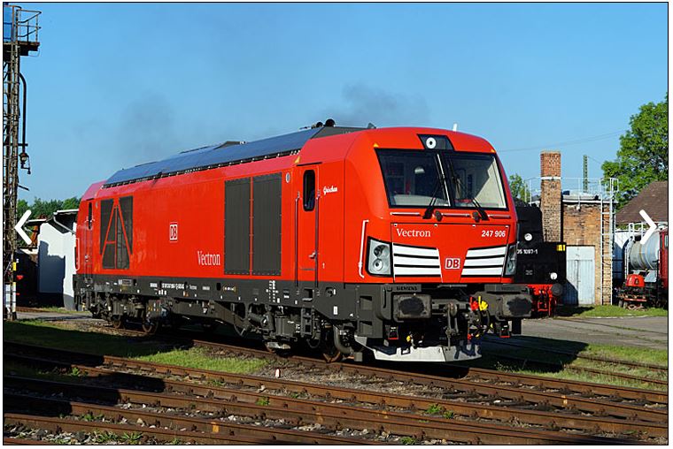

Siemens rende disponibile una nuova versione della famiglia Vectron, la Dual Mode. Si tratta di una macchina bimodale elettrica e diesel, della potenza di 2000 kW ed uno sforzo di trazione massimo di 300 kN. La locomotiva è monotensione, alimentabile a 15 kV 16,7 Hz e può funzionare in modalità diesel grazie ad un motore della potenza di 2400 kW. Espressamente pensata per il servizio merci può operare fino ad una velocità massima di 160 km/h.
La locomotiva è dotata di un motore diesel MTU da 2400 kW, con sistema antiparticolato e dispositivo SCR per riduzione emissioni di ossidi di azoto. La trasmissione è di tipo elettrico, mentre il serbatoio di gasolio garantisce una capacità di 2500 l. La macchina è predisposta per il comando multiplo con tutti gli altri tipi di locomotive Vectron, anche full electric o solo diesel.

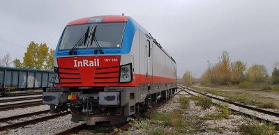

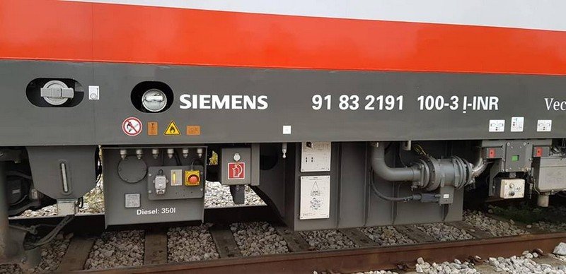

E' stata consegnata all'operatore italiano InRail la prima locomotiva Siemens Vectron con modulo last mile operante in Italia. Si tratta della E 191.100, consegnata all'operatore merci InRail da alcuni giorni.
Si tratta di una locomotiva monotensione 3kVcc con modulo diesel ultimo miglio, che consente le manovre negli scali non elettrificati. La E 191.100 di Inrail è la prima locomotiva con modulo last mile operativa in Italia. Il modulo è alimentato da un motore diesel e può erogare fino a 180 kW, sufficienti per manovrare negli scali non elettrificati.
Foto: Facebook InRail https://www.facebook.com/InRail-SpA-315053426828/
E 191.100 di InRail
E 191.100 di InRail
Dettaglio del serbatoio di gasolio del modulo last mile
