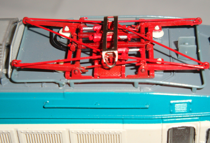

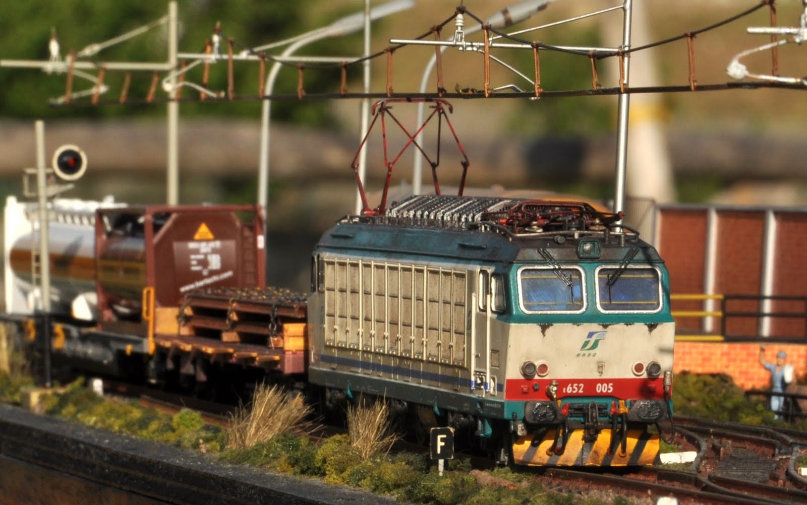

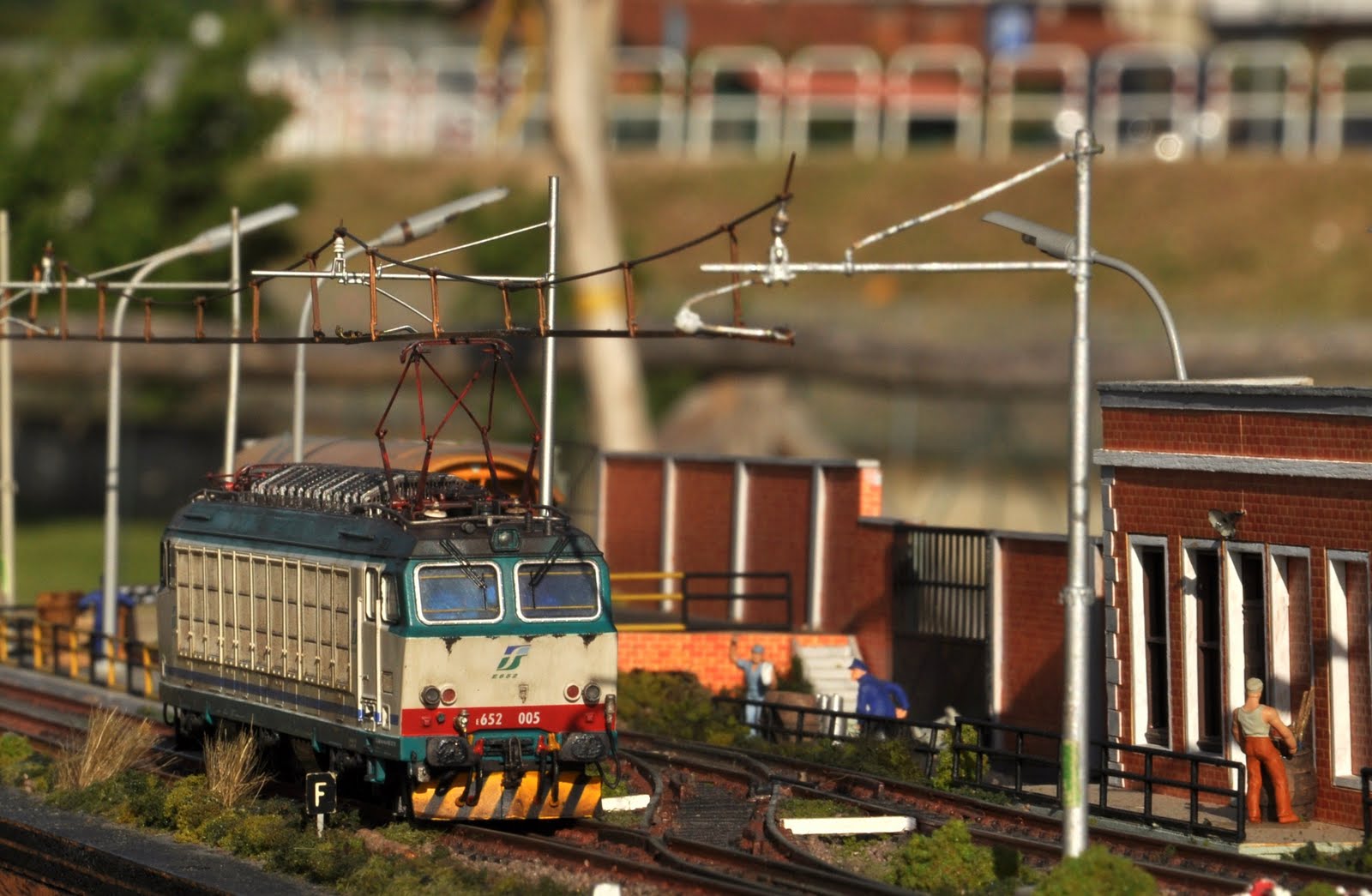

Signori, vi ringrazio anzitutto per la fiducia, nel mio piccolo cercherò di mostrarvi qualche mio lavoretto, ma spero nell'intraprendenza di tutti voi ad integrare e arricchire questo topic col passare del tempo.

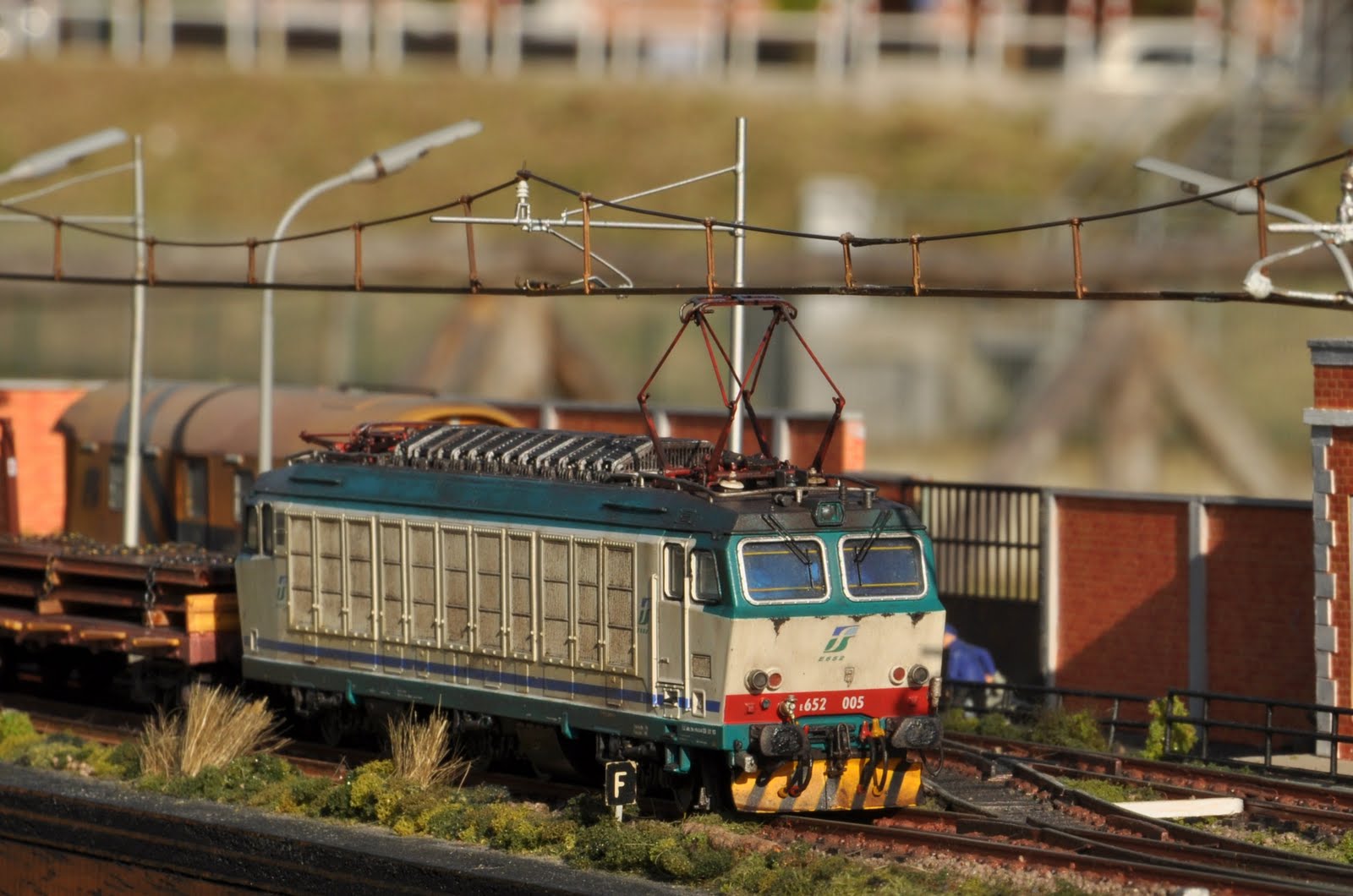

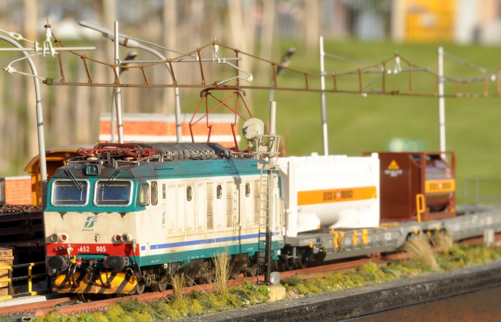

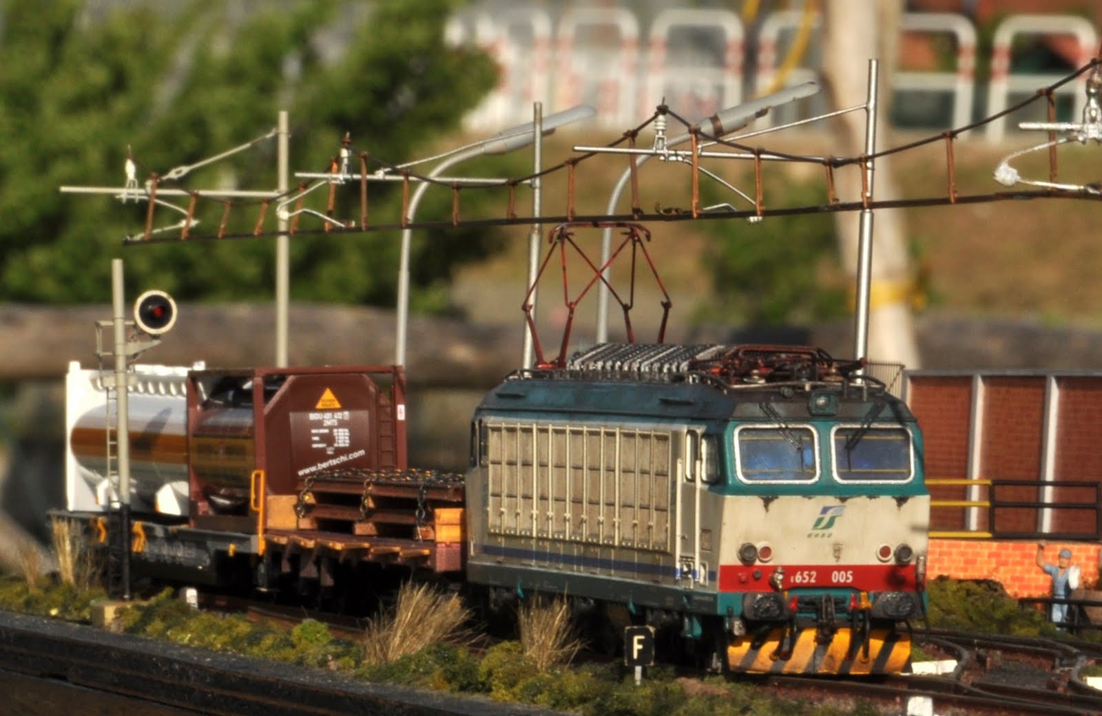

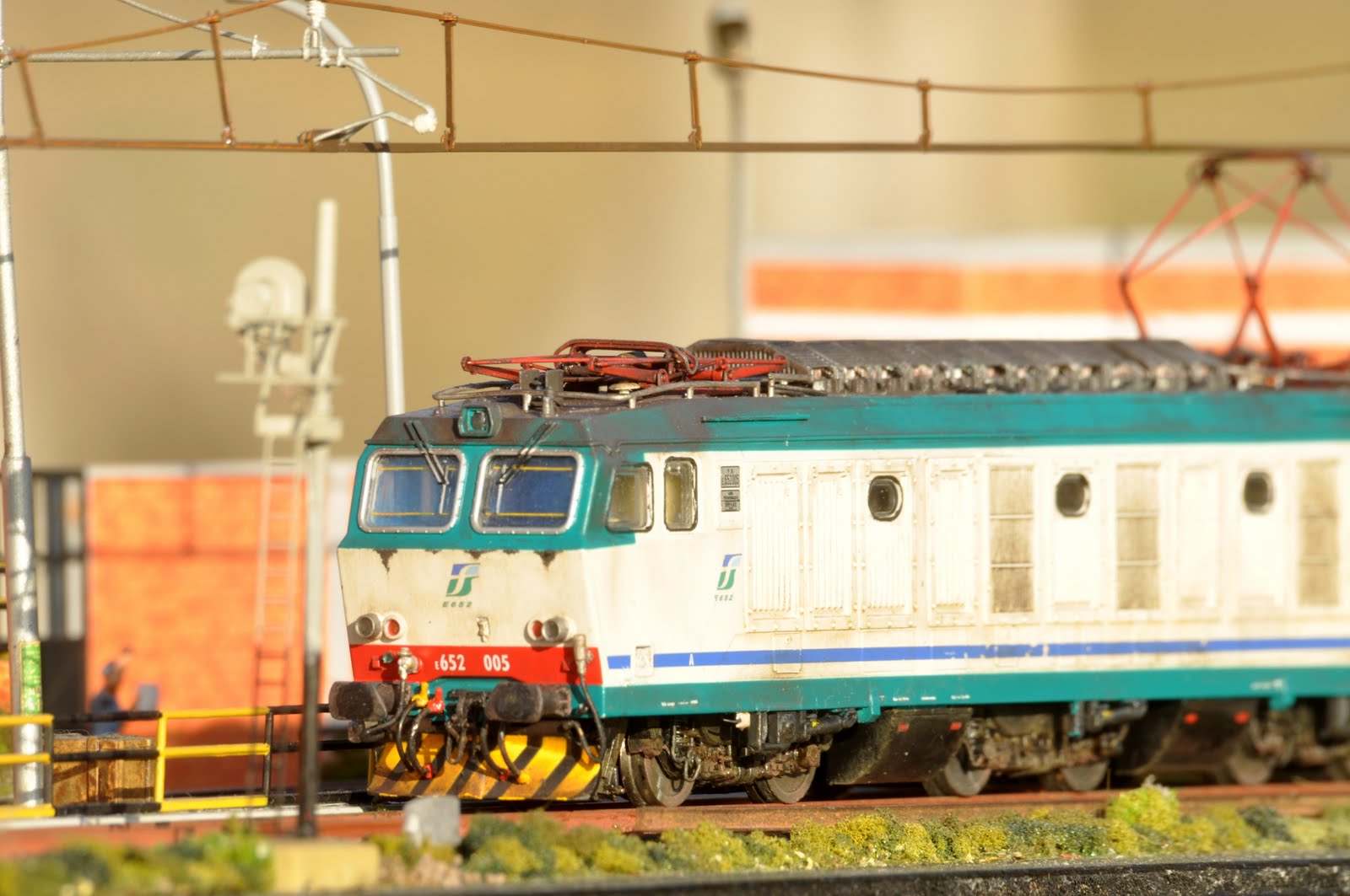

Visto che ci sono vi presenterò il mio primo lavoro di "weathering", pubblicato sulla rivista de "iTreni" nel mese di giugno 2013; vi mostro solo la copertina naturalmente per ragioni di copyright, tuttavia scriverò anche qui il senso dell'articolo stesso man mano che pubblicherò qualche altra fotina sulla tigre.
779,41 KB

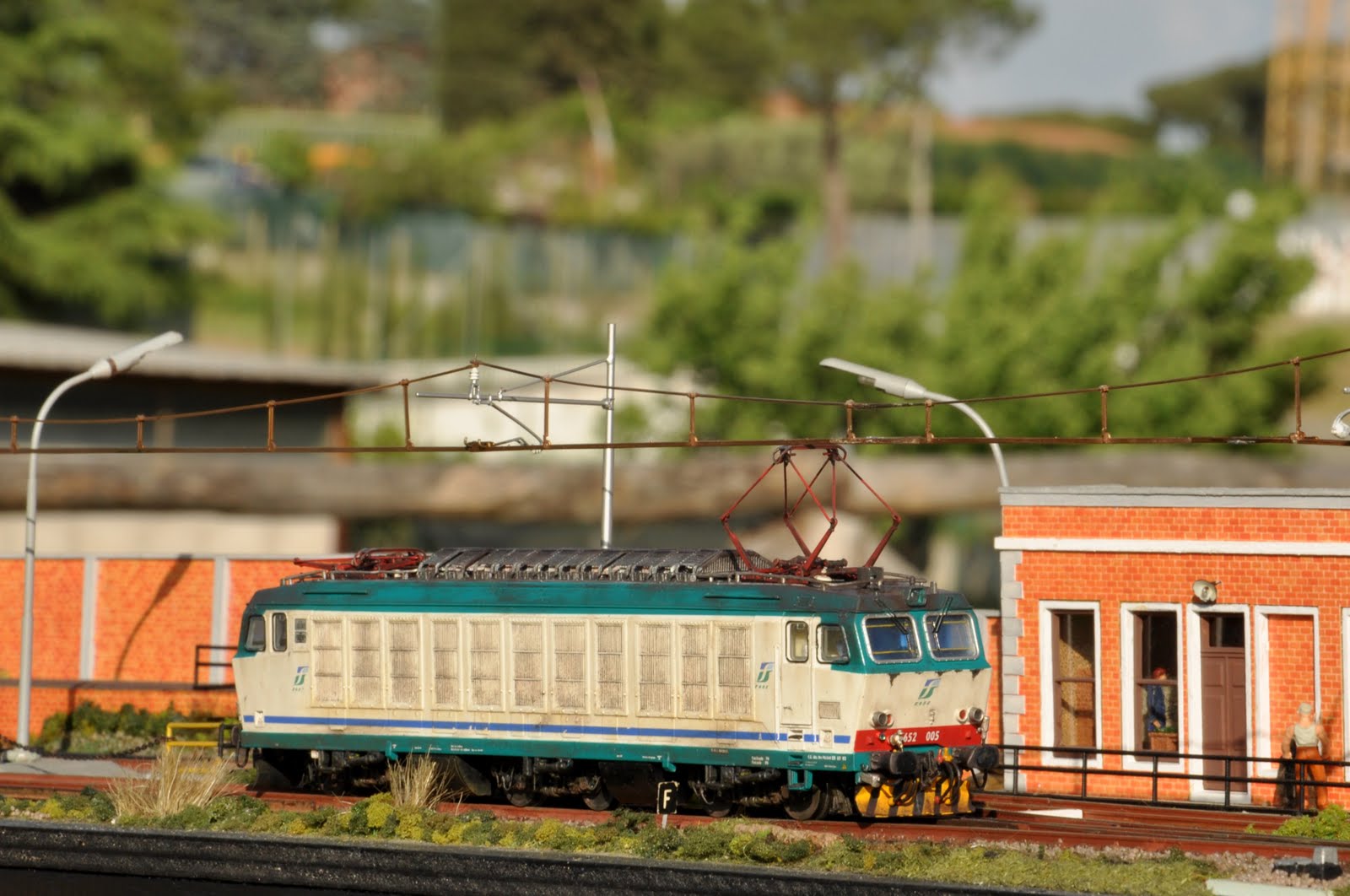

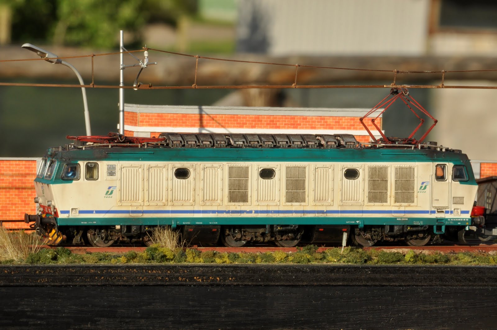

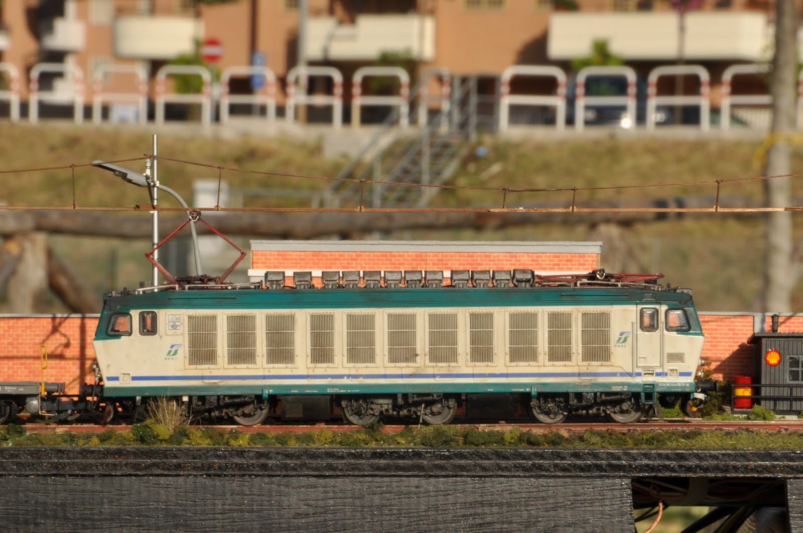

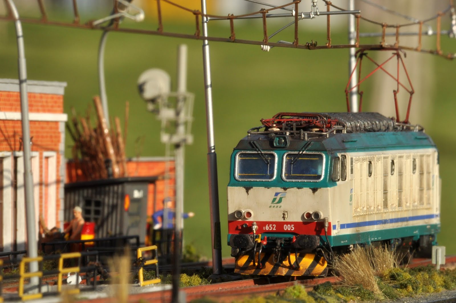

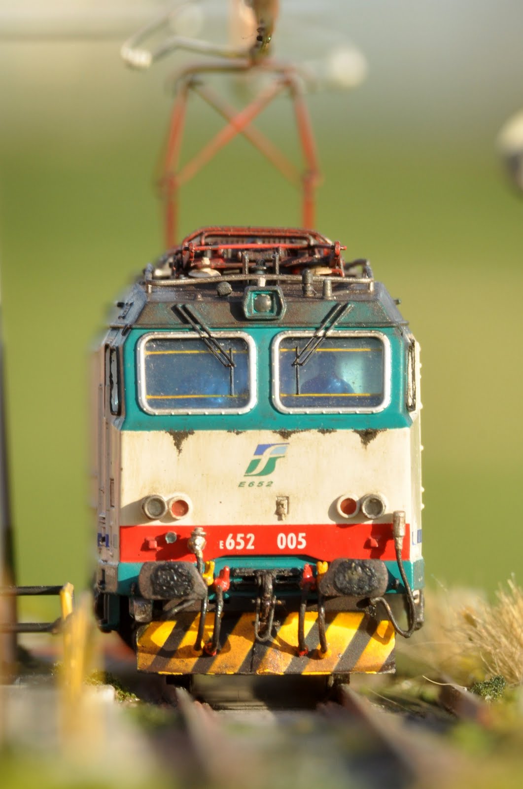

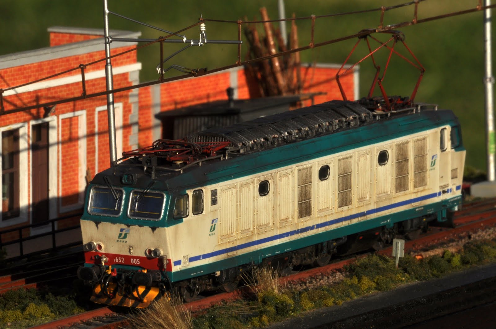

Le foto che seguono le abbiamo realizzate con i miei amici di Roma Luigi I. e Franco B. (il primo ha fatto il "servizio" con la sua mega reflex, il secondo mi ha "prestato" il diorama :grin: ). Rigorosamente al sole, senza il quale non è mai possibile apprezzare il vero risultato e rendimento di un lavoro di weathering.
196,85 KB
196,41 KB
183,97 KB
202,03 KB
149,4 KB
179,74 KB
206,19 KB
177,45 KB
225,36 KB
191,5 KB
198,39 KB
225,53 KB
180,31 KB
"L'armamento" che ho utilizzato in questo lavoro è:

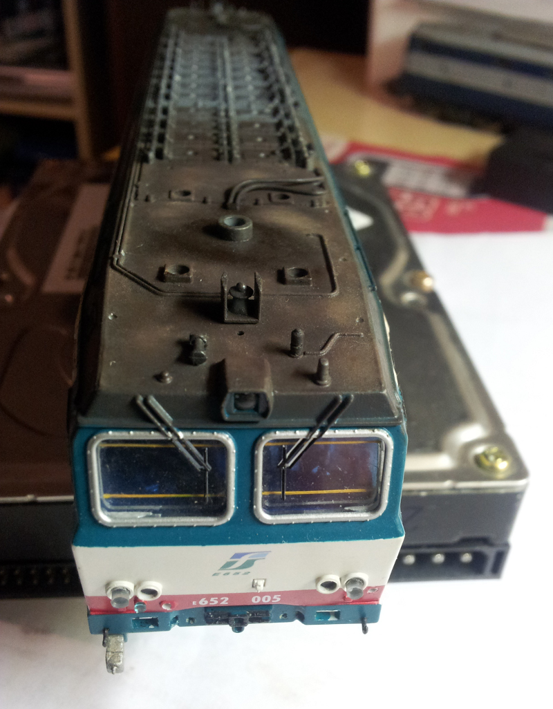

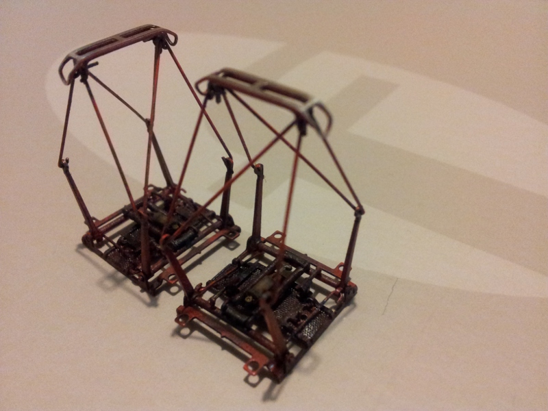

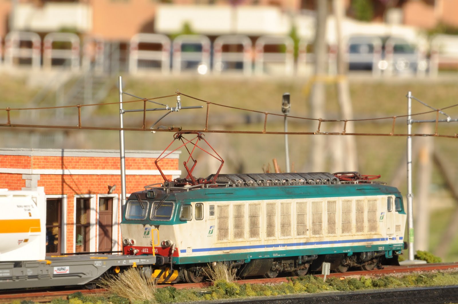

Volevo partire con il pubblicare direttamente le foto delle 663 su cui sto lavorando attualmente, ma andiamo per gradi a questo punto. Qui vi mostro il risultato ottenuto sporcando l'imperiale:
448,49 KB
foto di esempio:
293,03 KB
Vi posso scrivere passo passo la tecnica semplicemente perchè al suo tempo me la scrissi....è un processo abbastanza lungo, ma nel mio caso, potendoci lavorare solo nei weekend.....è stata una forzatura.
1. passare, a pennello 6 o 8 (a lingua di gatto o piatto), "piattellando", il colore ad olio Dark Mud MIG e lasciare asciugare per 15/20 giorni senza toccarci ne con il pennello ne con le dita
2. rifare il passo 1 con il colore ad olio Shadow Brown MIG, cercando di alternare il colore precedente e lasciare asciugare per 15/20 giorni senza toccarci ne con il pennello ne con le dita
3. rifare il passo 1 nell'intorno del pantografo, il colore ad olio Grease Engine MIG e lasciare asciugare
4. passare, a pennello 5/0 il pigmento Track Brown MIG
5. passare, a pennello 5/0 il pigmento African Earth MIG schiarendo le estremità
Come potete vedere non ho usato l'aerografo, a mio parere con queste tecniche si riesce ad ottenere un imperiale non uniforme ma a creare sfumature come meglio si desidera in modo molto semplice....
Ciao, Gianfranco

Inutile citare la qualità dei panto MdF che già da soli rendono una meraviglia.....dopo aver montato la retina (aggiuntivo che ho reperito a parte solo grazie a varie raccomandazioni :geek: :geek: :geek: ), ho sporcato ovviamente anche questi, tecniche che comunque possono essere adattate a qualsiasi tipo di panto.
371,91 KB
371,26 KB
411,79 KB
339,38 KB
200,4 KB

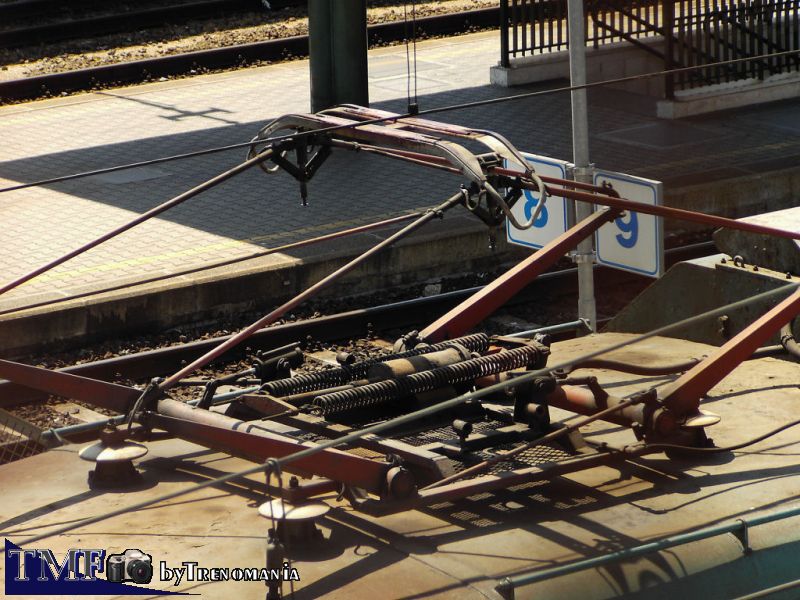

fonte di ispirazione:
113,31 KB
iter:
1. passare, a pennello 3/0, Shadow Brown MIG + Basic Earth MIG su tutte le gunzioni del pantografo, sui bracci con sfumatura verso il centro, sui mollettoni e un po' su tutto in 50:50
2. passare, a pennello 3/0, Grease Engine MIG sui mollettoni, sulle pompe e su tutte le gunzioni del pantografo in 50:50
3. passare, a pennello 3/0, sulla pompa centrale con khaki matt26
:wink:
@fabrizio: ti aspetto qui per l'invecchiamento del tuo convoglio ESCI!!!!!!
Ho sentito "Franceschino" al telefono, purtroppo è impegnatissimo questo periodo ma ha giurato che tornerà...prima o poi....[xx(] a postare i suoi piccoli capolavori. :wink:
Ciao, Gianfranco
