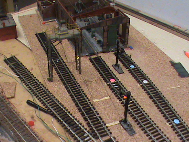

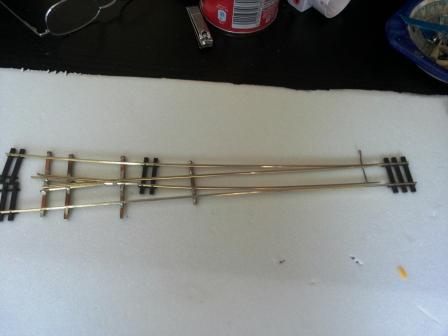

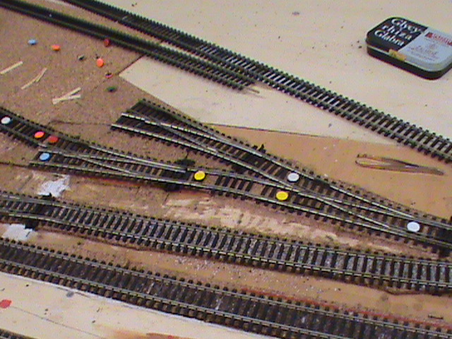

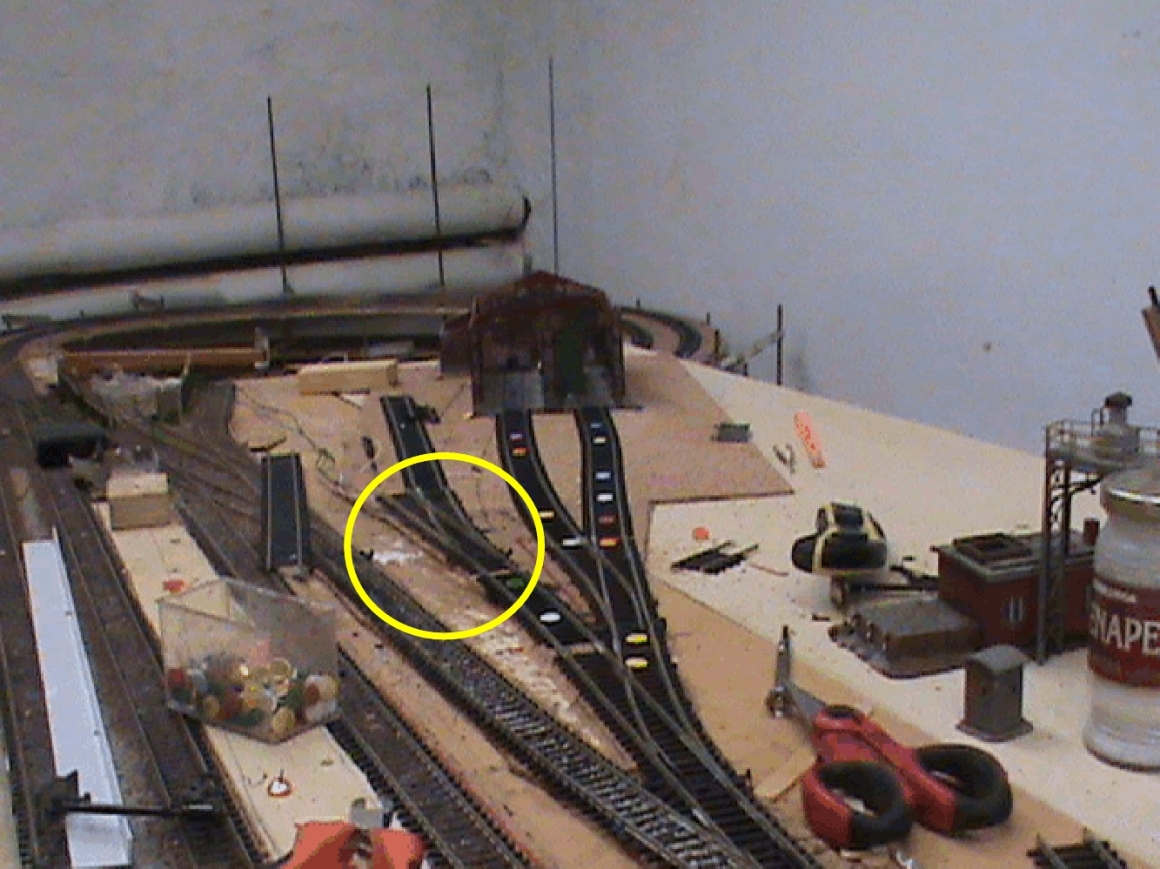

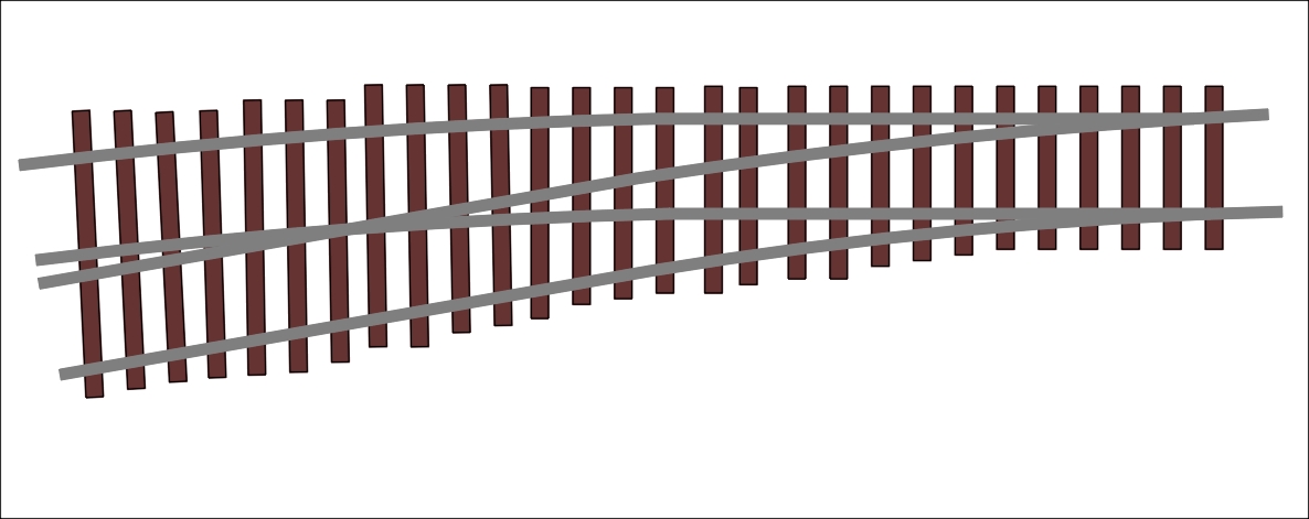

Cari amici, voglio anticiparvi l'inizio dei lavori relativi la mia ultima pazzia.
Talvolta vengo preso da idee "malsane" e devo portarle a termine.
Il problema che da alcune settimane mi affligge è un deviatoio a lato del deposito locomotive. I deviatoi commerciali hanno geometrie di deviata che non si "incastrano" assolutamente.
Ma capiamoci meglio. Il deviatoio in questione (Peco SL-E 92) è quello nel cerchio giallo.
673,22 KB
In un primo momento lo misi vicino al doppio inglese. Ma doveva essere raccordato con una curva... bruttissima:
149,53 KB
Decisi quindi di inserire un pezzo di flessibile lungo 12 cm. Molto meglio. Ma il binario in deviata, per arrivare a lato del deposito doveva "serpeggiare" sotto la torre sabbia, per poterlo terminare ad una distanza laterale credibile dall'officina. Lasciato dritto, il fermacarri cade proprio davanti alla porta d'ingresso.
148,68 KB
Che schifo!!!!

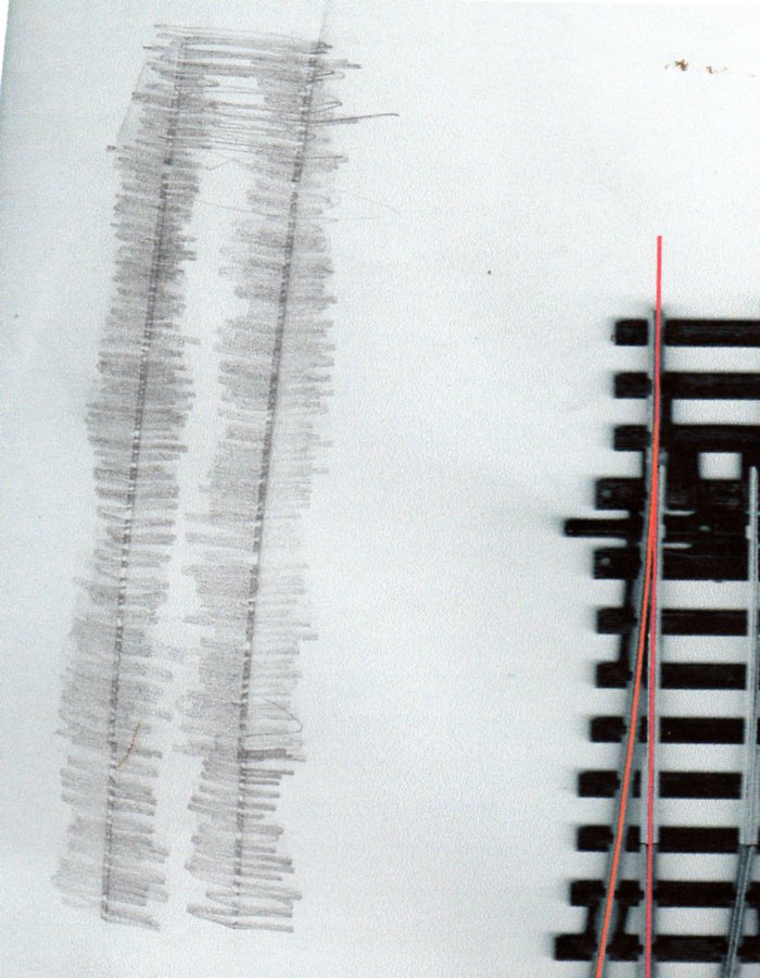

Per avere una distanza di almeno 2 cm dal muro, a conti fatti, ragionandoci bene, mi sarebbe servito un deviatoio con angolo di deviata di 7,5° (i Peco hanno angolo di 12°) semicurvo. Cioè:
Un deviatoio curvo nella sezione degli aghi, che si raddrizza nei rami d'uscita, non più lungo di 20 cm, con un angolo al cuore di circa 7-8 gradi.
Ovviamente in commercio non esiste nemmeno l'idea di costruzione...
Bene... Lo costruisco io!!!!
Utilizzando il "vecchio" sistema della matita che "ricalca" le sagome, ho segnato la curvatura (corretta) del binario flessibile inserito dopo il doppio inglese.
119,55 KB
Dopo averlo scannerizzato (fecendo attenzione a mantenere la scala 1:1), ho tracciato (con Corel Draw) il binario da costruire.

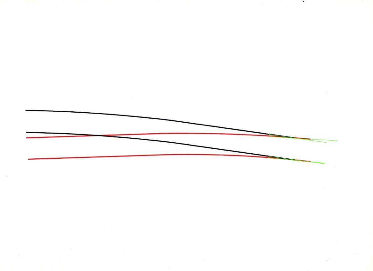

Questo è il progetto finale:
Ovviamente non ho messo le controrotaie di guida a lato del cuore. quello che m'interessa è avere un disegno sopra il quale costruire il deviatoio.
143,07 KB
Domani iniziano i lavori....

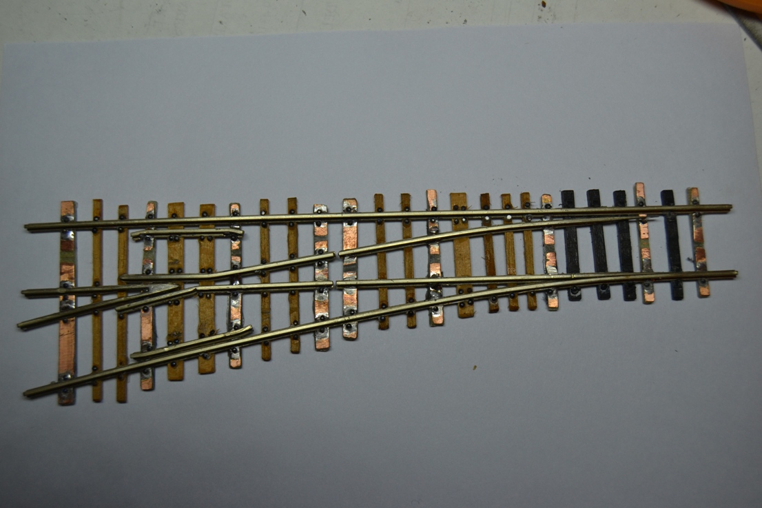

Grazie ragazzi. Mi auguro di riuscire.
Deviatoi ne ho già costruiti, ma utilizzando i template di fast tracks.
280,34 KB
In questo caso le cose sono un tantino diverse...
Trattasi di un progetto da me fatto.. Spero di non aver commesso errori di progettazione.

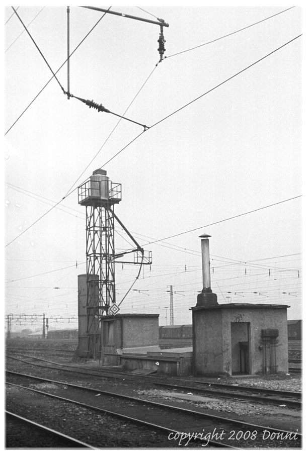

roy67 ha scritto:
117,48 KB
Scusa l'ignoranza :cool: ma questa struttura a cosa serviva di preciso?
Vedo che l'acqua veniva caricata dalla pompa tradizionale.
Messaggi: 6519
Re: Autocostruzione deviatoio con geometria speciale
#12 Messaggio da roy67 »
roy67 ha scritto:
117,48 KB
E' la torre carico sabbia.
Dopo essere stata esiccata (la sabbia), per evitare che l'umidità creasse "grumi", veniva "spedita", per pressione pneumatica, nel contenitore sopra la struttura. Da qui caricata (per caduta), attraverso i tubi, nelle sabbiere della locomotiva. La torre in questione serviva 3 binari.
P.S. Grazie max. Era proprio mia intenzione utilizzare vecchie traversine avanzate per mantenere la distanza delle rotaie. Come feci nell'altro deviatoio.
Messaggi: 7737
Una cosa simile era usata in Italia?
Messaggi: 6519
#14 Messaggio da roy67 »
In Italia per certo, la sabbia, veniva caricata a secchi, tramite impalcature. Non mi risulta che fosse stata costruita una struttura di carico automatico.
I tedeschi sono sempre stati avanti decenni rispetto l'Italia.... Per queste cose. :wink:
Ma bisognerebbe fare ricerche sulle stazioni di Milano, Roma, Bologna o Firenze. Data la dimensione di traffico che dovevano sopportare, potrebbe essere che vi fosse un sistema (come per il carbone) a gru con tramogge.
Per abbreviare i tempi di rifornimento delle grandi vaporiere, è possibile che vi fosse un sistema di carico.... Ma non ne sono certo.
Per certo posso dire che, dopo il trattato di Versailles, che autorizzava la BBÖ al transito in territorio italiano (Innsbruk-Brennero-Fortezza-S.Candido-Linz), tutte le struttute ex "Kaiserlich königliche privilegierte Südbahngesellschaft" vennero smantellate.
Il carbone veniva caricato a secchi, per non dipendere dalla manutenzione austriaca. Come su tutte le locomotive di preda bellica venne smontata la turbodinamo ed installate le batterie. Per non dipendere dalla AEG per la manutenzione.
Se fosse esistito un sistema di carico... L'avrebbero adottato... Credo... :wink:
Carlo, (Marshall) ne ha replicato uno molto realistico... ma del tipo "a secchi".

Può essere Fabio. Ripeto, non sono sicuro del suo utilizzo in Italia, ma non lo escludo.
Però assomiglia molto alla "Besandungsanlage" di "München Hbf"
122,09 KB

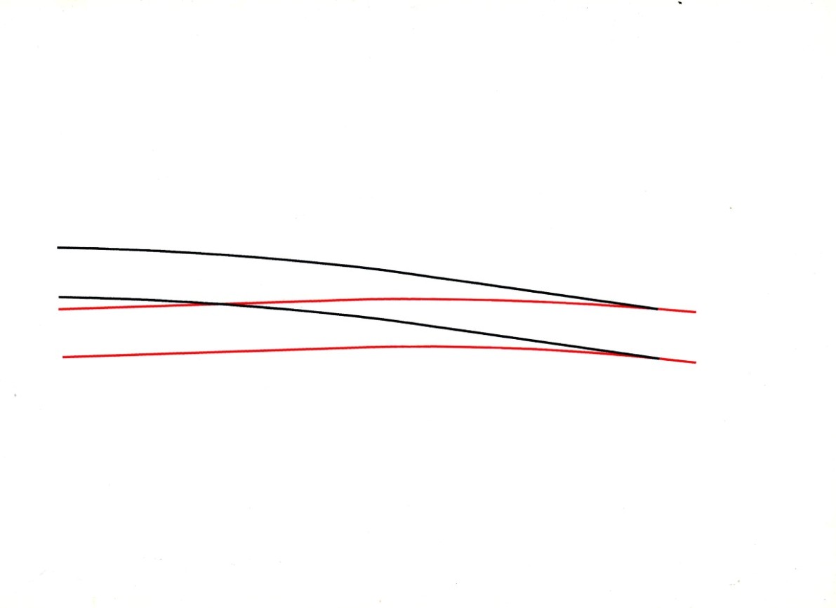

Roberto, guardavo l'immagine del tuo schema, e mi sembra che il punto di ingresso sia leggermente deviato verso l'alto nel tratto della prima traversina (se non è un effetto ottico). Potrebbe essere ininfluente per l'instradamento sulla sinistra ma ho il sospetto che possa innescare un effetto di serpeggio sull'instradamento a destra...
Messaggi: 6519
#18 Messaggio da roy67 »
Non guardare la perpendicolarità delle traversine e lunghezza rotaie.
Lo schema del deviatoio ha di base il raggio curva dei 2 itinerari. Tutto il resto è da eseguirsi in opera. Passando sotto la "Besandungsanlage" (torre carico sabbia) avrà solo una piccola curvatura, che porterà il binario a circa 2,5 cm dalla costruzione (quella posteriore, sporgente dal deposito) dell'officina.
Le traversine che ho inserito nel progetto sono solo a carattere indicativo.
Il prgetto si basa solo sulla "sagomatura" delle rotaie:
51,1 KB
Rotaie che verranno tagliate ad hoc al momento della posa.

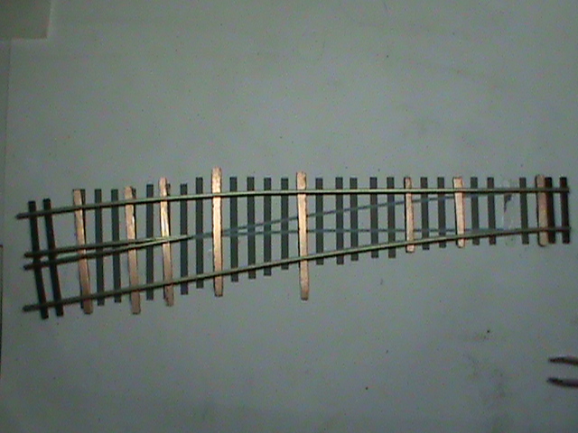

#19 Messaggio da roy67 »

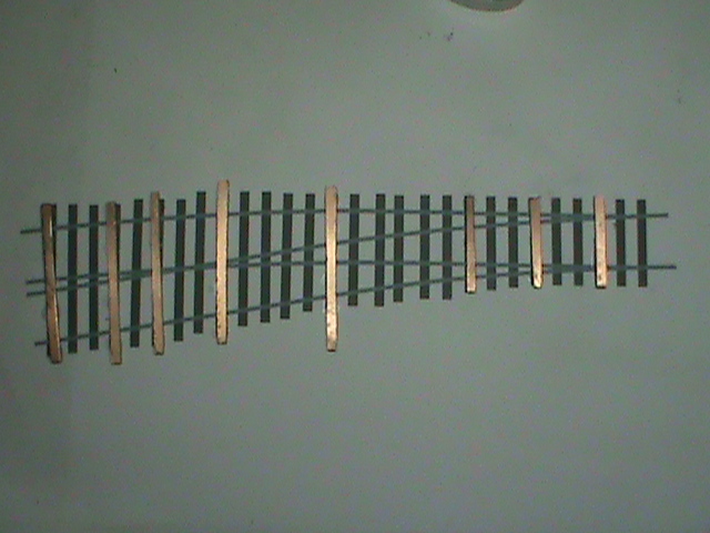

Come anticipato, i lavori sono iniziati (con i tempi cui posso dedicargli).
138,88 KB
Stampa in 1:1 del progetto ed incollatura delle traversine in vetronite.
145,16 KB
Posa dei profilati
51,1 KB
Guardavo la linea delle rotaie, in effetti, e pensavo che le traversine mi falsassero l'angolo per effetto ottico. Ho preso il disegno qui sopra ed ho provato a costruirmi le tangenti alle curve (molto empiricamente, in effetti) e la perplessità mi rimane. Ma probabilmente con il fatto che andrai a tagliare al momento di posare in opera il problema è un falso problema...
55,42 KB
