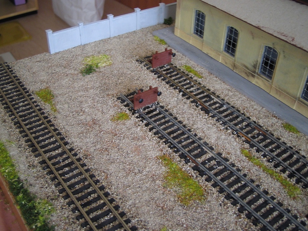

Ciao a tutti ,
mi sto cimentando nella costruzione di un deposito ferroviario ( vedi foto allegate ) e sono arrivato al punto della posa della massicciata e della sabbia/ghiaia tra i vari binari.
La massicciata l'ho incollata successivamente alla sua posa con la classica miscela di colla/acqua/ detersivo per piatti , mentre la sabbia fra i binari l'ho fatta cadere sulla colla precedentemente stesa con un pennello.
Mentre la massicciata si è ben incollata , la sabbia tra i binati continua a sgretolarsi...
Cosa dovrei fare ? Passare con la miscela anche nella sabbia e goccia a goccia fare tutte quelle zone ? o meglio dare una spruzzata di colla spray ?...o che altre soluzioni potrei adottare ?
Grazie,
Paolo

#2 Messaggio da marioscd »
prepara la solita miscela acqua-vinavil abbastanza diluita e poi applicala con una pipetta contagocce su tutta l'area della sabbia. Eventualmente ripeti l'operazione dopo qualche ora... vedrai che anche la sabbia si incollerà.

#3 Messaggio da cararci »
L'errore è consistito nel distribuire la sabbia sul velo di collante. Così la colla non è penetrata tra la sabbia per capillarità e non ha "preso".
Facendo l'inverso, il velo di liquido con il vinavil penetra tra i granelli in ogni interstizio e li fissa per bene.

#5 Messaggio da roy67 »
E' proprio come ha detto Carlo.
Devi prima stendere la sabbia, poi, con l'aiuto di un contagocce ed uno stecchino da spiedini, fai colare la miscela di collante sulla sabbia. con lo stecchino ti aiuti a pareggiare eventuali "sbordature" e disivelli che si creano a causa della "caduta" della goccia di colla.

#6 Messaggio da Alegiustizia »
Mi associo ai consigli sopra indicati.
Aggiungo che conviene bagnare prima la sabbia posata con uno spruzzino ma dato "a pioggia"...non puntare lo spruzzino direttamente sulla sabbia se no vola via tutto!
