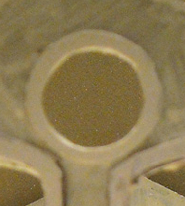

Per il "rosone" di abbellimento del deposito locomotive che sto costruendo ho adottato questa tecnica per tagliarne l'interno, il materiale è forex da 1 mm., ho praticato prima un incisione a croce all'interno del cerchio e successivamente, a settori, ho tagliato la circonferenza:

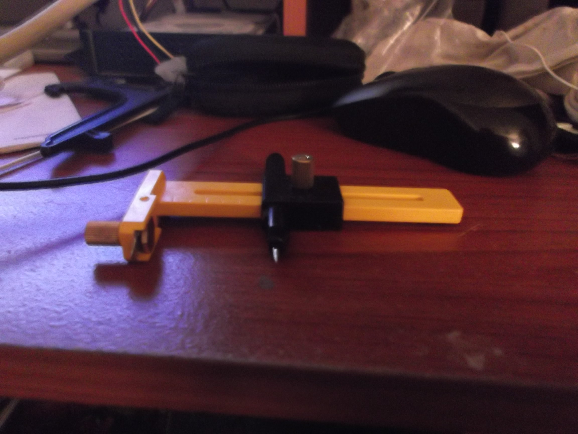

Nei negozi di modellismo e cartolerie attrezzate si trova questo compasso con lame per tagli circolari.
costa circa 4 euro.

Re: tagli con cutter
#11 Messaggio da liftman »
costa circa 4 euro.
33,63 KB
riesce anche a tagliare materiali diversi dal cartoncino?
#12 Messaggio da Marshall61 »
Grazie Giuseppe per la segnalazione, lo avevo visto su di un sito tedesco, ma non sapevo che fosse venduto anche quì da noi....lo metto nella lista delle cose da acquistare.
Rolando ho letto su di un forum tedesco che ci tagliano il forex da 2 mm. quindi credo proprio che sia polifunzionale..... :wink: :grin:

#13 Messaggio da Riccardo »
se si riesce anche a tagliare il forex da 2mm. che è pur sempre abbastanza rigido, direi che è un utilissimo attrezzo :cool:
#14 Messaggio da liftman »
lo metterò nella letterina a Babbo Natale :wink:
Messaggi: 7737
Io ce l'avevo (non so più dove diavolo sia finito :cool: ) e ci tagliavo solo cartoncino, ma é un po' come il compasso, se lo passi più volte, penso, taglierà anche il forex.

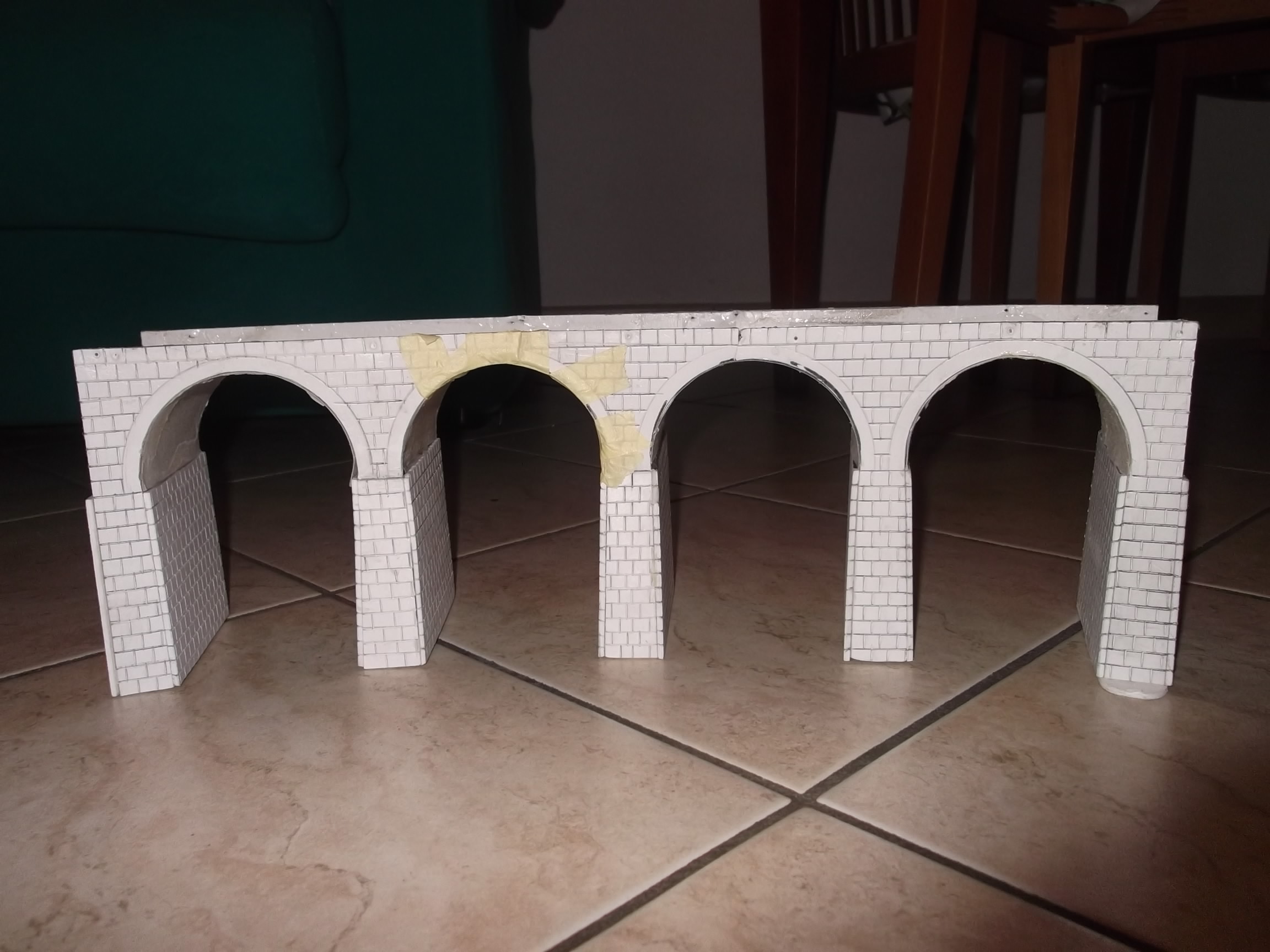

io lo comprato a 10 € in un negozio che rifornisce le ditte su tutti i materiali poissibili.
l'utilizzo sul cartoncino è una cosa fantastica ma lo usato anche sul forex da 4 mm con più passate
563,49 KB
guardate la curvatura sul ponte che sto costruendo e fate i Vs commenti sulla precisione di utilizzo.
473,15 KB
Marco

#17 Messaggio da Marco »
563,49 KB
473,15 KB
E' identico al mio, e ci taglio di tutto (escluso il salame) :grin:

#18 Messaggio da Docdelburg »
473,15 KB
GASP! :cool:
