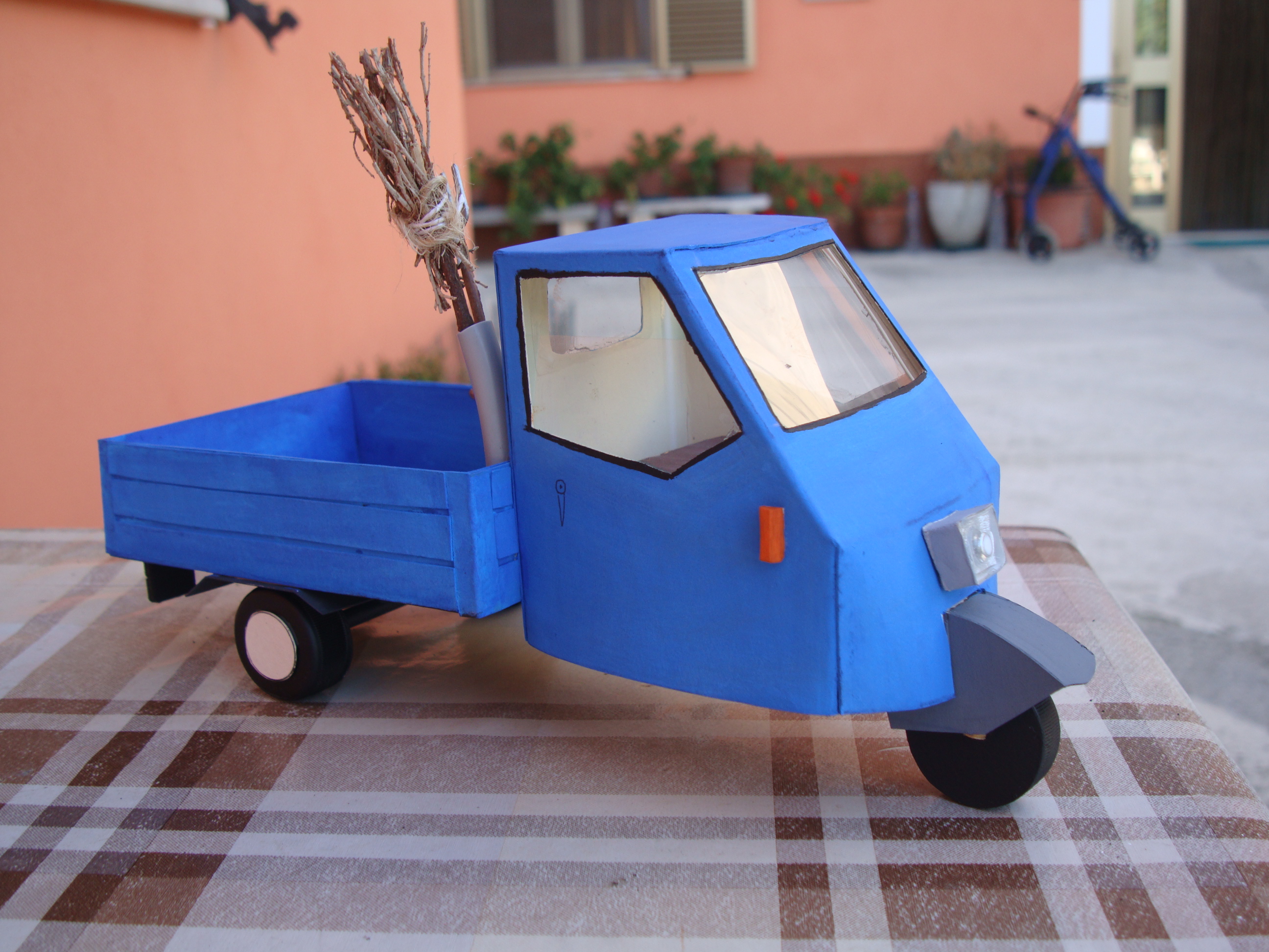

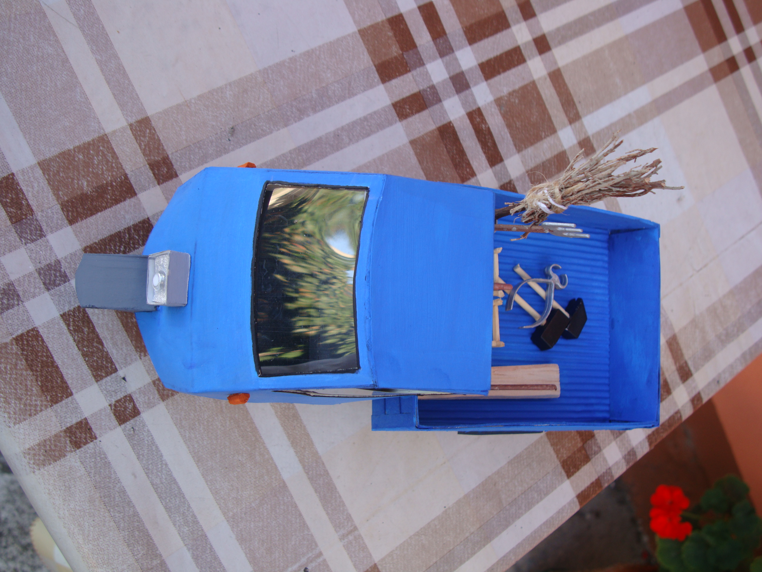

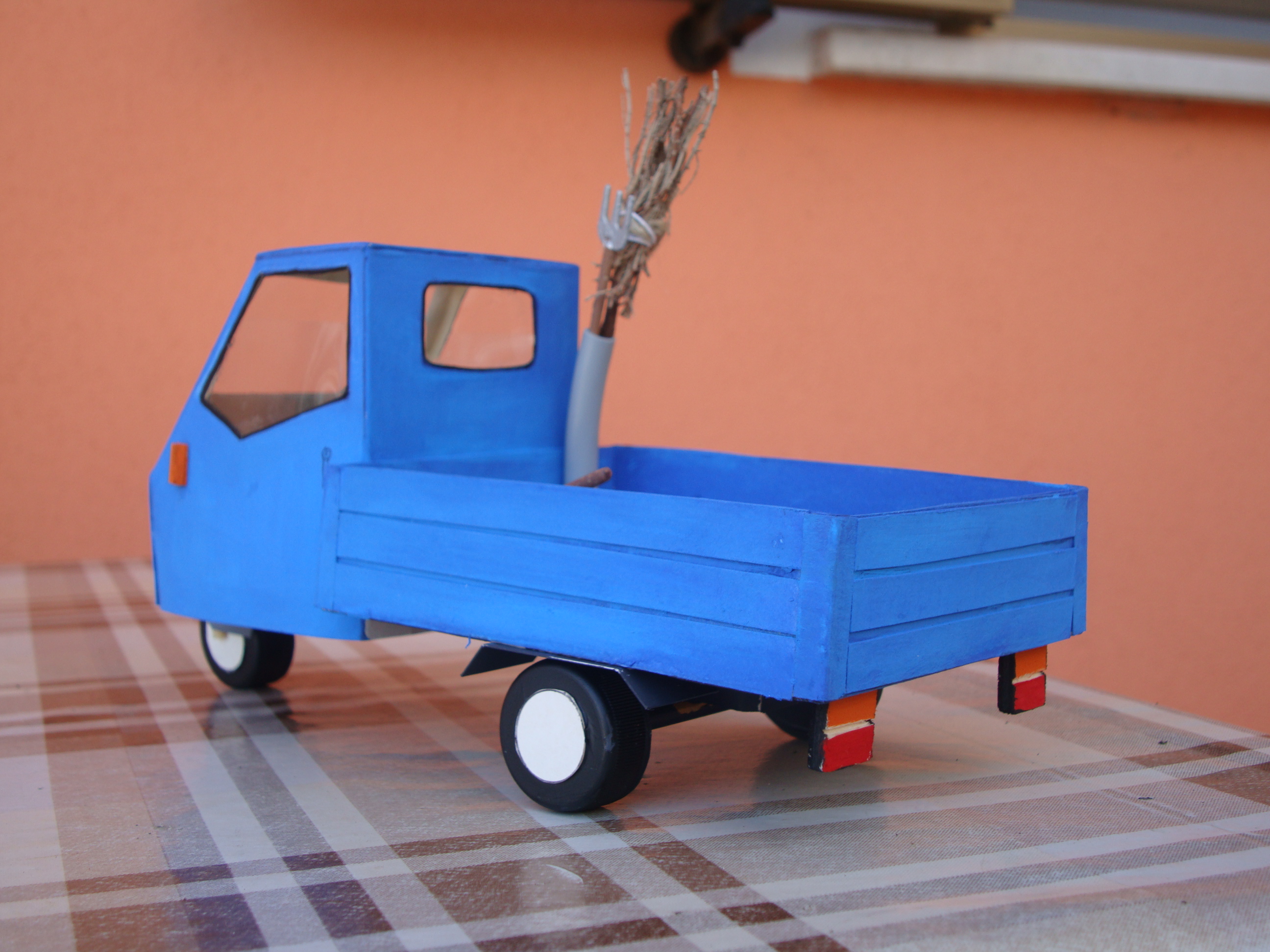

Buonasera a tutti volevo inserire un mio lavoro fatto di recente. Lo so che non centra nulla con il ns. hobby pero' ha qualcosa in comune : fantasia, voglia di raggiungere un obiettivo e giudicate voi anche di bello. Si tratta di un modellino APE che ho voluto costruire e regalare ad un amico che di recente ha compiuto 50 anni. I loro famigliari volevano fargli una sorpresa tanto e' vero che il modellino e' finito in mostra sulla sua torta completo di attrezzi di lavoro come si vede. Infatti lui con il suo vero mezzo ha anche l'hobby del giardinaggio e con la sua cara vecchia APE si sposta per eseguire i lavori. A presto e saluto voi tutti. Egidio.[:I]

Bellissima Egidio puoi dire che materiale hai usato?

Bella realizzazione Egidio, e bella idea, complimenti vivissimi!!! E' vero, che non è un trenino, ma il modellismo è tutto bello....almeno io la penso così! :wink: :grin:

caspita davvero molto bella!!!
anche io ho sempre avuto il fascino dell'Ape :cool: :cool:

Molto bella, in che scala è?

Bravo Egidio, anch'io volevo chiederti info sulla scala.
Con quali materiali è stato realizzato?
Se riesci ridimensiona le foto a 1024, così riusciamo a vederle per intero. :wink:

Bravo Egidio, è decisivamente più bella della mia (quella vera). Posso chiederti di spiegare le vari fasi della costruzione? Faresti un grosso favore a tutti

è veramente bello egidio complimenti :cool:

Ciao a tutti, innanzitutto sono immensamente contento dei giudizi e dei complimenti che mi sono stati dati. Voglio rispondere un po a tutte le vs. curiosita' in merito. Il modellino e' stato realizzato con scala 1:43 ed e' composto interamente di materiali poveri. Ho infatto usato vari tipi (intendo dire come spessori) di cartoncino, avanzi di legnetti di balsa, pezzetti di compensato, acetato trasparente per i finestrini, una canna di fiume a misura per riprodurre l'assale posteriore del modellino e le forcelle anteriori. Per quanto riguarda le ruote ho usato dei tappi di bottiglia dell'acqua minerale che sono sati chiusi dalla parte dell'impanatura da un dischetto di cartone. Avendo sul loro bordo la zigrinatura e una volta dipinti di nero, si riesce e riprodurre abbastanza bene il battistrada di una gomma. Tocco finale per il fanale anteriore, una volta formato il corpo del fanale stesso, ho ritagliato un pezzettino di carta stagnola (coperchio di un vasetto di yogourt) che e' stato incollato al suo interno. Poi ho incollato come gemma del fanale uno di "quei" cosi tondi che si trovano ai bordi delle confezioni di stagnola che avvolgono i panetti di burro. Il gioco e' fatto. Debbo dire che un aiuto mi e' venuto da mio figlio, genio dell' autocad, che in poco
tempo mi ha stampato il modellino esploso della cabina. Ho evitato cosi' diverse noie dato la superficie bombata della stessa. Ed una volta assemblata e' divenuta un pezzo unico. Mi dispiace Andrea ma in questi giorno ho dei problemi con il computer che non mi consentono di ridensionare la foto. Provero' a farlo in futuro. Un caro saluto a tutti. Egidio[:I]

Il tuo amica sarà rimasto molto contento del regalo, e tu devi essere orgoglioso del risultato ottenuto.
Veramente bello, bravo. :cool:

bellissima, Egidio!!!! anche noi al CMP abbiamo un socio appassionato di autocostruzioni "povere" a base di carta, cartoncino e materiali di risulta... a me questa tecnica piace davvero tantissimo!!
