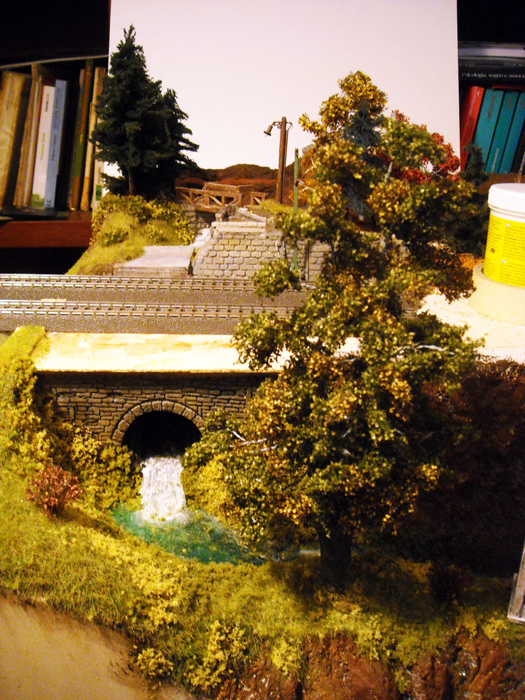

Eddy, sul ramo che funge da tronco, devi fare dei buchi dove infilare ed incollare i rami fatti con il filo di rame, non è necessario che tu rivesta tutto il ramo (tronco) con il filo.....
Anche il metodo di Fulvio è efficace, io l'ho scartato perchè non ho un saldatore idoneo, ho solamente una stazione saldante con cui non riesco a fare questo tipo di lavorazione.
Questo è un albero costruito con la tecnica del ramo:
289,44 KB
è un faggio di 22 centimetri...... :wink: :grin:

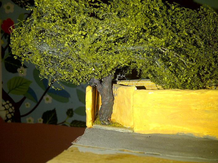

Problema risolto (al solito a modo mio :wink: ) fondendo i vari consigli ricevuti.
Non avendo saldatore ho proceduto arrotolando il filo su un pezzo di spiedino, per farne il tronco (7 cm circa, essendo vicino alla stazione nella parte bassa non dovevano esserci rami), poi ho aperto il fascio creando rami e sottorami.
Rivestito tronco e rami principali con carta igienica.
Spalmato a pennello con mistura acqua, vinavil e gesso, molto liquida in modo da coprire anche i singoli rametti composti da 1 filo di rame.
Una volta asciutto ho sfilacciato una paglietta di acciacio di quelle da cucina (ne ho trovato un modello finissimo al conad) e attaccata sui rami a creare la chioma. Preferisco la paglietta al cotone perchè lascia più spazi vuoti.
Poi ovviamente colla spray e foglie..
Questo un primo albero (h 8 cm), nell'intento un corniolo.
96,75 KB
Questo l'albero davanti alla stazione (un platano? ) ovviamente è quello di sinistra :wink:
94,03 KB
Eddy

Ciao Eddy, hai fatto un buon lavoro ma ho da farti un paio di appunti:
nel tronco non risulta scolpita la corteccia, poi ovviare a questo rivestendolo con della segatura messa in opera con del vinavil ed usando un punteruolo per traccarne la texture, scolpirla mentre asciuga, ed il colore è troppo uniforme; parti con una base di nero molto diluito e poi applichi si del grigio, ma aggiungendoci un pò di verde ed un pò di marrone e dopo per sfumare i colori puoi usare dei pigmenti per bele arti oppure dei gessetti colorati per belle arti.
Per la chioma hai fatto un ottimo lavoro, forse i "rametti" quindi la paglietta è ancora un pò troppo fitta.....comunque ti faccio i miei più sentiti complimenti per la tua realizzazione!!!! :cool: :cool:
eddy john
Messaggi: 230
Nome: Eddy John
Città: Rimini
Re: Alberi in filo elettrico- problemi
#13 Messaggio da eddy john »
Farò tesoro dei consigli! (anche se la foto col flash "frega un pò il colore" che non è così omogeneo in realtà).
Grazie ancora delle dritte, ne farò buon uso! :wink:
Eddy
