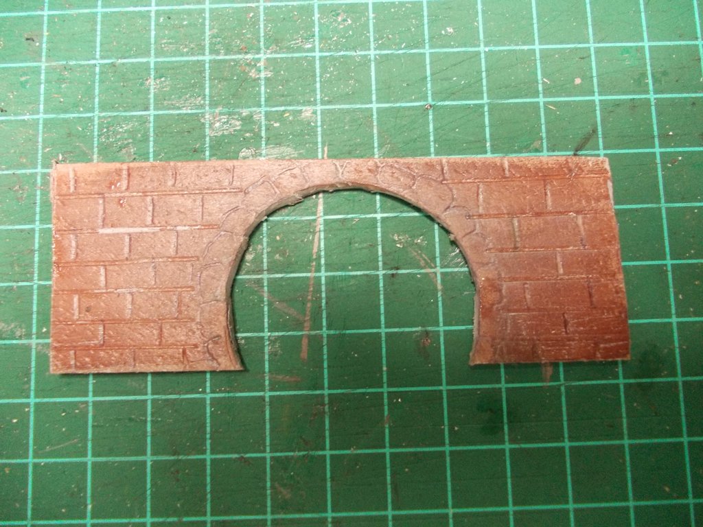

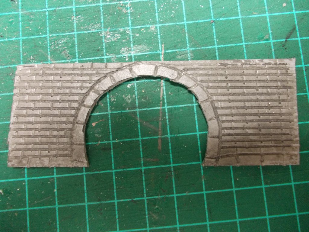

portale 1:
179,7 KB
portale 2:
177,89 KB

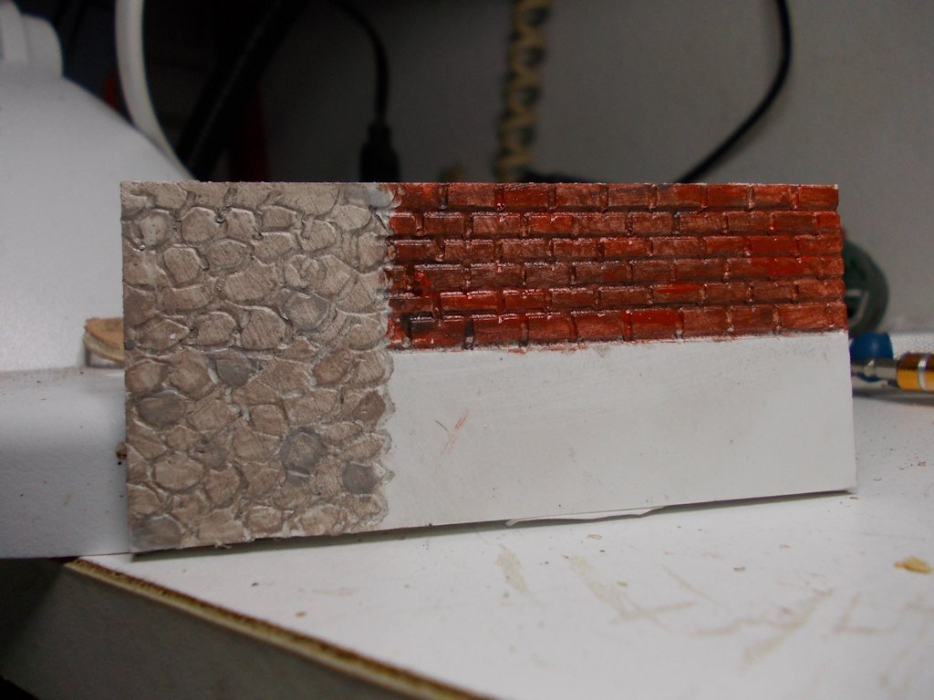

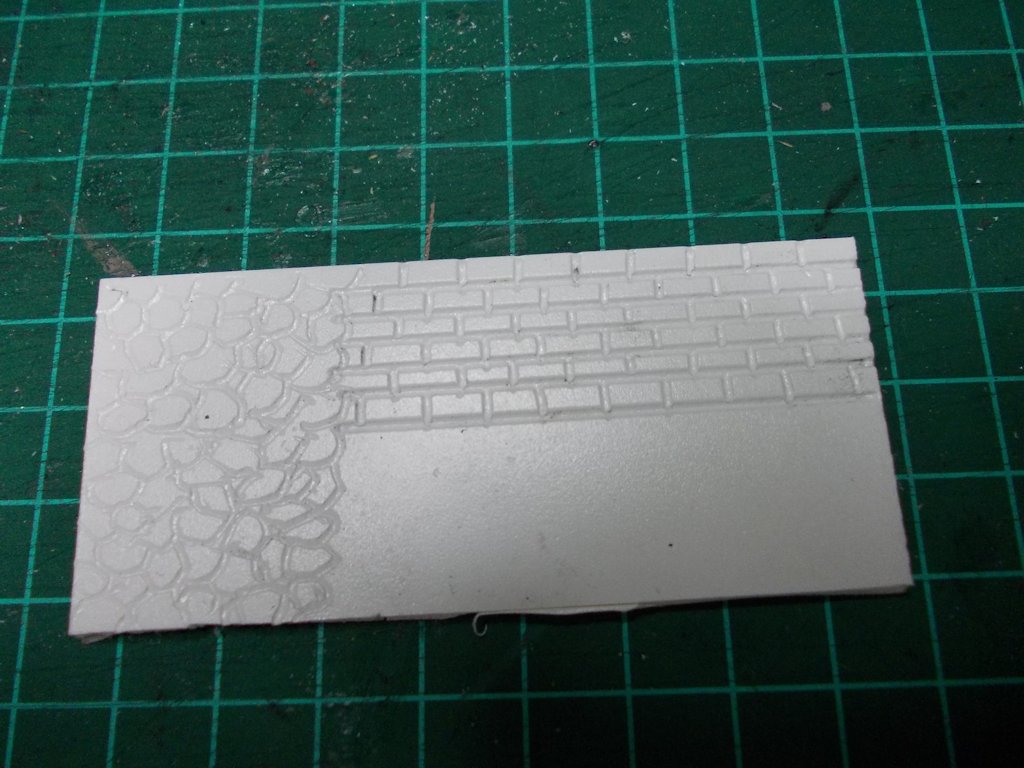

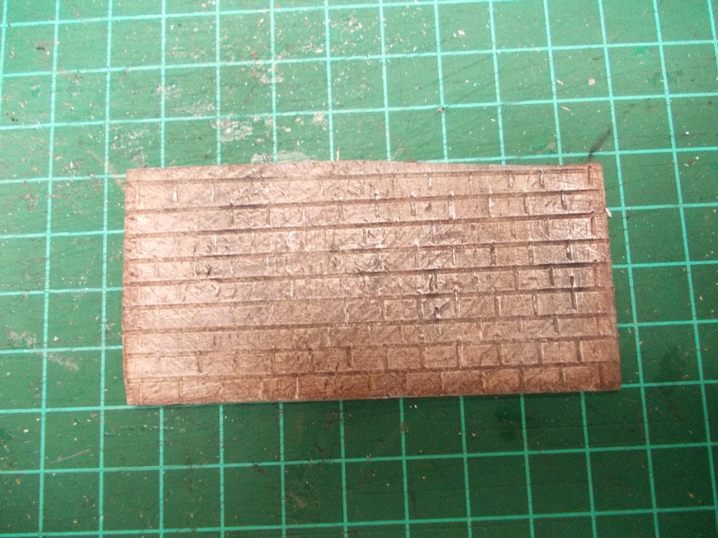

questa l'ho fatta oggi
muretto "grezzo":
133,48 KB
muretto:
114,16 KB

Bravo, a me pare un bel lavoro.
Forse sono un po' grossi i pietroni dei portali, ma come prove sono perfette...
Mi piace molto la lavorazione dell'ultima foto (pezzo a sinistra).

- Ciao Rolando , mi sembra ci sia ben poco da ridire , le profondità delle incisioni mi sembrano buone , al vero un muro semplice non presenta mai linee di fuga molto profonde , sono molto più evidenti naturalmente per i portali di gallerie costutuite da mattoni o grosse pietre ; io suggerirei solamente di dare sempre una passata con cartavetrata media per rendere il forex ruvido e poi incidere , il forex usato così com'è per intonaci e muri , non va bene ed in questo modo , come ho precedentemente spiegato in un altro topic , si evita la noiosa ed inutile fase di copertura con gessi e stucchi che potrebbe anche compromettere il paziente lavoro eseguito ; per fini linee parallele su questo materiale ti invito a dare un'occhiata al mio suggerimento su trucchi e consigli di questo forum :
topic.asp?TOPIC_ID=6457
In questo modo con un po di pazienza potrai ottenere anche ottimi muri di mattoni per HO o adddirittura N .
Per gli intonaci , mai cartavetrare in senso circolare , o verticale od
orizzontale, in caso contrario potrebbero risultare fastidiose cerchiature noiose da togliere . :smile:
Per la finitura finale se vogliamo evidenziare le fughe simulandone il cemento , di solito uso questa sequenza : mano in grigio scuro leggera , come fondo generale, poi un'altra in grigio chiaro che interesserà le fughe , ed infine con un pennello piatto e lavorando di piatto, per il colore finale , il pennello dovrà contenere pochissma vernice , quindi tecnica dry brusching .
Ciao :cool: ...divertiti con questo versatile ed eccellente materiale ,
io non lo abbandonerò mai !
Re: lavorare il forex
#4 Messaggio da Marshall61 »
Sono concorde con Andrea, le incisioni sono giuste, magari per i muri dovresti colorare le fuge in bianco.....diluisci molto il colore e passato sulla superficie, senza lasciarlo asciugare spargi sopra del talco e distribuiscilo su tutto il muro con il pennello, la superficie assume anche una certa porosità che imita al meglio il mattone; lasci seccare e poi ripassa i singoli mattoni possibilmente con due o tre tonalità diverse di rosso (aggiungendo del bianco o del nero al rosso di base)
altenando ogni tanto un mattone di colore giallo ocra ed uno di rosso molto scuro...vedrai che il tutto assume un aspetto molto veritiero...... :wink: :grin:

io ho usato un procedimento totalmente opposto :grin: nero molto diluito per evidenziare le fughe... per la parte "mattonata" non rende molto, ma la parte a "piastrelloni astratti" forse ne trae giovamento.. per questa parte ho prima colorato con colori pseudo casuali (vari grigi e combinazioni di nero-bianco-grigio-marrone) alcune piastrelle a caso, poi ho passato un grigio molto diluito su tutta la parte passando anche sulle piastrelle già colorate; il risultato non mi dispiace.
Farò altre prove ovviamente.

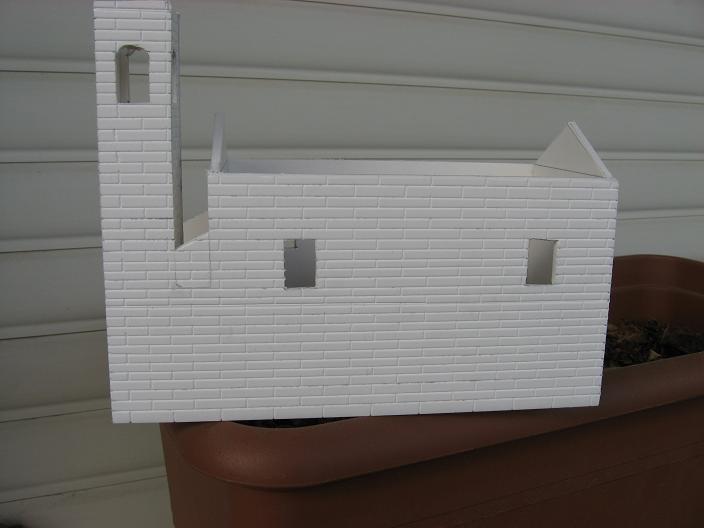

Proseguo con il mio apprendistato nell'uso del forex :geek:
Questa volta mi sono cimentato con qualcosa di più "reale"
97,37 KB
con questa foto vedo che le incisioni verticali dei mattoni sono venute da schifo.... :sad: [8] :cool: non demordo, come dicevano gli antichi: "val più la pratica che la grammatica", vado avanti [:I]
