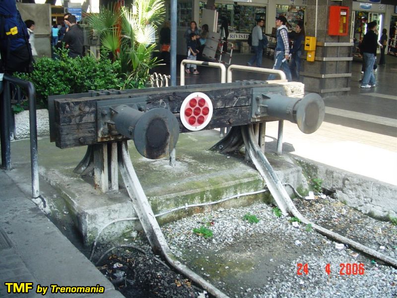

Avevo fatto un fermacarri in TT, ma l'ho mandato ad Andrea per il plastico di Carnate.
Era un po' che avevo voglia di rifarne uno ispirato a questo :

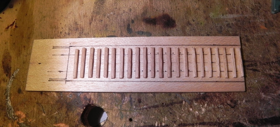

Così ho preso una piccola tavoletta e me lo sto facendo.
Per prima cosa le traversine: quelle dei binari commerciali sono troppo regolari, con dei listelli di legno ne ho ricavate alcune che mi piacciono di più e le ho fissate sulla tavoletta.
156,81 KB
115,24 KB
Le ho distanziate leggermente di più di quelle commerciali per dare loro un aspetto più realistico.

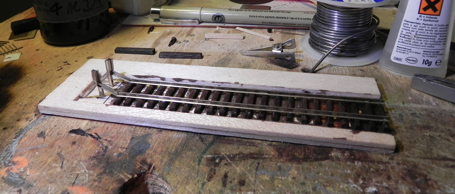

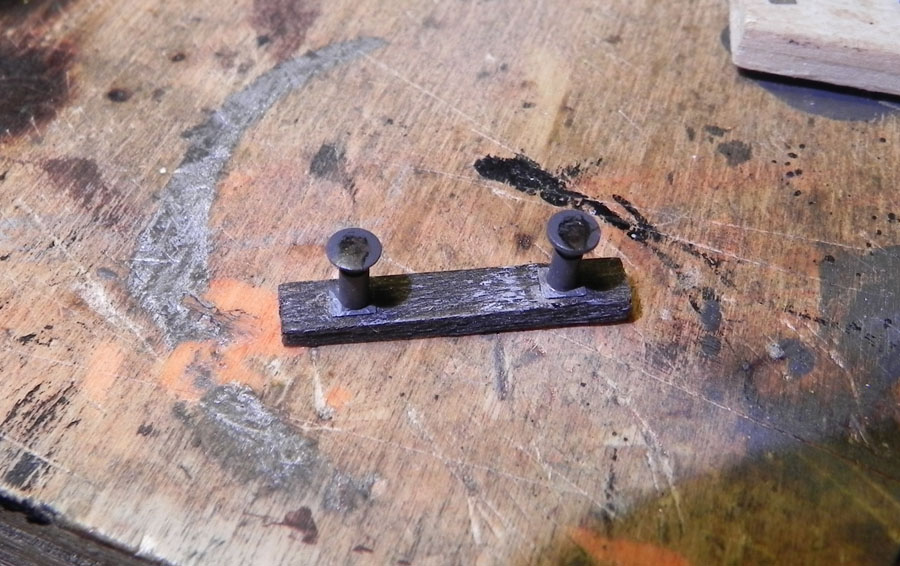

Sempre con dei pezzi di listello in legno ho fatto le traversine che servono per fermare i carri.
In una ho fissato i respingenti.
160,71 KB
Per fare in modo che sembrino veramente annegate nel cemento ho fatto dello stucco molto diluito e l'ho colato tra dei listellini in modo da formare il basamento con dentro i pezzi di binario.

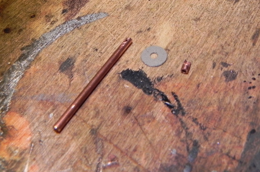

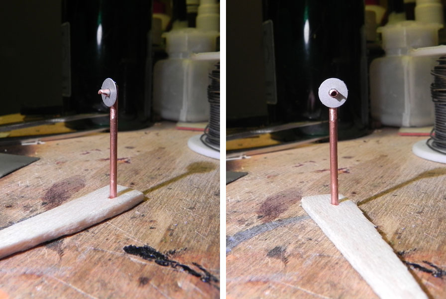

Con un tubetto da 1 mm. ho fatto il palo per il segnale luminoso dietro al fermacarri, con un altro pezzetto limato, ho fatto il paraluce e con un recupero da una vecchia lastrina fotoincisa ho fatto il disco con il foro al centro.
Ho saldato assieme le parti, ma prima ho fatto un foro alla sommità del palo in corrispondenza del foro del disco in modo che, magari un giorno, Edgardo ci fa passare un filo e lo fa accendere :grin: :grin: :geek: .

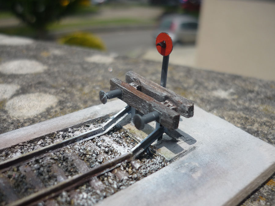

Il lavoro é quasi finito, mancano ancora alcuni dettagli, ma comincia ad avere l'aspetto che volevo.
88,75 KB
125,68 KB

rbk250 ha scritto:
appena lo vede Andrea....... lo vorrà per Carnate .... :cool:
Tranquillo Giuseppe... non c'è più spazio a Carnate per un ulteriore fermacarri!
Devo dire che è bellissimo, in linea con le tue realizzazioni.
Mi piace molto anche l'effetto sporcatura che hai dato ai binari.

E' molto bello come tutte le tue realizzazioni, considerando però la tua pignoleria mi stupisce il taglio dove c'è la piegatura delle rotaie.
Messaggi: 7728
Re: Fermacarri TT
Hai ragione, ho provato a piegare la rotaia senza tagliarla ma si deformava.
Ho provato a stuccarla, ma non veniva un bel lavoro.
Comunque vedrò di soddisfare la tua "esigenza" :grin: :grin: :grin: .

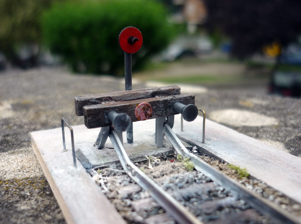

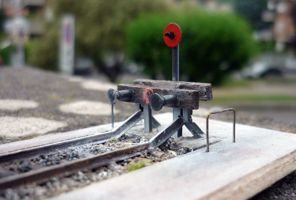

Per chiudere i tagli ho usato colla bicomponente per metalli, l'ho lasciata un po' asciugare e si é potuta modellare con la punta del cutter.

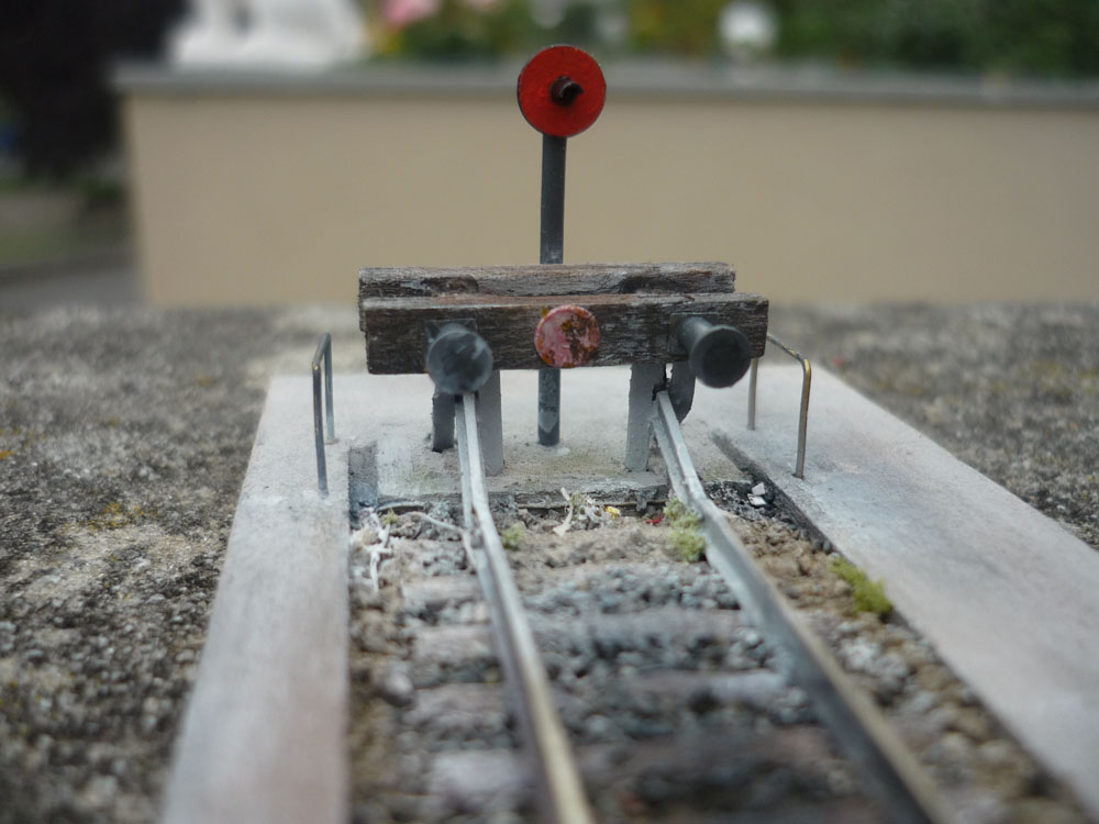

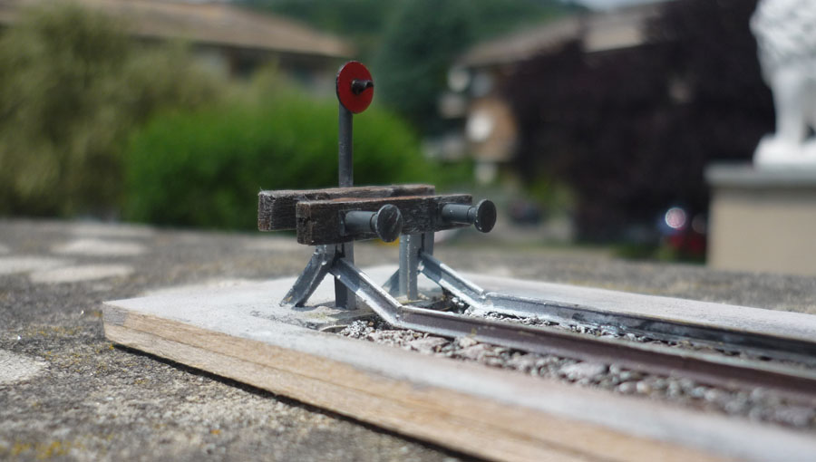

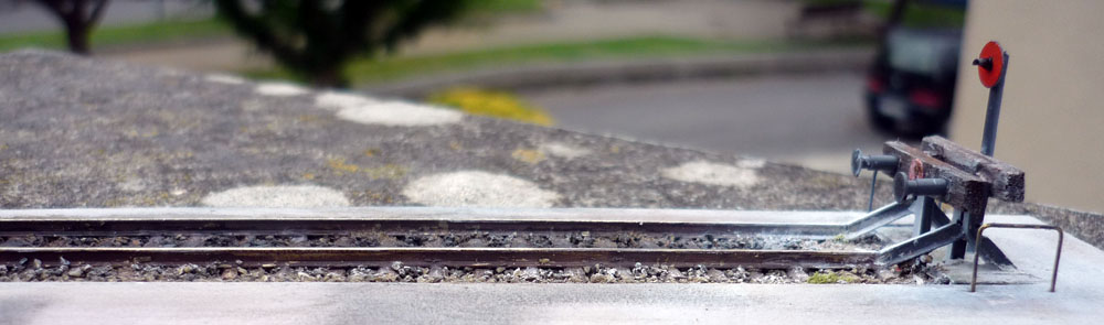

Ho aggiunto due ringhiere di protezione, un vecchio disco arrugginito che sarà stato usato prima dell'installazione del semaforo.
Ho messo qualche filo che corre rasente al terreno, qualche piccolo rottame di metallo un po' di spazzatura varia che non può mai mancare :sad: qualche piccolo ciuffo d'erba, un po' di terra e ho ridato un po' di calce.
Ora mi fermo, anche perché, in fondo, é solo un fermacarri- :grin:

Re: Fermacarri TT
#19 Messaggio da liftman »
non è "solo" un fermacarri, ma <font color="red">IL</font id="red"> fermacarri! adesso è veramente perfetto :cool:

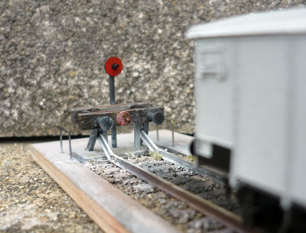

A mio avviso è bellissimo.
Ci regali un'inquadratura allargata con un bel carro?

Messaggi: 7728
Re: Fermacarri TT
Eccola:
