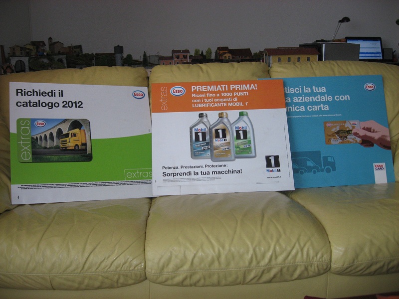

Avendo finito il forex e dovendo costruire altre edifici per il mio plastico di Borghetto, ieri mi sono recato da due distributori di benzina della Esso, ed ho chiesto se avessero questi pannelli che sono in forex.
151,96 KB
Me ne hanno regalati 3.......
Accortezza per l'uso, prima di dipingerli passo sempre della carta vetrata per eliminare la pellicola di trasparente che c'è dovuta alla stampa, inoltre serve anche per rendere più grezza la superficie per meglio assomogliare ai muri. Dopo passo una mano di grigio acrilico ed infine coloro.
Altra accortezza per chi volesse usare questo materiale, come colla uso il classico attack, sugli angoli delle giunzioni delle pareti (prima di dare la mano di grigio) ripasso sempre con della carta vetrata così che gli angoli delle pareti risultino perfette.
Questo è un altro dei vari metodi per eseguire delle autocostruzioni a costo zero.....ciao e buon lavoro a tutti
