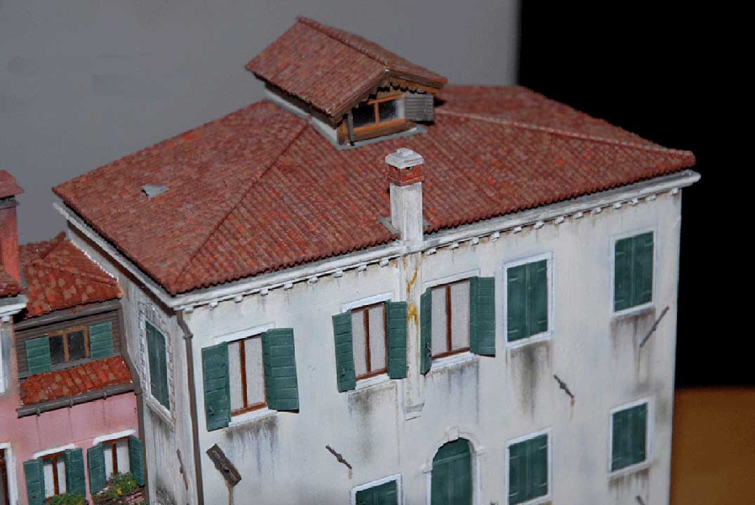

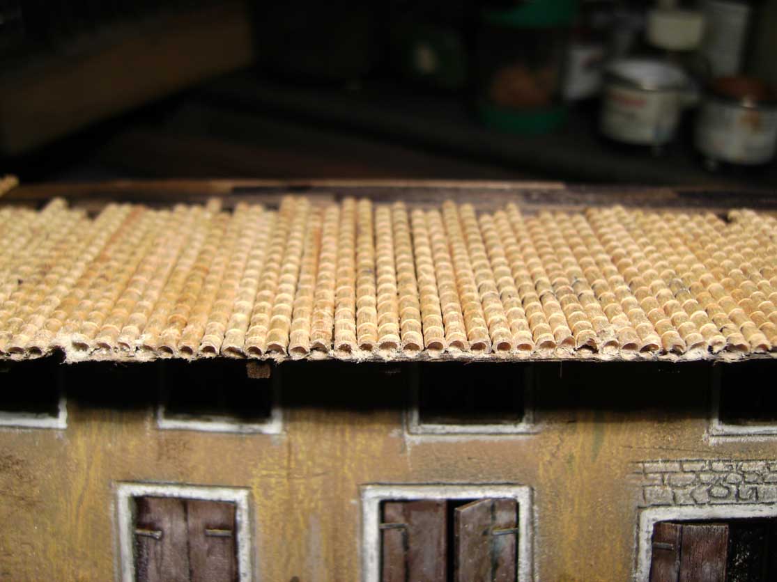

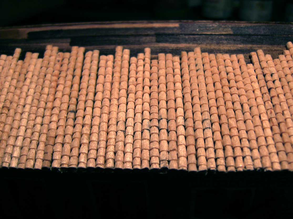

Ciao a tutti ; _ Anche questa è un'altra mia follia. Voglio solo farvi vedere che esiste un'altro metodo per realizzare bellissimi tetti a coppo, rispetto alle classiche non sempre fedeli lastrine in plastica oppure quelle in resina stampata e nemmeno il cassico cartoncino ondulato...Molti anni fà mentre stavo realizzando alcuni fabbricati per un mio diorama, non riuscivo a reperire questre lastrine e fui costretto ad inventarmi quanto segue : tetti di stuzzicadenti incisi uno ad uno !! Ovvero, dopo aver troncato le punte di uno stuzzicadenti, andrà spianato perfettamente a metà longitudinalmente , con un pezzo di vetro piano o platorello su minitrapano e trattenuto tra il pollice e l'indice ruotandolo per praticare longitiudinalmente una decina di intagli, successivamente, lavorandolo con bisturi a lama stretta , incidere di sbiego, incollati poi uno ad uno al sottotetto e fresati di testa otterremo quanto potete vedere nella foto . Naturalmente questo metodo è solo di esempio e non lo consiglio, è lento , richiede molta pazienza e pratica ; io ormai mi sono abituato; mi trovavo nel mio laboratorio punte di stuzicadenti un pò dappertutto ...anche nelle mutande ! Ottengo però sempre tetti perfetti, pensate alla lunghezza di un grande magazzino merci in H0....ho fatto anche quello !
Ora qualsiasi mio edificio lo eseguo esclusivamente con questo metodo .
73,38 KB
71,94 KB
95,82 KB

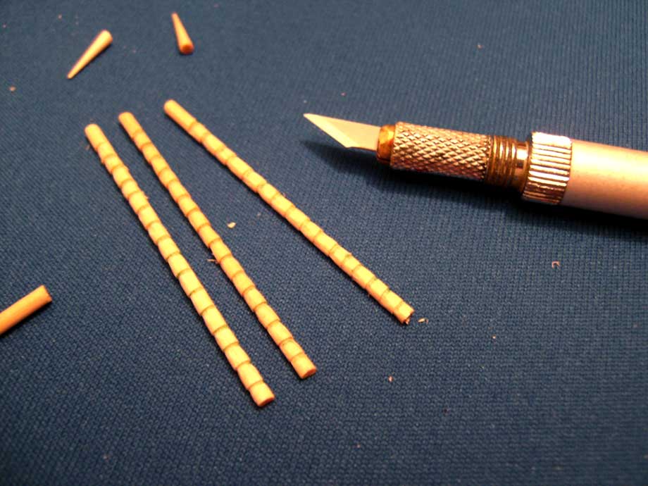

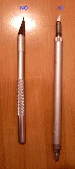

Per eseguire l'incisione bisogna utilizzare esclusivamente il tipo a lama piu
corta e stretta poichè il controllo è maggiore , l'incisione avviene solamente
quasi con l'estremità della punta , mentre il classico comunemente usato
nel modellismo non va assolutamente bene , anche perchè ogni tanto la lama va sostituita ed il rischio di ferirsi è maggiore .
14,33 KB
Eccone il risultato in un mio diorama che prossimamente vi ilustrerò :
68,19 KB
Infine dovranno essere dipinti ad aerografo come mano principale e differenziati a pennello con diverse tonalità di smalto opaco o acrilico
e esaltati con la tecnica del pennello a secco o drybruscing .

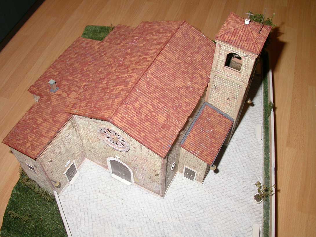

Ecco un altro esempio , in un altro mio dioramino, una chesetta romanica :
109,53 KB

Ciao Andrea, il tuo è sicuramente un metodo certosino, è vero che non è rapido ma è di sicuro effetto, io comunque di un tetto ne farei un clichè per lo stampaggio in resina.....quanta pazienza hai!!!
Complimenti vivissimi!!!! :wink: :grin:

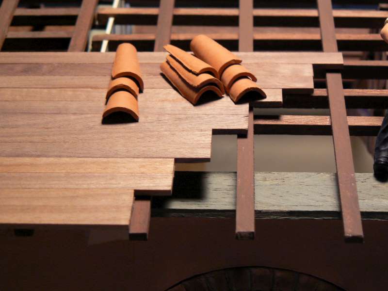

Mi piacerebbe proprio togliermi una curiosità...il sottotetto come lo realizzi?
Io ho fatto il tetto (col metodo del cartone ondulato) ma non l'ho ancora applicato perchè non riesco ancora a capire come fare al meglio sto benedetto sottotetto!!
Ciao, Leonardo

- Dunque Leonardo , lasciando perdere il mio metodo per il sottotetto che di solito uso per i miei modelli , vale a dire li realizzo come al vero con travature di sostegno e successiva copertura a fini e stretti listelli in noce che poi ricopro con stuzzicadenti incisi ( probabilmente potrebbe essere considerato inutile questa operazione , ma ...sono fatto così .. ) non sò ora quale edificio tu stia realizzando , ma se si tratta di un magazzino merci o casello , io credo sia importante almeno farci le travature sporgenti per un maggior realismo , e talvolta questo dettaglio viene tralasciato , io ti consiglierei di realizzare il sottotetto con del fine compensato oppure se riesci a reperirlo con del sottile forex , poi puoi ricoprirlo con tetti con il metodo da te preferito ; certamente esistono anche le lastrine in plastica prestampate ma io che ne sono contrario , secondo la mia filosofia , è meglio cercare di autocostruire il più possibile qualsiasi cosa con materiali semplici e dal costo irrisorio , per fare esperienza e progredire sempre più , solamente così si impara .
Posta qualche foto se puoi , sarebbe molto utile per eventuali consigli .

#19 Messaggio da leogrd »
giusto perdonami! :smile: sto realizzando un FV, il tetto è a 4 falde quindi pensavo di realizzare una struttura simile a questa su cui appoggiare il tetto.
14,63 KB
Andrew245 ha scritto: io ti consiglierei di realizzare il sottotetto con del fine compensato oppure se riesci a reperirlo con del sottile forex , poi puoi ricoprirlo con tetti con il metodo da te preferito
un 2 mm di spessore credi possa andare bene?
In ogni caso quando recupero la fotocamera metto le foto!
grazie! :grin:

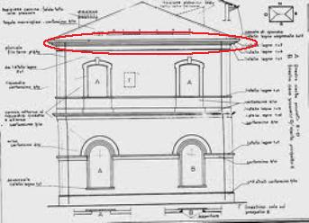

Leonardo, per le falde io preferirei stare al di sotto dei 2 mm, però potrebbe anche andare bene, sempre che i bordi vengano completati di pluviali oppure
da cornicioni che nascondano lo spessore del compensato , è per questo motivo che io preferisco fare le falde a spessore molto basso , dipende da quale edificio intendo costruire , se nel caso le falde non sono sporgenti e rimangono all'interno di un cornicione , allora nessun problema e 2 mm vanno bene . Se posti alcune foto o disegni , potremo valutare e non solamente io , il da farsi :smile:

posto il disegno da cui ho tirato fuori, con alcune modifiche, il mio FV.
la parte cerchiata in rosso è quella che come vi dicevo, dovrei riprodurre
17,8 KB
consigli?
p.s. posterò a breve le foto dell mia operetta ma come dicevo devo recuperare la macchina digitale! :smile: appena posso le metto su!
