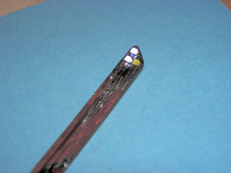

Per la parte elettrica ho già realizzato dei prototipi funzionanti con microled SMD che andranno inseriti nell'involucro e che funzioneranno a 12 Volt in corrente continua.
Prototipo marmotta a via libera:
100,07 KB
Le dimensioni sono molto piccole e non so se ne verrà fuori qualcosa di decente.

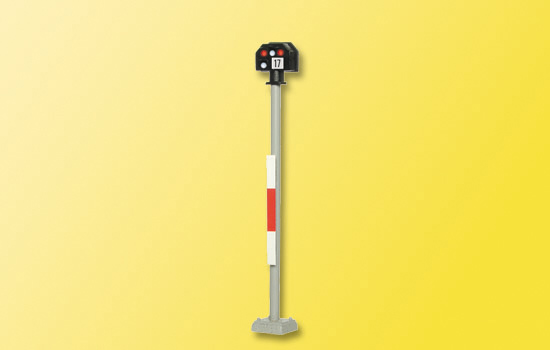

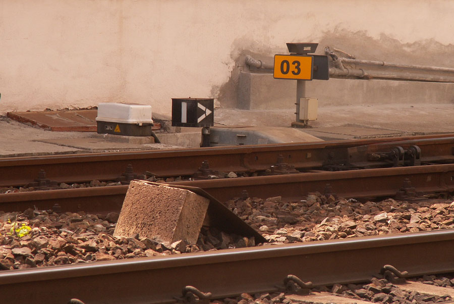

A Chiavari, in stazione, in prossimità degli scambi, ci sono queste, cosa sono?
135,12 KB
Re: Fotoincisioni artigianali
#4 Messaggio da Marshall61 »
Sono le marmotte degli scambi:
il simbolo "|" indica scambio diritto e la">" lo scambio in deviata, la tabella di colore arancio dovrebbe indicare il numero identificativo dello scambio stesso. Le marmotte degli scambi sono illulminate per consentirne la visione anche notturna.

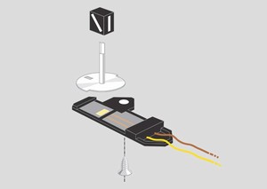

La Marklin prevede, ormai come optional, per la serie C, un modello simile di marmotta:
6,41 KB
...cambia il simbolo in deviata da">" a "\".... :wink: :grin:

Quindi esistono due tipi di marmotta.
Si usano indifferentemente o, per esempio, un tipo si usa nei depositi e uno in piena linea?
#6 Messaggio da Marshall61 »
Che io sappia di marmotte per scambi nè esiste di un solo tipo, credo che in piena linea non vengano usati, solamente nelle stazioni o negli scali.... almeno nelle FS.....
Pariteticamente a ciò che succede per i semafori di manovra che sono come quelli a marmotta realizzato da Edgardo.
Messaggi: 7728
Forse, finalmente, ho capito. :cool:
Mi aveva confuso il termine marmotta usato anche per i segnali bassi.
Quello della mia foto indica solo la posizione dello scambio, mentre quello realizzato da Edgardo é un vero segnale che indica al macchinista via libera o stop.
Giusto?
#8 Messaggio da Marshall61 »
Esatto Giuseppe!!!! :wink: :grin:
Nelle DB addirittura le marmotte semaforiche di segnalamento in zona di manovra in alcuni casi vengono sollevate dal terreno tramite apposite aste segnalate come nella segnalazione in linea piena:

Il problema sono le dimensioni dei microled SMD. Quelli usati nel mio progetto sono rettangolari e misurano 1,6x0,8 mm (codice contenitore 603), sono i più piccoli che ho trovato.
Con queste dimensioni si riesce a malapena a realizzare una marmotta in scala H0.
Proprio per le ridotte dimensioni del segnale ed i limti dei led è molto difficile farle in TT.
Forse si potrebbe realizzare una marmotta in TT statica:
un solo microled che inserito in un involucro in scala TT riproduce singolarmente i due aspetti del segnale. O via impedita o via libera facendo passare la luce del led solo da due fori.

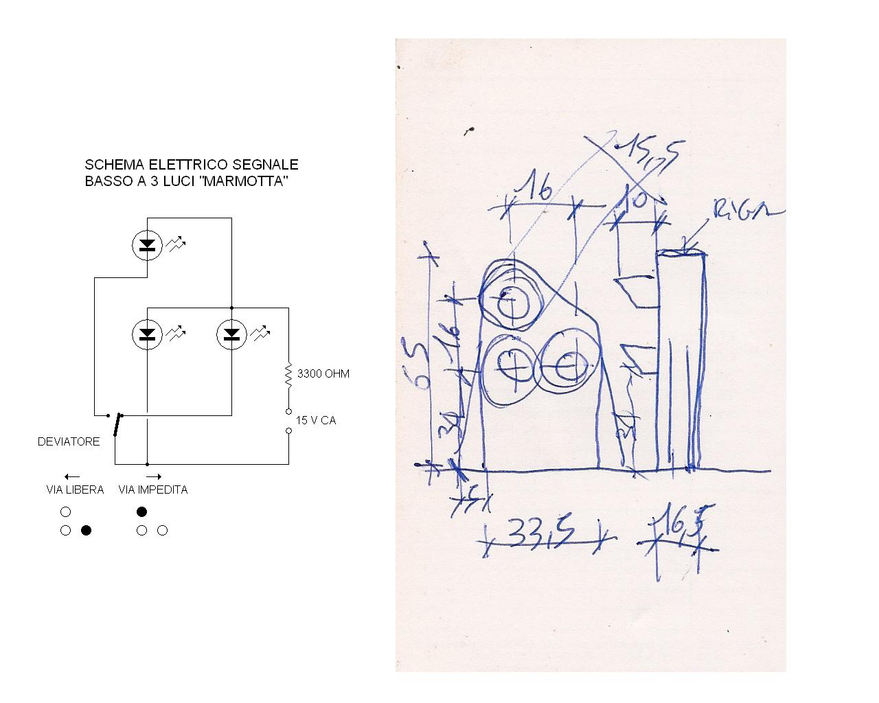

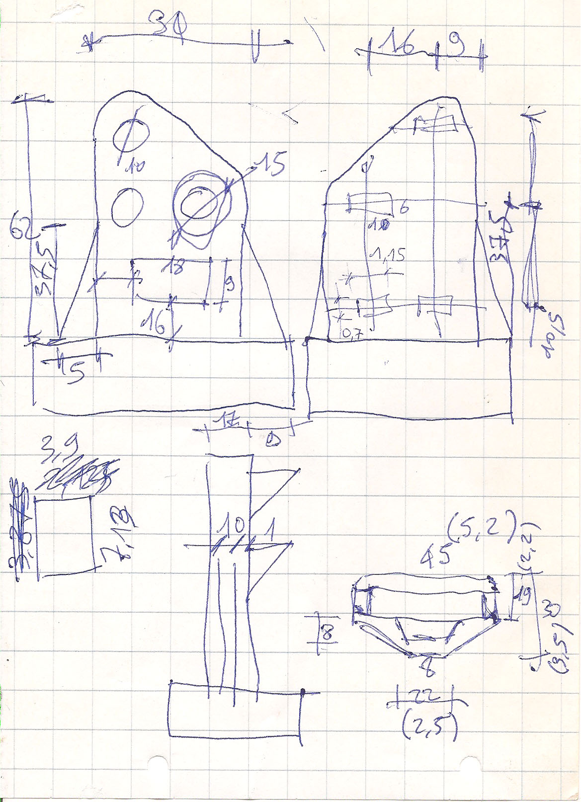

Per le misure posto un po' di info:
Misure 1:
101,12 KB
Misure 2:
346,78 KB
Marmotta-H0_1.pdf (5,06 KB)
Marmotta-H0_PCB.pdf (16,24 KB)
I file delle lastrine in formato PDF sono in scala 1:1
per stamparli con le proporzioni reali impostare "dimensioni effettive" nel pannello di stampa (menù file/stampa), altrimenti vengono stampate leggermente più piccole del reale e non risulteranno in scala.

Ciao Gianfranco, sono in H0 te lo assicuro e in effetti sono molto piccole, circa 7x3,9x2,1 mm (basamento escluso).
Devi stamparle su foglio A4 e impostare "dimensioni effettive" nel pannello di stampa (menù file/stampa).

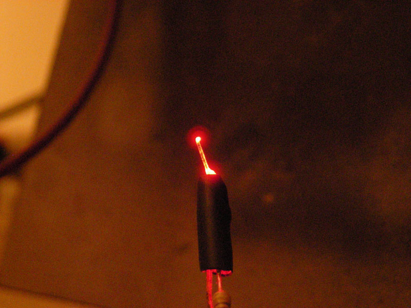

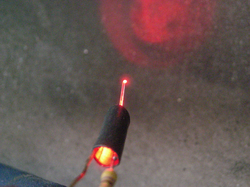

Oggi ho provato ad usarle ed in effetti non sembrano proprio dei fili da pesca.
Sono circa 0,2 mm di diametro e si piegano semplicemente con le mani mantenendo la forma data; una via di mezzo tra il duro ed il morbido.
Ne ho tagliati circa 2 cm. e ho incollato il segmento su un led rosso brilllante (flash) da 3 mm. piegando l'estremità di 90 gradi. Poi ho mascherato il led con una guaina termorestringente col rischio di fondere tutto con l'accendino :cool: . L'ideale sarebbe stato verniciare di nero il led e lo stelo della fibra ottica...
A voi la sentenza:

Ciao Edgardo, l'esperimento con la fibra ottica mi sembra riuscito, magari come affermi una schermatina con il nero non gli farebbe certo male.
Per la guaina termo restringente, al posto dell'accendino è meglio usare la punta del saldatore, senza apporggiarlo è sufficiente una distanza di qualche millimetro messo per la lunghezza dell'intera punta..... :wink: :grin:
#25 Messaggio da liftman »
La schermatura alle fibre è d'obbligo, soprattutto se la fonte luminosa è lontana e/o debole, ovviamente basta una pennellata di nero, anche se il termorestringente essendo relativamente spesso e rigido, migliora l'effetto. Per restringerlo oltre all'accendino (rischioso...) e la punta del saldatore, spesso è sufficiente un phon.
