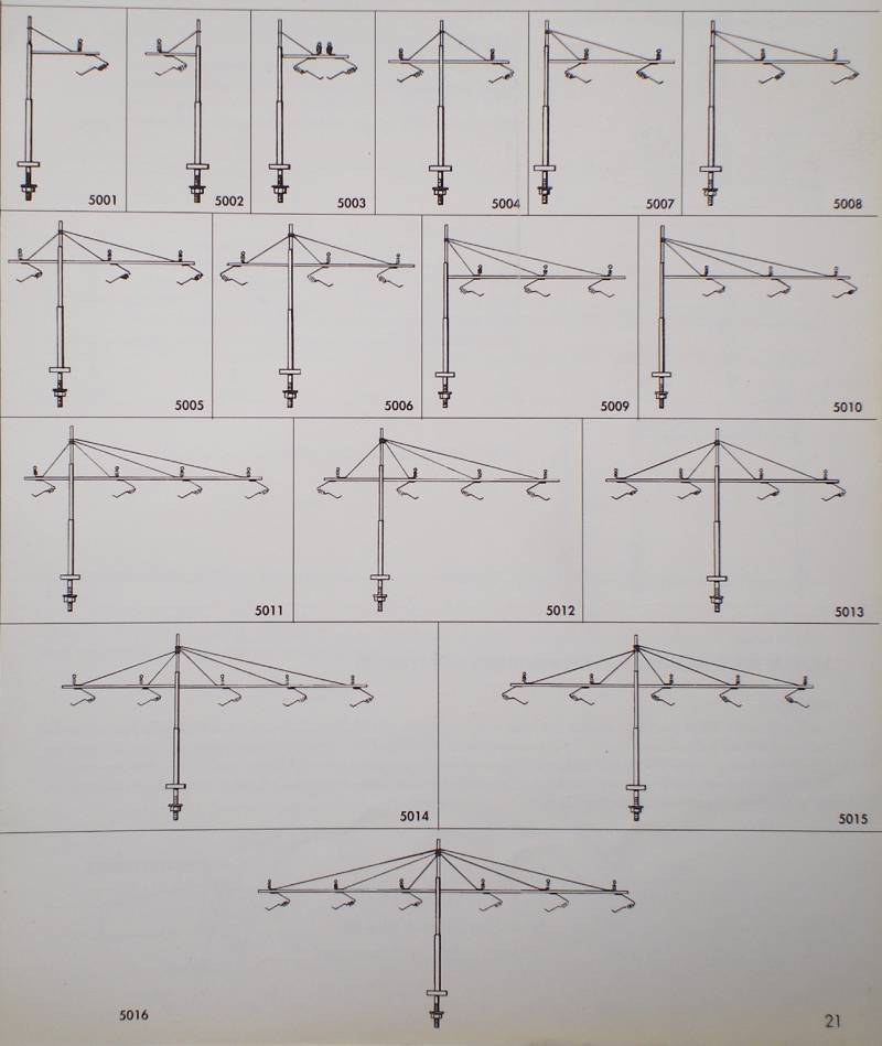

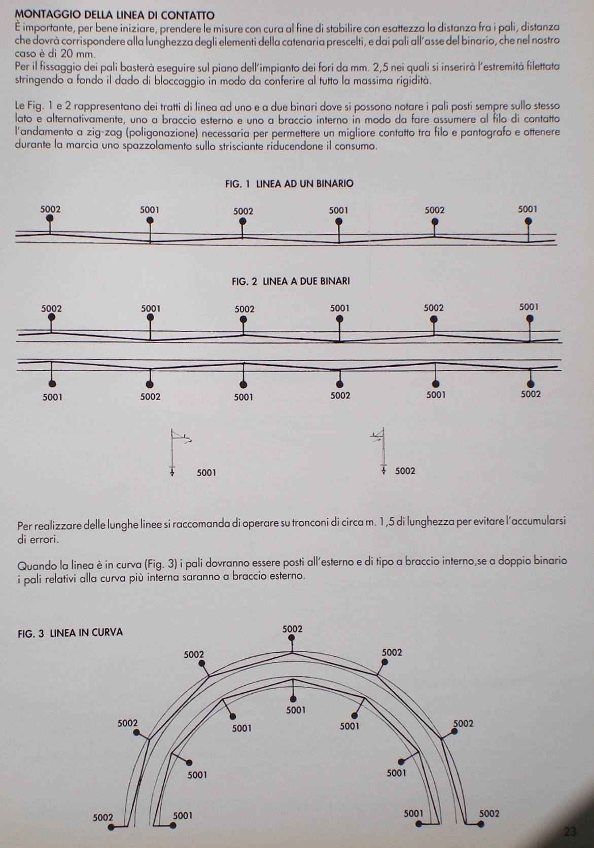

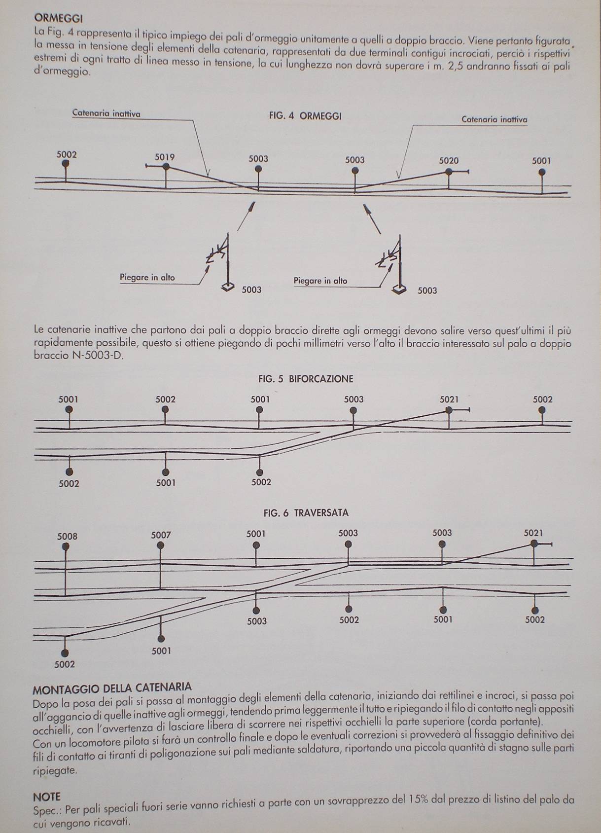

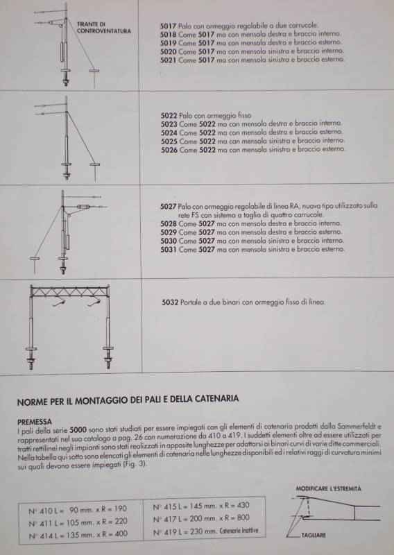

Cari amici,
credo che gli schemi qui di seguito vi saranno sicuramente utili.
Sintetizzano magistralmente le situazioni classiche e la collocazione
di pali (tipo Mannessmann) e della relativa catenaria.
Incominciamo con i principali tipi di pali tipo M.
Come avrete notato, ogni situazione mostra i tipi di palo da usare, con mensola esterna, interna, doppia, etc.

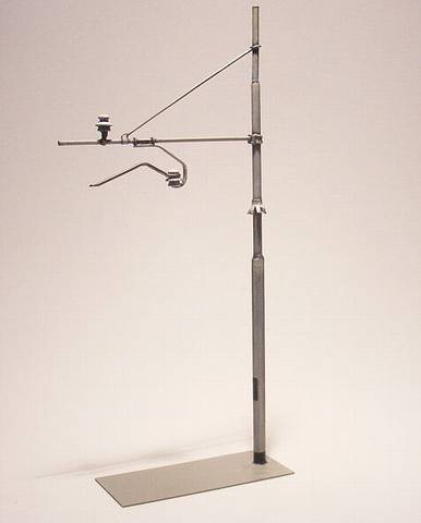

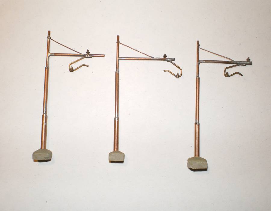

Ed eccovi alcuni pali che avevo costruito molti, molti anni fa, quando non c'erano ancora i fantastici Lineamodel.

Interessantissima la documentazione e molto belli i pali che hai realizzato.

Dimenticavo ... i pali sono in N.

Il fatto che fossero in N ti rende maggiormente merito.
Certo che anche quelli di Lauricella sono bellissimi, anche tenendo conto delle dimensioni maggiori ha fatto un lavoro egregio.
Bravi tutti e due. :wink:
Grazie Giuseppe, Lauricella è da oscar......

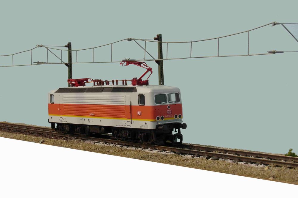

Quoto Carlo affermando che i pali della Linea Model sono veramente validi, con una piccola modifica si adattano benissimo alla catenaria Marklin che a sua volta non sarà perfettamente in scala ma, è l'unica che consenta ai pantografi di rimanere in presa senza avere problemi di intoppi....meglio fuoriscala che l'antiestetico filo da pesca che vincola il pantografo a pochi millimetri dalla catenaria....
L'alternativa è quella della Viessmann, ma in quanto a solidità lascia un pò a desiderare......
Per me la scelta è stata dettata dal modulo in ambientazione italiana, i pali della Marklin, se ridipinti in grigio possono essere passabili, ma sono totalmente diversi nella parte del supporto della catenaria....per i grandi impianti il problema è sempre e solamente il costo della palificazione e della catenaria che, a conti fatti, è sempre, che siano in kit o già fatti, una bella spesa da affrantare e spesso si predilige il materiale rotabile o di armamento....almeno nel mio caso è così![8]

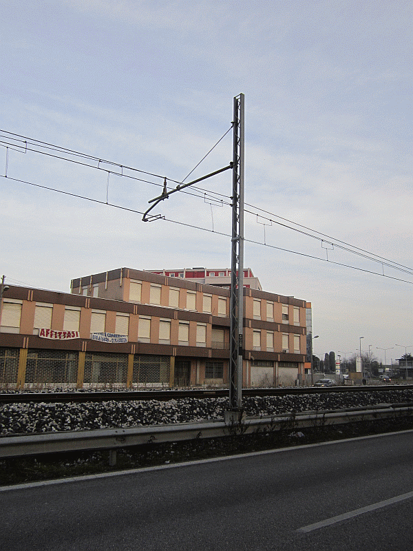

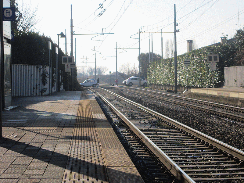

ho visto due tipi di palo qui a padova...eccovi le foto
213,54 KB
323,9 KB
sapete dirmi dove posso trovare misure in scala reale oppure in scala h0 di questi tipi di pali??
grazie
