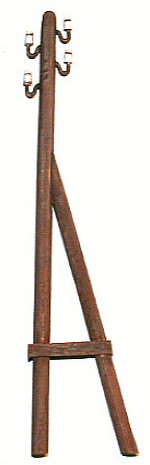

Ho realizzato la dima per fabbricare in serie i pali del telegrafo, quelli doppi con la controventatura in basso e due profilati orizzonati che sostengono gli isolatori.
In rigorosa scala TT 1 : 120 , naturalmente !

Quindi una realizzazione simile a quella di Gianni (Kit Carson)
http://www.scalatt.it/bottega%20plastic ... egrafo.htm
Mi raccomando vedi di superarlo...

Per carità, un comune mortale non può nemmeno alzare lo sguardo verso gli Dei, però mi sto divertendo.
Il palo che sto facendo è uno di quelli doppi a portale.

Mi sono fatto una cultura dell' incollaggio, con i vostri suggerimenti ho assemblato 6 pali telegrafici del tipo a portale. Ora devo mettere i profilati di ferro e gli isolatori di porcellana.
Poi provvederò alla verniciatura. :grin:
