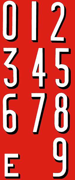

Il carattere con cui si scrive sui panconi il numero bianco (es: E.424 75) ha un nome? [:I]

#11 Messaggio da Marco »
Ho cercato il carattere ufficiale, ma non l'ho trovato.
In compenso ho trovato questo file che penso che ti sarà utile
Marco
22,53 KB
Messaggi: 7739
Re: Decalcomanie in scala TT
Grazie Marco, il carattere ci somiglia molto, ma non é quello giusto.
Poi le ombreggiature nere le hanno messe nei restauri, ma in origine non c'erano.
Ma qui potrebbe essere più preciso Carlo Mercuri che é sempre molto attento a questi particolari.

Ciao a tutti!
Il tipo di carattere mi sembra abbastanza vicino (ridotto in scala secondo me è perfetto), e anche l'ombreggiatura, confrontata con foto in mio possesso, mi sembra a posto.
C'è da dire comunque che nelle foto che sono andato a visionare ho trovato almeno quattro o cinque tipologie diverse, alcune anche senza ombreggiatura, quindi non starei a spaccare il capello in quattro. Quella proposta è sicuramente tra i caratteri più usati.
