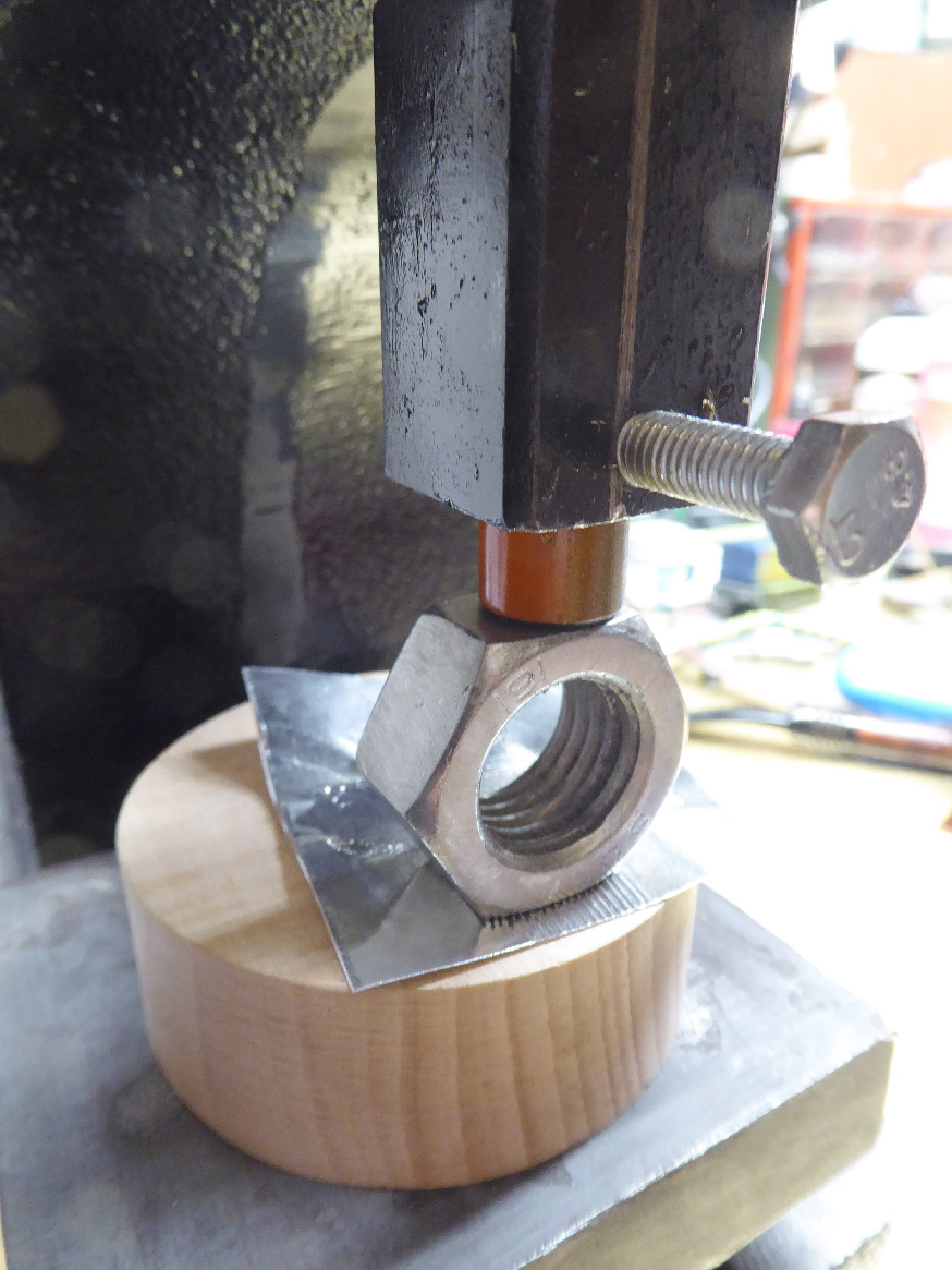

Altro uso ho preso il nastro rigido con cui si fanno le impacchettature. Una volta era zigrinato ora non so se è più così
Ciao e complimenti
- Messaggi: 4205
- Iscritto il: lunedì 23 gennaio 2012, 21:12
- Nome: Andrea
- Regione: Veneto
- Città: Venezia
Re: Ho risolto un fastidioso problema ...
Grazie Adolfo ! Credo tu ti riferisca a quello a trama incrociata, se non sbaglio, perchè quello rigato non l'ho mai visto...

Ok Adolfo , io il sistema delle " reggette " i nastri da tenuta da plastica in pvc, li utilizzavo per scale di modelli maggiori la H0 , perchè altrimenti sussiste il problema dello spessore ed inoltre la trama è troppo grande per l'1.87 .

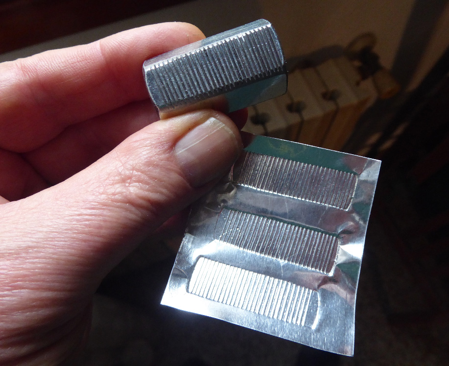

ma poi sono le spese di spedizione a renderle sconvenienti, la mia da 1 tonnellata di pressione costa complessivamente ben molto meno...tanto per parlarne ed informarvi sui costi....non vale la pena la spesa se non si hanno le idee chiare su cosa farne poi effettivamente ; specifico che per questo metodo della carta stagnola è possibile tracciare leggermente anche con una punta fine , ovviamente, ma diventa un po più noioso e meno pratico, la mia è sinceramente solo una questione di comodità di risparmio tempo, ma avendola già per altro, ne aprofitto .
Ah ..nel video che vi ho postato in Aliexpress, vedete che la mette a dura prova stringendola anche troppo, per dimostrare che possono rompersi essendo in ghisa
