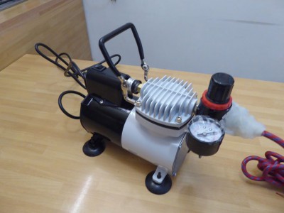

Il mio compressore mi aveva dato forfait, dopo una carriera di oltre dieci anni e mi è dispiaciuto molto, era eccellente , tipo con compressore di frigorifero e serbatoio sottostante, che si era bucato per condensa interna, per cui ho avuto un periodo di black out modellistico e senza ci stavo parecchio a disagio ; oggi mi sono deciso acquistando uno più piccolino e mi sembra sia lo stesso dell'amico Egidio ; non avevo voglia di spendere molto ed inoltre per i miei scopi , penso sia sufficiente, del resto grandi modelli non ne posso più fare , con il vantaggio che occupa poco spazio e può starci sul mio banco di lavoro . Ho visto diversi video e mi sembra buono. Vi lascio questo che praticamente è uguale da quello scelto da me ed è usato da un professionista illustratore. Vedremo... :)

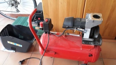

Andrea, anche il mio "fedele" compressore ABAC (2006-2020) mi ha "lasciato" ad un passo dall'inizio della pandemia [108] .
Ecco le fasi dell'autopsia...
Io ho bisogno di stare sui 25 lt. per tutti gli scopi casalinghi.
Quello che proponi è ok, per l'aerografo!
Qualcuno ha qualche proposta per il 25 lt. oppure vado di "brico" a costi accessibili.
Grazie Andrea per la condivisione... della "perdita"...

Sono stato in assistenza e sono loro che mi hanno sconsigliato la sostituzione.
Quel pezzo negli anni (2006-2020) è stato ridisegnato e poi per averlo ci vuole tempo, quindi...
Comunque lo "scomparso" è donatore sano di "organi".
Ho intenzione di trasformarlo in serbatoio supplementare, che di sicuro mi tornerà utile per vari lavoretti esterni di casa...
Del "compressore" [178] non si butta via niente... o quasi...

Se te la senti, procurati un motore da frigo, riutilizzando tutti i pezzi che vedo in foto (pressostato, bombola, rubinetto e certamente ci sarà una valvola di sicurezza...) puoi farlo da te.
Io l' ho costruito con un piccolo estintore e comprando qualche pezzo su ebay.
Fa bene il suo lavoro e sopratutto... è silenziosissimo! in pratica fa il rumore del frigo.

IpGio ha scritto: ↑venerdì 5 giugno 2020, 17:19 Sono stato in assistenza e sono loro che mi hanno sconsigliato la sostituzione.
se il problema è solo la membrana, basta probabilmente chiudere il foro corrispondente al pezzo mancante, per riavere il compressore funzionante, magari non al 100% ma a costo 0.

Caspita Andrea, e' praticamente uguale al mio. Ottimo acquisto !!

Egidio ha scritto: ↑sabato 6 giugno 2020, 9:00 Caspita Andrea, e' praticamente uguale al mio. Ottimo acquisto !!
N.B. : ho risolto poi il problemino alla valvola amico mio, ci ha pensato il mio carissimo "fratello" nonche' amico Stefano. :wink:
Saluti. Egidio. [51]
Benissimo Egidio, infatti nella scelta avevo pensato anche al tuo modello che è poi il più diffuso ed inoltre piccolo e silenzioso, avevo lasciato perdere quello con combinato piccolo di aerografo ed aeropenna , meglio questo che da una maggiore garanzia . [253] [253]

IpGio ha scritto: ↑venerdì 5 giugno 2020, 14:53 Andrea, anche il mio "fedele" compressore ABAC (2006-2020) mi ha "lasciato" ad un passo dall'inizio della pandemia [108] .
è semplicemente una lamella di acciaio armonico
http://commerce.ecorspa.com/commerce/Ca ... O_100.aspx
puoi provare a prendere un foglio e lo tagli con forbici da elettricista o lattoniere a seconda dello spessore.
Non butterei un compressore per un simile sciocchezza...

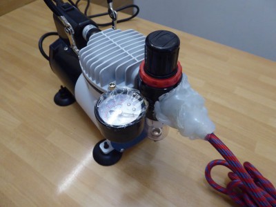

Dunque, il compressore mi è arrivato ieri, molto carino e mi ha sorpreso per le sue contenute dimensioni, ottimo, fa per me che ho poco spazio, posso così tenerlo sul banco di lavoro, poi è anche silenzioso, più di quanto mi aspettassi ; mi precipito subito per provarlo, ma haimè i raccordi tra il tubo flessibile ed il filtro anti condensa non corrispondono ; non mi rimaneva che una soluzione poco elegante di collegarli con colla a caldo.. :roll: :cry: funziona bene lo stesso..il fatto è che cercare un raccordo adatto , nella mia "cara" Venezia :| che non si trova mai nulla, sarebbe superare ben oltre la fantascienza , neanche tentare a pensarlo...proverò in terraferma quando avrò tempo, inoltre non conosco le misure tecniche necessarie di quei raccordi, dovrei recarmi in qualche negozio con compressore e tubo flessibile, il classico a rivestimento in corda ; la pressione raggiunta è di 1,8 bar, ero abituato verso i 2,5, ma penso basti lo stesso, devo ancora testarlo nella verniciatura . :)

In ferramenta o nei vari "Brico" dovresti trovare qualcosa.
Occhio perché le misure dovrebbero essere in pollici….

O mamma i brico... ho acquistato il nuovo compressore... ahimè... di onesta produzione cinese... (torniamo o no a fabbricare compressori nel nostro paese) e con esso ho cercato la raccorderia per modificare a serbatoio di accumulo il vecchio (defunto)!!!
Avete presente il classico detto "cercare il raccordo... in un brico"?
Batterò altri "brichi" della zona... o fornitori di materiale idraulico... San Pollice Filettato... aiutami tu...
Si le misure sono in pollici... in ottavi di pollice... portati dietro il riduttore...

Ho risolto ragazzi, provando dal mio amico ferramenta che mi ha sorpreso, disponeva del raccordo poichè mi diceva che non è la prima volta che gli capitava questa cosa, sono stato fortunato quindi, pochi sono ormai i ferramenta nella mia città ed in genere ti rispondono no, dispongono solo di cose generiche, lo stretto necessario....comunque ora il compressore lavora meglio e bene, mi sembra un buon acquisto . :)
