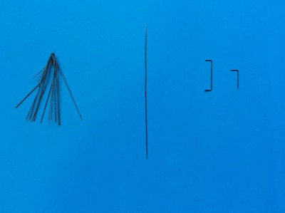

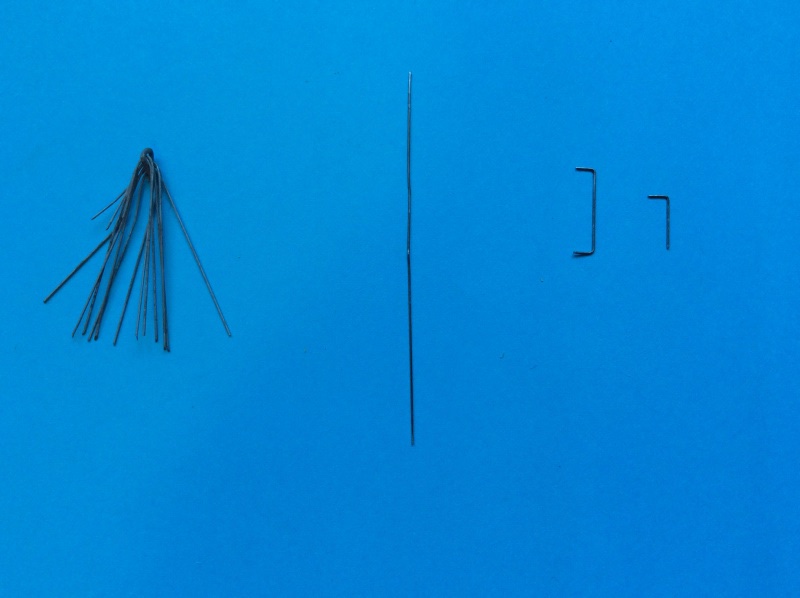

Forse per qualcuno non sarà una novità, ma per caso, nella travagliata realizzazione della D343, per realizzare i corrimano avevo avuto l'idea di utilizzare i fili di una spazzola di ferro.
Devo dire che avendo un diametro di 0,4 mm, secondo me, si possono usare nelle tre scale principali H0=34,8 TT=48 N=64, anche se non rispettano perfettamente la scala.
Il vantaggio è quello, una volta montati, di essere resistenti.

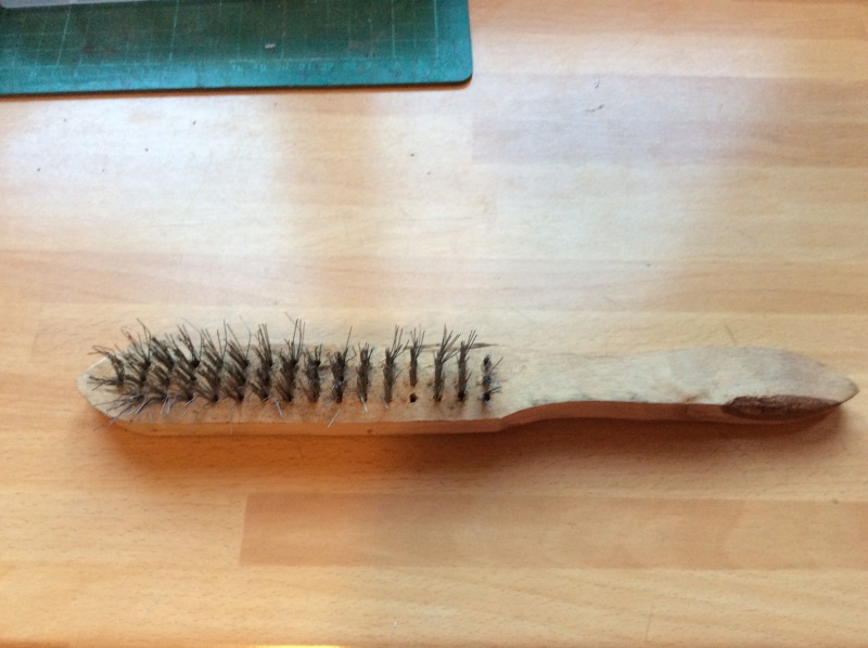

La spazzola si trova in qualsiasi grande magazzino a pochi euro.
Con una pinza si tolgono i fili, sono inseriti nel legno piegati in due e a gruppetti.
Si dividono e si raddrizzano.
Con i fili , si possono realizzano i corrimano e oggetti simili.
