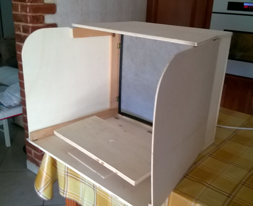

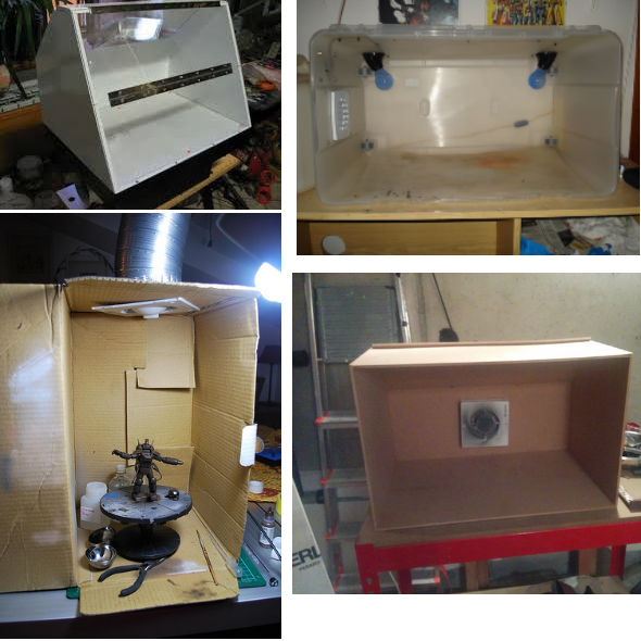

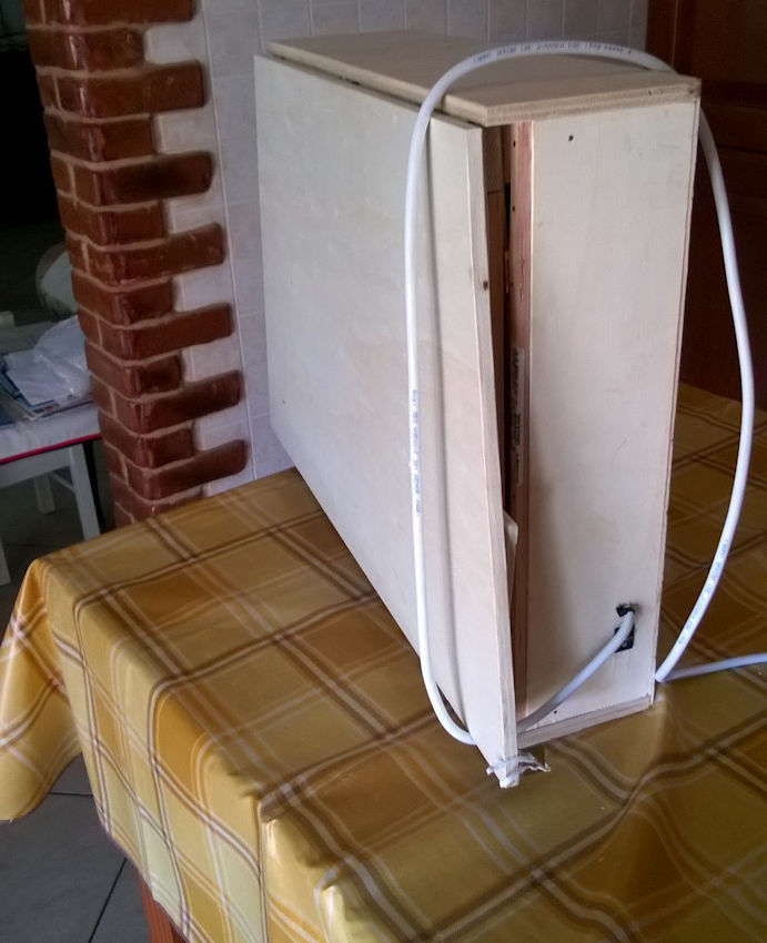

Con il progetto della stazione di taormina, ho pensato come poter fare la verniciatura a spruzzo, anche se è sezionata è piuttosto voluminosa, mi creava non pochi problemi dove potermi mettere per operare, avendo ahimè spazio limitato per il mio hobby :cool: , così ho fatto una ricerca in rete ed ho visto svariati sistemi, da chi utilizza un cartone sagomato, un cesto di plastica, una struttura in plexiglass e chi lo ha costruito in legno
mosso da curiosità mi sono documentato ed ho trovato anche aspiratori commerciali per tale uso non proprio economici

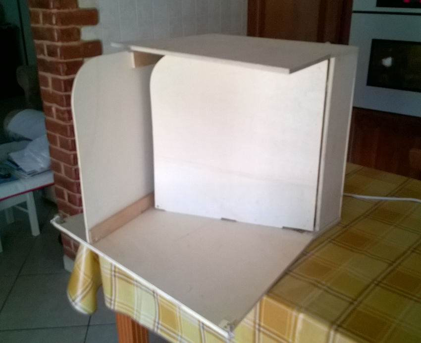

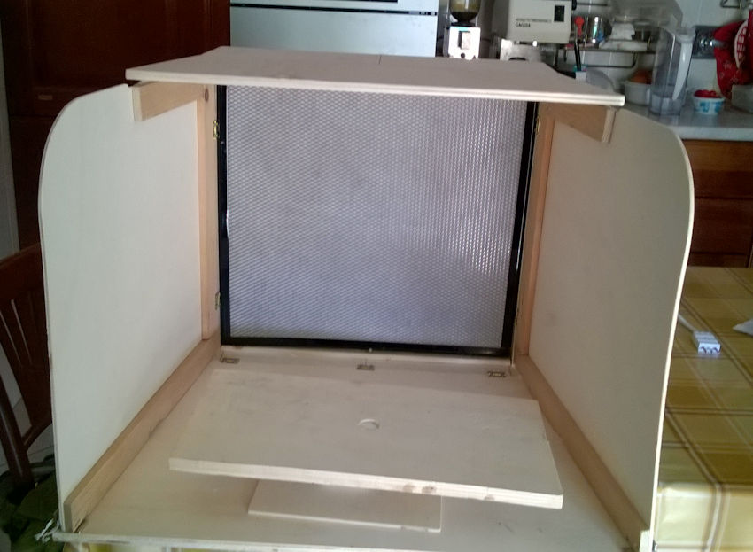

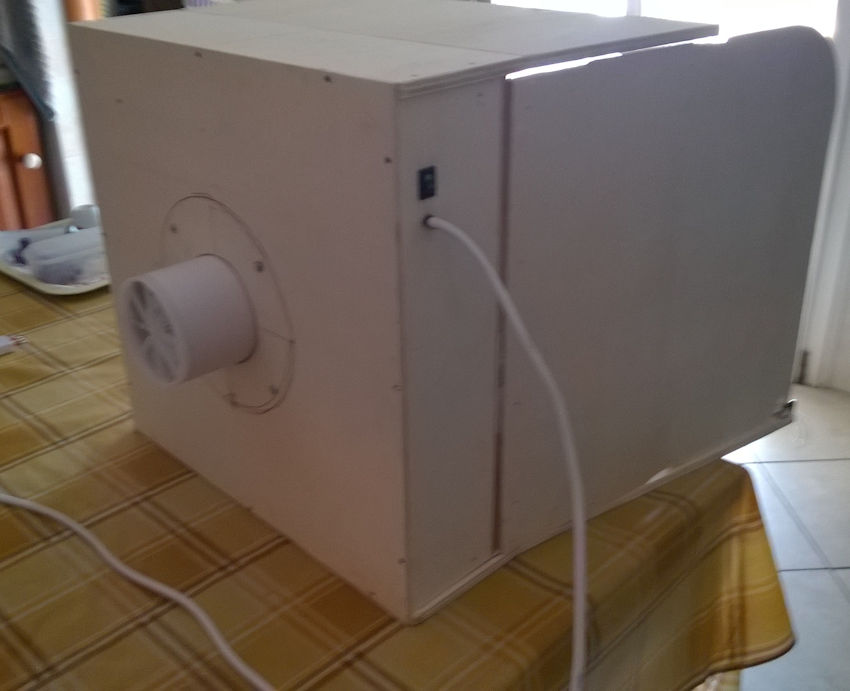

perchè non costruirlo, così ho scopiazzato un disegno ed elaborato in funzione delle mie esigenze, ho creato il mio aspiratore in legno con il suo filtro, fatto in modo da poter essere richiuso e diventare simile ad una valigetta per non prendere spazio quando non lo si usa. Ho utilizzato legno multistrato da 10mm e 4mm, ed ho anche fatto una base girevole dove poter mettere il pezzo da verniciare, così da non doverlo toccare, l'aspiratore un comunissimo da bagno da 40W - diametro 100mm, nel quale può essere inserito il tubo da mettere fuori dalla finestra, il filtro su misura con due reti in lamierino ed in mezzo un filtro per cappe da cucina uniti con profilato in pvc, semplice da poter essere sostituito al bisogno, tutto materiale comunemente acquistabile in un qualsiasi brico con modica spesa.
Ecco il risultato
anteriore con supporto girevole:
lato post. aspiratore:
chiusura con cerniere:
chiusura completa:
è anche predisposto per la luce interna.

Piccolo trucco,
fai delle guide in alluminio ad U per inserire dei pannellini di cartone da potere estrarre sulle tre pareti.
Il cartone prima di aerografare vanno inumiditi con un po d'acqua tramite uno spruzzino, questo ti permette di non avere il ritorno di pulviscolo colorato grazie alla superficie umida dove la maggior parte delle particelle vi aderiscono, evitando di formare quella puntinatura antiestetica specialmente con le vernici lucide.
Con il medesimo sistema puoi farti una cabina di asciugatura,
Fai un cubo , rivesti le pareti interne di pellicola in alluminio ben stirata applichi una lampadina da 100 W ad incandescenza o alogena a una distanza di 70 cm dal piano dove posi i modelli ( troppo vicino rischi di fonderli) pratichi alcuni fori in alto per avere un po di aerazione, se vuoi puoi farla con una antina per averla completamente chiusa.
La mia cabina verniciatura lo fatta con un pensile e l'aspiratore di una vecchia cappa da cucina :wink:

Grazie Roby del consiglio, ma lo userò saltuariamente, se metto delle guide non riesco più a chiudere il tutto, ho già dovuto smussare all'altezza delle cerniere, è tutto al mm, cmq l'aspiratore è piuttosto potente ed essendo posizionato dietro le particelle di vernice vengono spinte verso il filtro, eventualmente posso bagnare il filtro per ottenere lo scopo. Interessante anche la cabina di asciugatura, ci studio sopra :wink: , dovrò stare molto attento perchè il materiale che uso per le mie stampe è piuttosto insofferente alle temperature.

@ Enzo
la cabina di verniciatura se si vuole essere precisi deve avere la cascata di acqua davanti agli aspiratori e serve per raccogliere la polvere di vernice, lo so perchè ho lavorato in una azienda dove c'era un impianto di verniciatura, il fatto che generi dei vortici negativi non ho idea, ed è la prima volta che lo sento dire, ma se detto da uno che le costruisce ci possiamo credere.
Bisogna considerare che non ha dimensioni industriali, è piuttosto piccola, inoltre l'uso della cabina per noi non è continuo per cui installare anche la cascata dell'acqua mi sembra eccessivo, mettere una ulteriore pompa per l'acqua ed avere un recipiente sottostante che la contenga.
Ho già sperimentato la mia e fa il suo lavoro aspira, mi crea più problemi se uso una bomboletta spry che non avendo un regolatore di pressione bisogna tenere il getto un po' più distante, la polvere si deposita sul filtro posteriore ed un po' passa, avendola trovata anche a ridosso della ventola dell'aspiratore, arriva già asciutta e basta alla fine dare una soffiata con l'aria compressa, altrimenti mettere un doppio strato nell'aspiratore per contenerla, non ho provato a bagnare il filtro come mi aveva suggerito Roby, lo farò alla prossima occasione.
