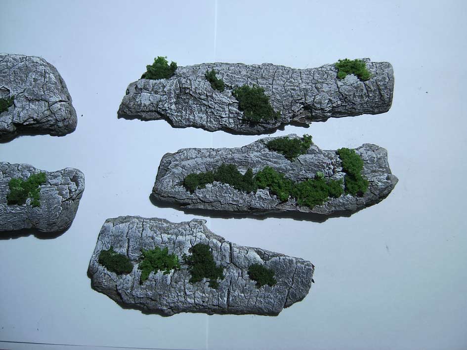

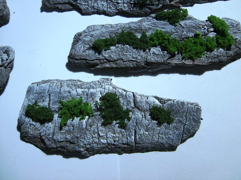

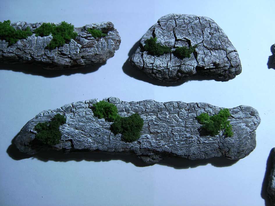

Ciao tutti ; alcuni giorni fa mentre passeggiavo in riva al mare ho raccolto alcuni vecchi pezzi di legno o meglio, corteccia ; poichè sto aiutando un'amico per il suo plastico che mi chiedeva di inserire nel paesaggio alcuni pezzi di roccia da incastonere e sporgere tra il verde delle colline , mi sono chiesto se si potessero fare anche anche con questo materiale, con un po di passate a pennello quasi asciutto, o dry brushing , anche perchè le cortecce risultavano ormai di tonalità sul grigio pietra ; a mio avviso il risultato è molto realistico e rapidissimo , lascio a voi comunque il giudizio....
Grazie dell'attenzione :wink:

- Grazie Carlo e Roby del vostro giudizio, mi incoraggia a continuare :wink: ; si Roby, è una ottima alternativa al costosissimo sughero , questi pezzi penso siano di pino marittimo, l'azione del sole e dell' acqua di mare ne hanno favorito l'invecchiamento modificando le tonalità naturali ; anzichè ricorrere in calchi in gesso di più laboriosa fattura, qui immediatamente li possiamo trovare già pronti, meglio ancora se aggiungeremo vegetazione sintetica varia di qualità, io ho a disposizione solo questa , sperimenterò ancora con altro .
