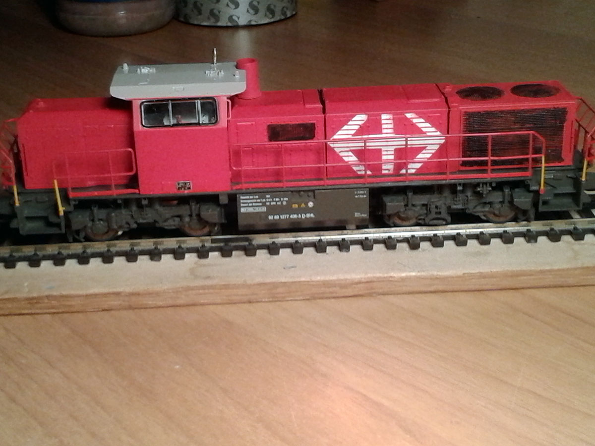

Proprio oggi ho terminato la verniciatura della Diesel della Piko con le vernici alla nistro di Fermodellismo.it, ed ho ottenuto un risultato piu' che ottimo.
Per la verniciatura ho usato l'aerografo della Badget quello completamente metallico, collegato ad un buon compressore, anche perche' nel mese di novembre durante un mio viaggio in USA, ho trovato a pochi dollari tutti i ricambi ( che qui in italia sono a prezzi di assassini) resistenti ai solventi nitro.
Le vernici sono tiime, hanno un pigmentazione molto fine, che permette di ottenere uno strato di vernice molto sottile e particolarmente coprente.
Non appena avro' la fotocamera inviero' le relative foto.

Ecco le foto scattate con il telefono, penso che vafino bene.
228,59 KB
170,9 KB.jpg[/img]
198,34 KB
Enzo

Ottimo lavoro, complimenti :wink: Massimiliano :cool:
