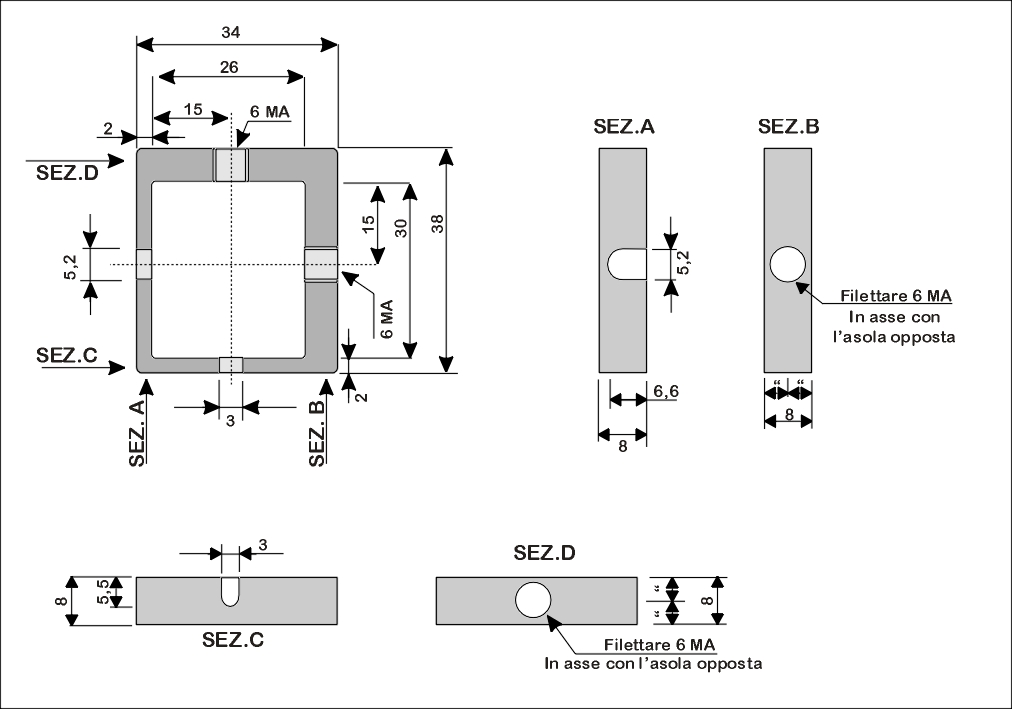

Intanto ho terminato il disegno:
133,9 KB
In base alla mia esperienza, in scala 1:87, il diametro ruote non supera i 24 mm (22 mm ruota +1 mm +1 mm bordino).
La lunghezza è di 20 mm perno + 2x3 mm (spessore ruote) = 26 mm.
La differenza può essere nell'utilizzo. Scalettare ruote con "anima" isolante (4,8 mm) o scalettare ruote a raggi con perni piccoli (2,5 mm).
Le ruote a raggi sono molto deboli, è meglio che il supporto sia il più vicino possibile al perno.
Ho quindi previsto un doppio utilizzo, che venga incontro alle 2 più probabili esigienze.
Perni grandi e perni piccoli. E' sufficiente spostare la vite di estrazione/pressione nella posizione più consona.
Pubblico il disegno per correttezza. Almeno sapete cosa avrete in mano.. per ben (per ora) € 16,00.

Roberto, credo che non ci siano problemi per la N no?
Quindi mi prenoto anch'io per avere uno "estraroby"
Ciaoooo

Non credo per la "N" ci siano problemi.
Devi solo verificare il disegno e comunicarmi eventuali "aggiustamenti" o modifiche, per tua esperienza. Io posso considerare la mia per la scala 1:87.
Ma credo che anche in scala "N" i diametri perni siano intorno ai 2,5 mm. Il problema non si pone per i diametri ruota. :grin:
Quindi siamo a 6

- A.Borotto
- Fulvio
- Pierluigi
Ho misurato questa sera i perni sono 1,5 mm, eh eh eh la N è piccola proprio per questo occorre essere precisi....tolleranza 0,000000001[:o)]
Ciaooo
Messaggi: 6520
Re: Scalettare assali ed ingranaggi
#67 Messaggio da roy67 »
Ecco.. Vedi.
Quindi le asole di estrazione dovranno essere inferiori, nel caso di "scala N". Altrimenti, se devi scalettare una ruota a raggi, premi direttamente sui raggi (con rischio di romperli) anziché sul mozzo centrale.
Non c'è problema. Vedrò di farne fare uno con asole e perni estrazione ridotti. In questo caso la tolleranza sarà in "H7", quindi alcuni centesimi. :cool:

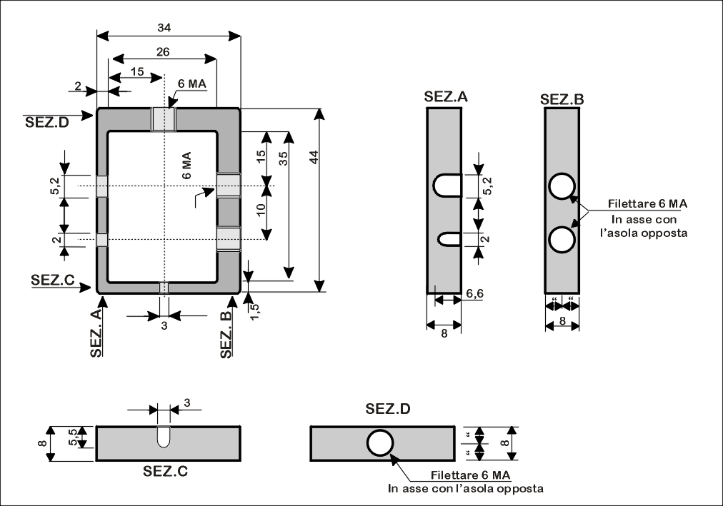

Ora... Mi sto chiedendo.. Ma fare una piccola modifica al disegno, e fare in modo che possa avere 3 punti di estrazione/inserimento. 5,2 - 3 - 1,8 mm. Potrebbe, un solo strumento, accontentare tutte le scale (H0-TT-N).
Stassera provo a rivedere il disegno... Senza intaccare i costi.

Sai benissimo che la fretta è cattiva consigliera. Quindi sto valutando eventuali modifiche o migliorie, in modo che si possa costruire un attrezzo che possa essere utile a tutti, per tutte le scale. Lasciando la "Z", ma dalla N, TT, H0 (H0e-H0m), fino (perché no) alla 00.
Ragionando sulle considerazioni di Pierluigi, relative al diametro dei perni in scala N (1:160), che sono di 1,5 mm, ho pensato di allungare l'attrezzo di 6 mm da un lato (anziché 38 mm è stato portato a 44 mm).
In questo modo, sul "lato lungo" possono essere ospitate 2 asole di scalettatura. La prima che prevede perni fino a 5 mm per ruote di 28 mm di diametro. La seconda che prevede perni fino a 1,8 mm con ruote da 20 mm e la terza, perpendicolare alle altre, che prevede perni da 3 mm con ruote da 24 mm.
Ho considerato anche il fattore scala. Una Br 01, con ruote accoppiate di diametro 2000 mm: In scala N sono 12,5 mm - In scala TT sono 16,6 mm - In scala H0 sono 22,98 mm - In scala 00 sono 26,31 mm.
Non dovrebbero esserci problemi. Altre locomotive hanno le ruote più piccole :wink:
Questo è il nuovo disegno. Cosa ne pensate?
147,35 KB
Intanto siamo arrivati ad 11:

#73 Messaggio da cf69 »
Si può fare!
Mi sembra più completo e versatile, oserei dire: "Multiscala".
Unico dubbio, la doppia scanalatura, mi pare che indebolisca troppo il lato dell'estrattore (8 - 6,6=1,4mm), aumenterei l'altezza da 8mm almeno a 10mm su tutti e quattro i lati.
Questo solo al fine della robustezza...... conosciamo bene la tenacia di certi ingranaggi metallici, praticamente saldati sull'asse.
Ne convieni?
Messaggi: 6520
#74 Messaggio da roy67 »
Sono d'accordo Fabio.. Il campione che ho usato è stato il mio "NINCO", che ha tale eventuale "punto di rottura" di soli 1,2 mm. Ma ho scalettato ingranaggi di diametro 3 mm sul perno con zigrinatura, probabilmente innestati ad interferenza. Ma non ha avuto alcun problema. Il problema l'ebbi io. Mi facevano male le dita a girare la vite :wink:
Però, può essere una soluzione che porta l'attrezzo ad essere più sicuro e duraturo. Tutto sommato, non credo che il prezzo possa lievitare con qualche millimetro qua e la in più. Fondamentalmente sono pochi grammi di acciao in più. :grin: L'esecuzione in macchina si allunga di 18 secondi per pezzo.
Credo che, essendo ormai in 11, possiamo considerare € 14,00 al pezzo. Sempre considerando che attendo il preventivo di cromatura protettiva.
Comunque, per sicurezza, mi faccio ricalcolare la produzione... :wink:
Non vorrei ritrovarmi a promettere € 14,00 l'uno... poi dover pagare € 220,00 per 11 particolari :wink:

#75 Messaggio da aborotto »
Considerando il prezzo Lineamodel e il nuovo prodotto proposto al posto di quello che hai tu ora......saresti sempre più economico anche a 22 €.....vai Roberto........procedi che a Verona ci fai trovare lo "scalettatore made by Roby"......
