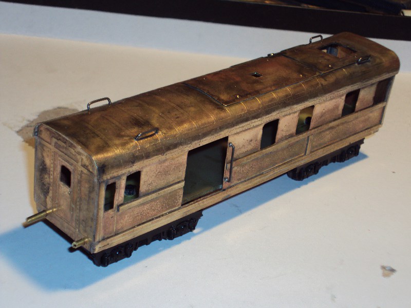

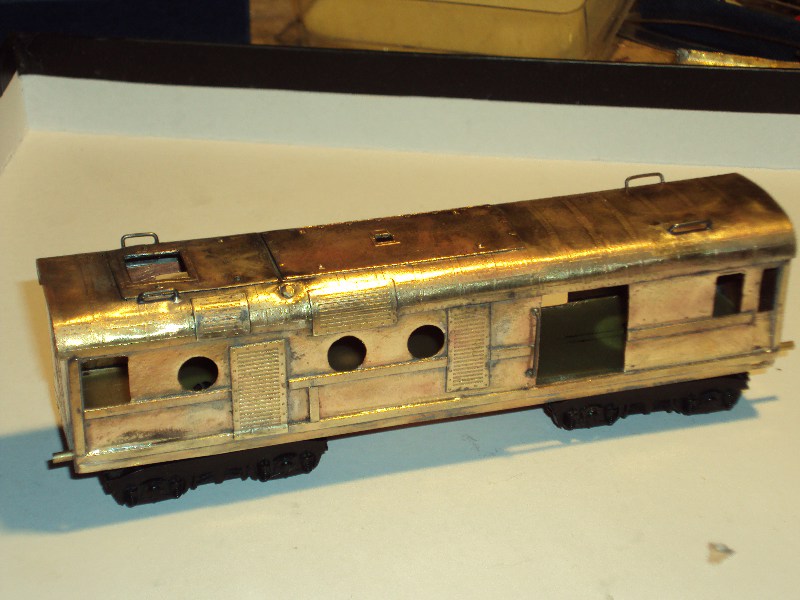

#55 Messaggio da massimobertocci »

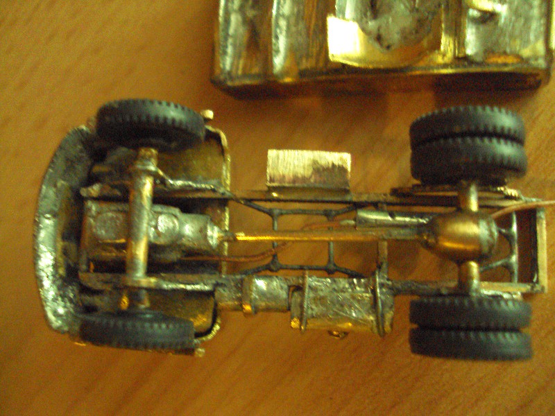

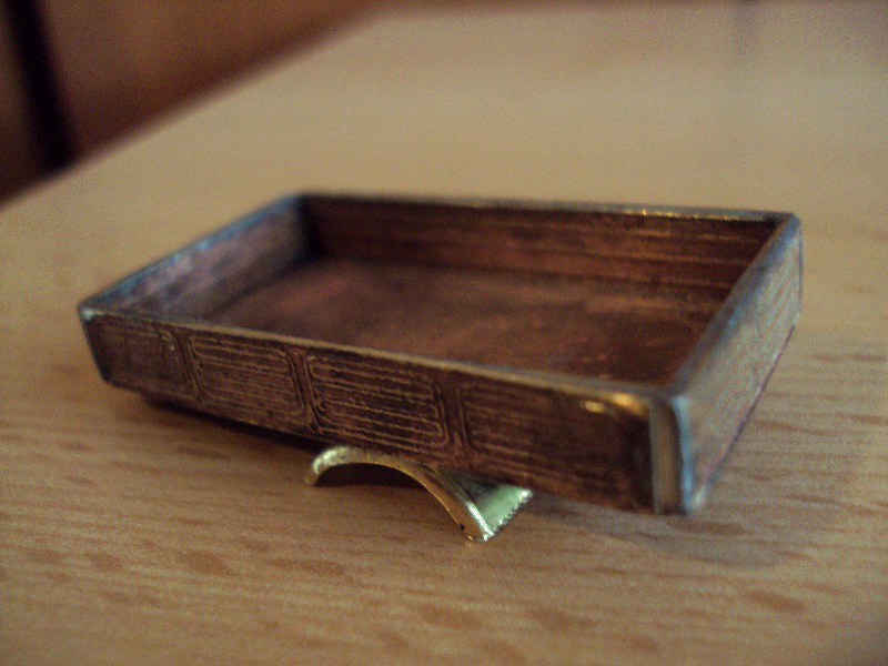

Qualche passo avanti con il Tigrotto...
92,31 KB
118,62 KB
103,04 KB
104,89 KB
132,97 KB
alexgaboardi
Messaggi: 977
Città: Fino Mornasco
Re: Fotoincisioni artigianali
#56 Messaggio da alexgaboardi »
non c'è che dire, è davvero un ottimo lavoro :wink: :wink: :wink:
ciao, Alessandro
#57 Messaggio da liftman »
Il lapis, mammaggia.... senza il lapis regolamentare vicino al modello, non si riesce a capire quanto grande (o piccolo) sia :geek:
Ad ogni modo, anche se fosse in grandezza naturale, è molto ben fatto! [:o)]

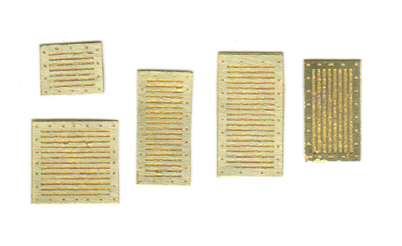

#58 Messaggio da massimobertocci »

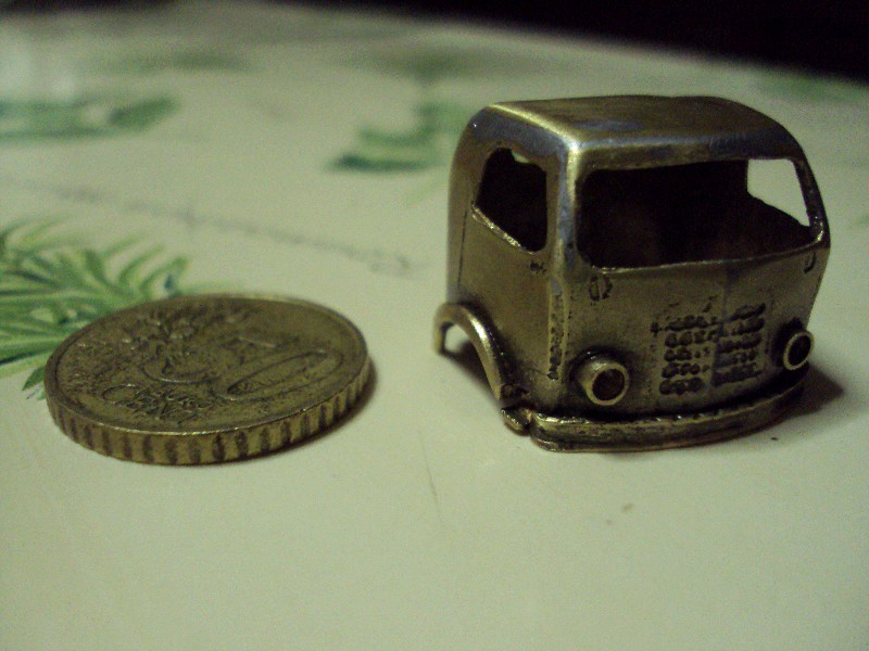

Ecco il confronto con una moneta da 50 centessimi...
89,76 KB
#59 Messaggio da carlo mercuri »
Carino davvero......complimenti! Chissa che bello quando sarà verniciato...
#60 Messaggio da liftman »
89,76 KB
Ecco così va benissimo [:o)]

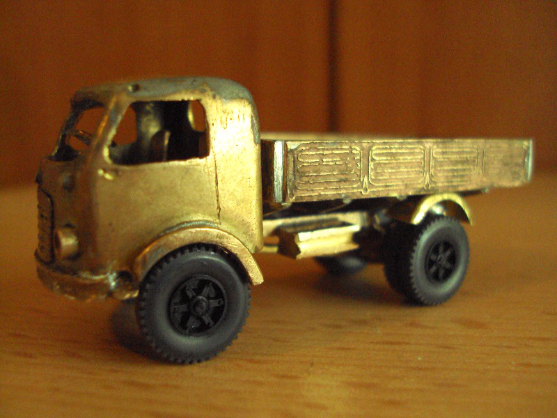

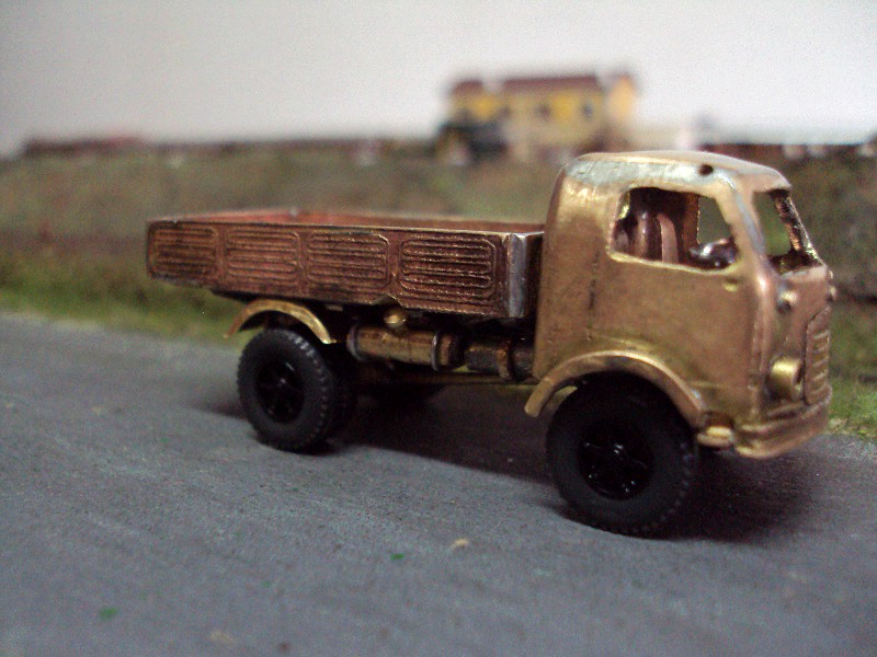

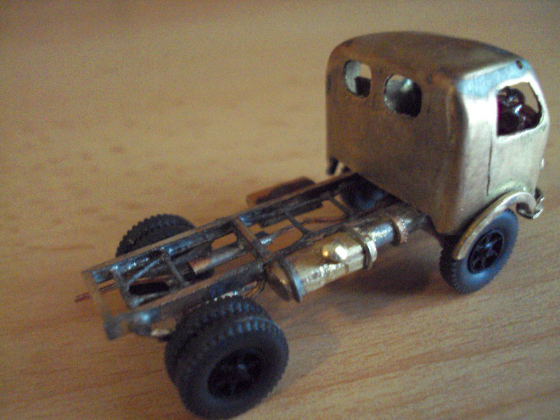

#63 Messaggio da massimobertocci »
Carro generatore serie 1983... (HO)
91,08 KB
84,32 KB
167,5 KB
144,83 KB
