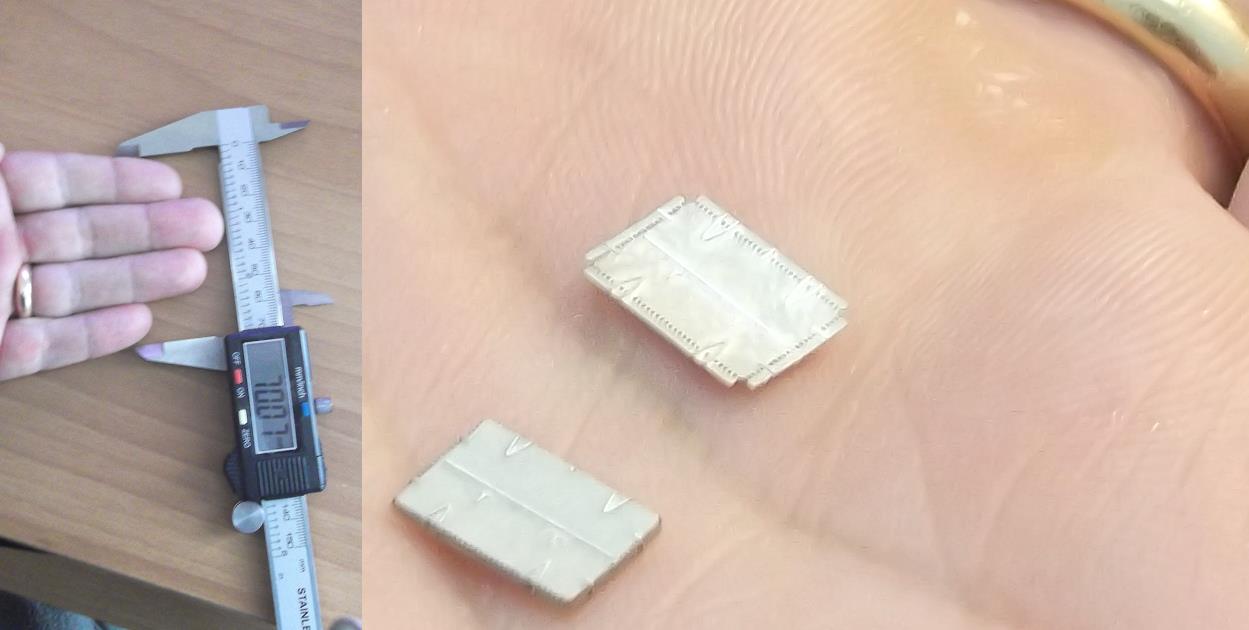

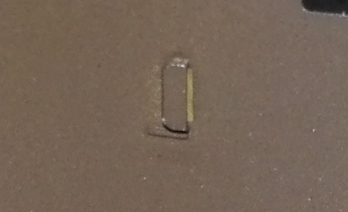

69,23 KB
Questo è quello che si vede con un'inquadratura quasi perpendicolare.
92,83 KB
Basta un'inclinazione di 45° e l'effetto è già migliore.
Come vedi non è che bisogna mettersi proprio di lato.
43,12 KB
Come ho detto e come vedi, fare il foro non richiede nessuna fatica, è semplicissimo.

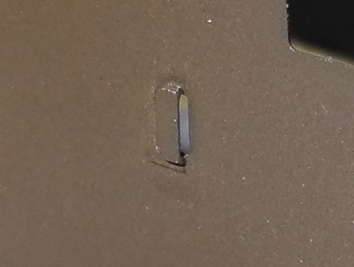

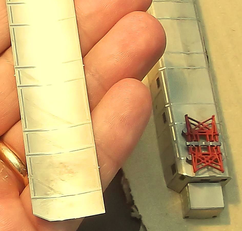

Osservate questa foto.A sinistra reticolato con limite tecnico (protezione E428).
Mentre a destra, guardate fino a che punto avrei potuto spingermi con il reticolato.Veramente assurdo[:0].

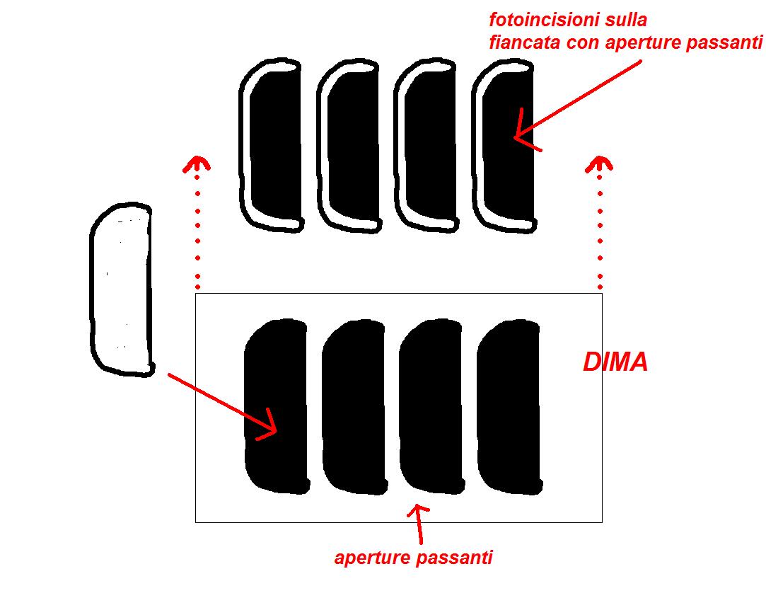

Comunque grazie a Giuseppe mi è venuta in mente una soluzione per fissare le prese dìaria dall'interno mediante l'uso di una dima.Ora faccio un disegno per farvi capire :grin:
17,59 KB
Messaggi: 2876
Re: E428 FS fotoinciso
#57 Messaggio da AXEL »
Ecco, una dima da posizionare sulle "C" fotoincise. Poi una per volta si fanno scivolare le prese d'aria all'interno di ogni dima.Si blocca il tutto con nastro di carta, si ribalta la fiancata e si salda comodamente dall'interno.Che ne dite?
64,99 KB

Il sistema di inspessire la cassa è stato usato, per esempio, nei carri Hg in N di Mungai.
La dima può aiutare.

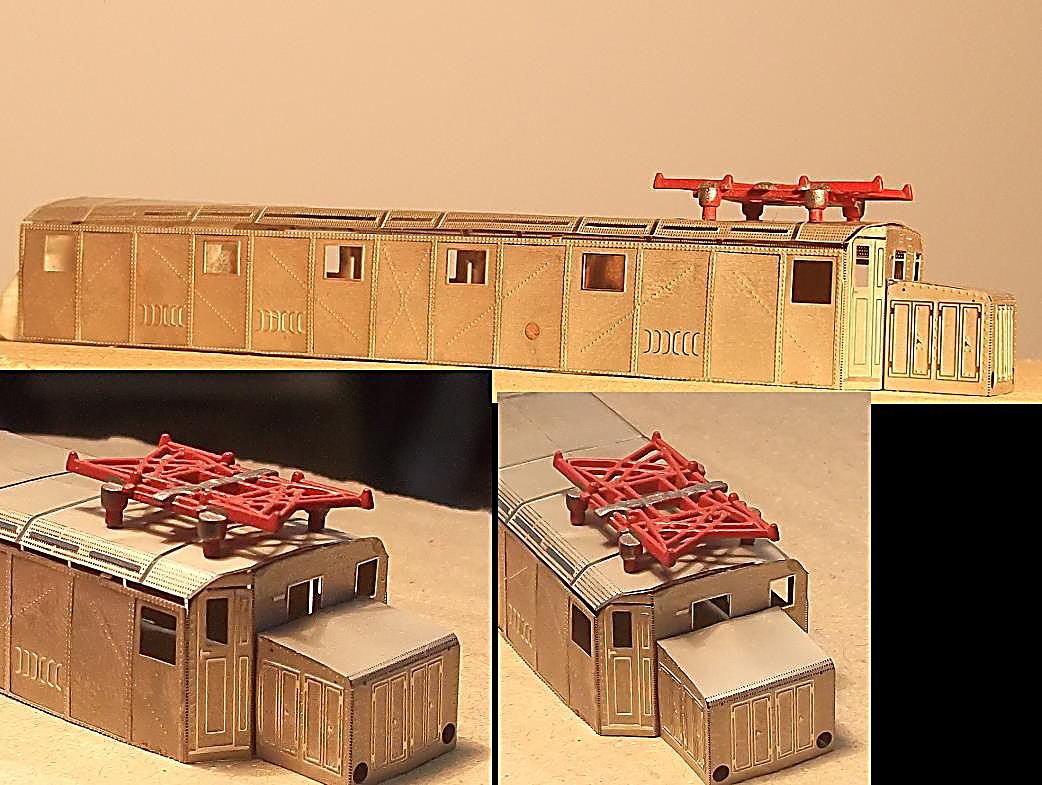

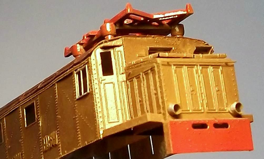

Allora premetto che ho parzialmente montato una lastrina non ottimale, cioè non incisa al 50% da ambo le parti.Ecco perchè è tutta tratteggiata.Di solito per eseguire le pieghe in zone dove c'è già stata mezza incisione, si usa tratteggiare la parte da piegare dal lato opposto con piccoli tratti inferiori allo spessore della lastra usata.Infatti nella seconda foto, tengo in mano un'altro imperiale, correttamente fotoinciso.Il montaggio è stato rapido e impreciso, un pò incollato, un pò saldato un pò solo malamente appoggiato.Non mi importa.Non era mia intenzione fare un lavoro pulito.Quello che ho constatato è che quello che mi aspettavo, ho avuto.Cioè niente brutte sorprese.Per adesso mi ritengo più che soddisfatto.E' la prima volta che disegno un rotabile ed è la prima volta in vita mia che monto la lastrina di un rotabile.Sicuramente la prima cosa che farò sarà quella di inserire il più possibile ed ove possibile, riscontri, linguette, asole, incastri ecc....
Arrivederci all'anno prossimo :grin:

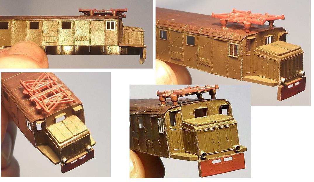

Altra foto...tutto combacia, però alcuni particolari, come i portelloni alti, li dovrò ridimensionare, ma non so dove reperire le misure esatte in scala 1:1.
Chi mi aiuta?
158,2 KB
#63 Messaggio da carlo mercuri »
Mi pare davvero bello!!! Per i portelloni, non ho niente di affidabile come misure........aspettiamo Luigi!! :smile: :smile:
Messaggi: 2876
#64 Messaggio da AXEL »
Grazie Maestro!
Nella realtà li ho fatti alti 7 cm. Sono solo 4 dita più o meno, non sembra essere una misura eccessiva, però una misura esatta mi farebbe proprio comodo.
Fare segnali, lampione e altro è relativamente semplice...ti manca una misura?Vai in stazione e la prendi, ma un E428 prima serie vero, dove lo vado a prendere? :sad:
Proverò a farli la metà, ma a questo punto adotterò la tecnica a panino, senza piegare nulla.
83,05 KB

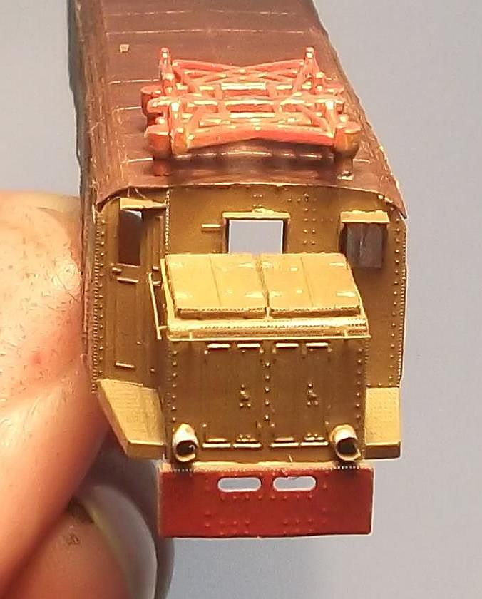

Comunque sto completando con i pezzi che avevo nella lastrina la cassa...sempre tutto per prova e senza troppa precisione.Ad esempio la cornice del finestrino l'ho applicata leggermente in basso, le ghiere dei fanali gridano pietà e tante altre visibili approssimazioni... [:I]

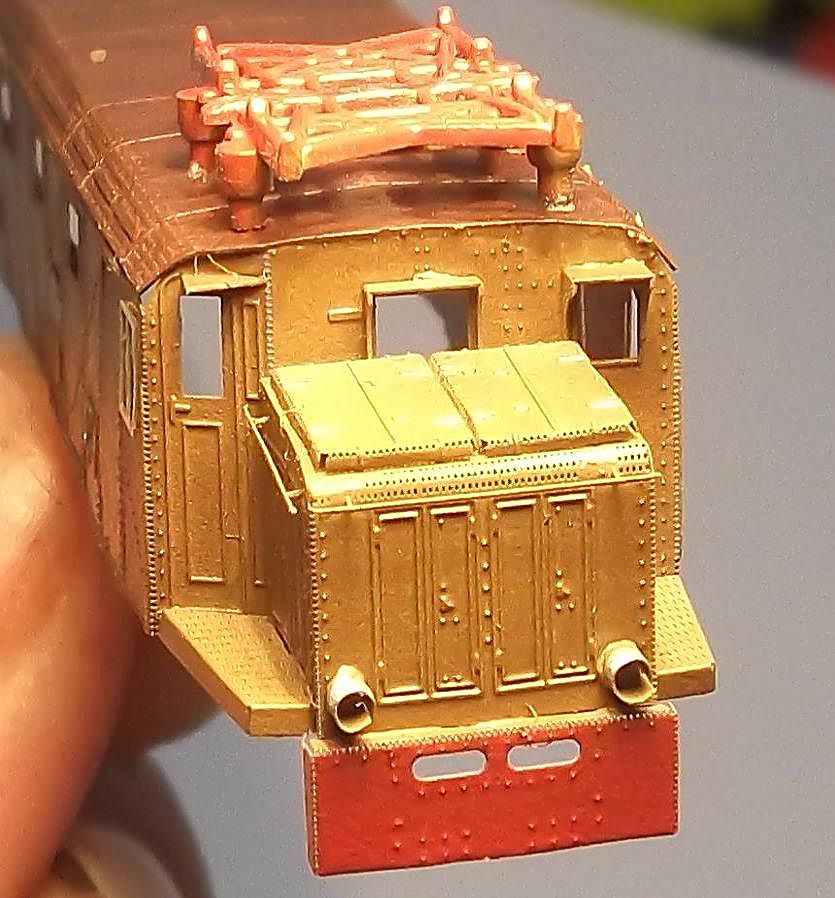

Nuove foto!!!

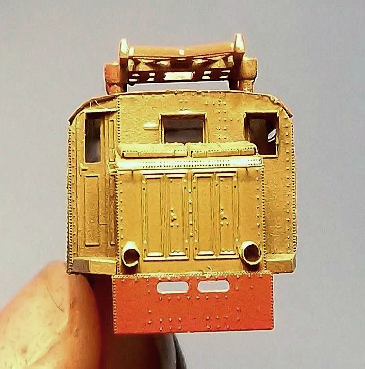

Devo dire che sono abbastanza soddisfatto!La mia soddisfazione più grande nasce dal fatto che nonostante sia una lastrina difettosa (incisa più del dovuto), nonostante l'ho assemblata "ad occhio" e si, perchè non ho fatto nessunissimo riferimento, (lo farò nelle nuove lastre) nonostante in alcuni punti l'ho incollata con colla per cuoio e stoffa e nonostante l'ho dipinta con pittura vecchia e diluita male, il risultato mi pare più che buono e poi si sa che le foto macro esasperano i difetti.Per essere una prova e per essere il mio primo disegno di un rotabile in SCALA N, mi va davvero bene.

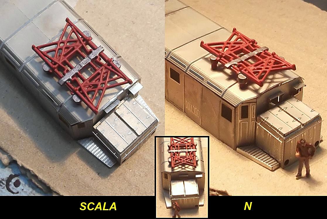

Un confronto con un modello Del Prado, che mette in evidenza la "finezza" di coprigiunti e doppia chiodatura che sono riuscito ad ottenere...
