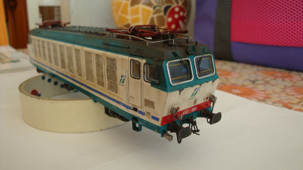

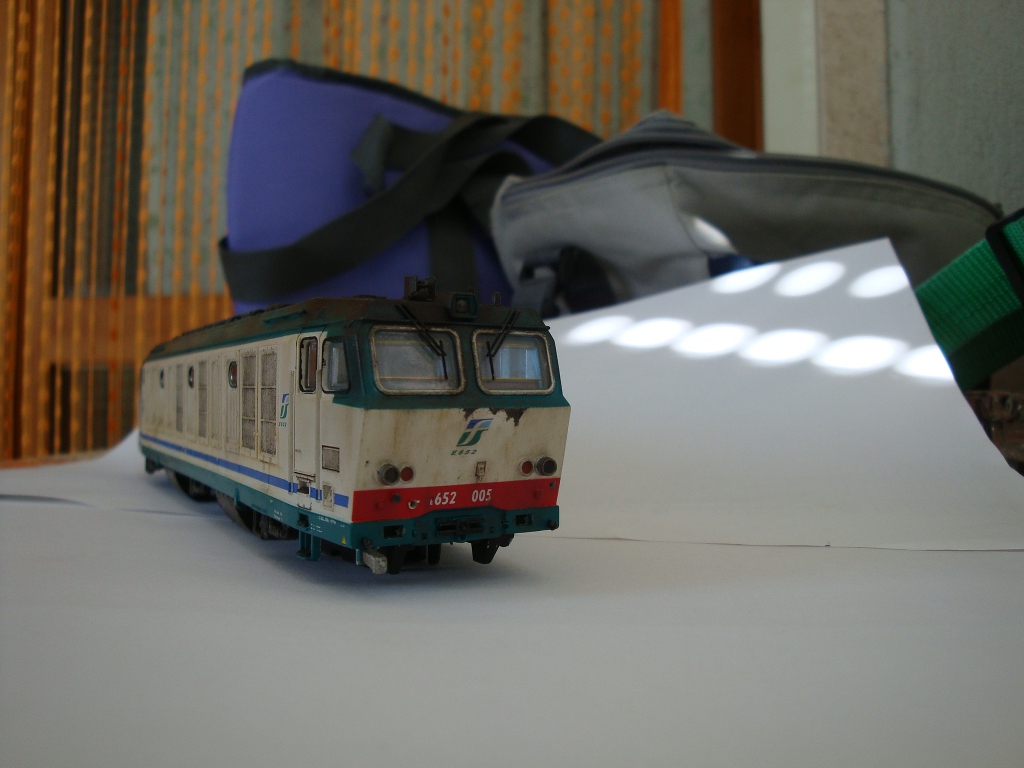

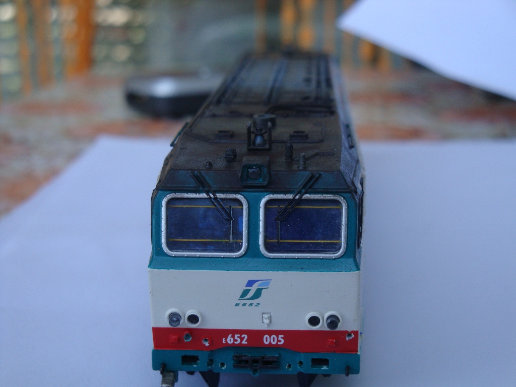

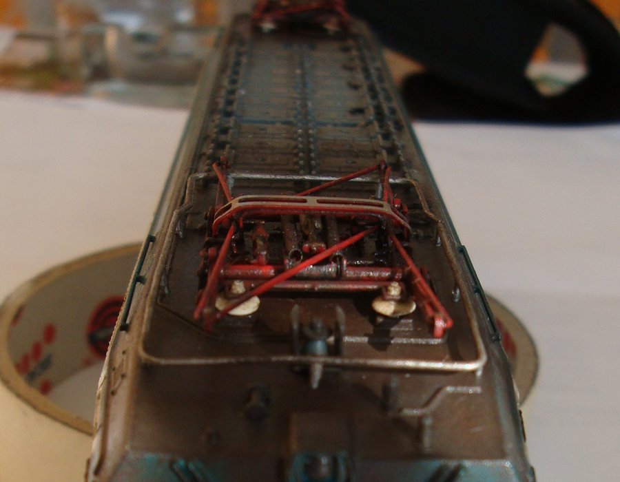

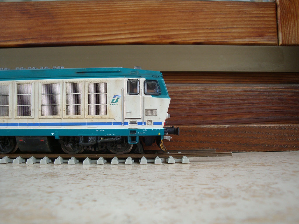

Ho trovato qualche altra foto dell'imperiale e del panto montato già sporcato....purtroppo il sole non aiutava qui, e in realtà la sporcatura è meno "marrone" di quanto sembra.
Come vedete sono partito con una mano molto leggera........

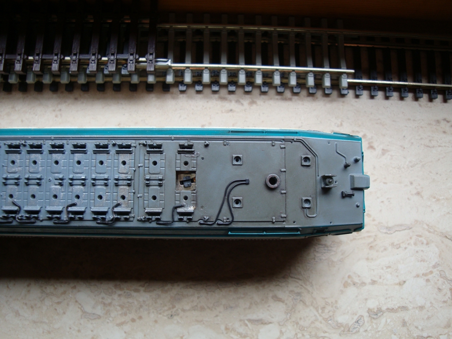

Complice le ferie di Natale sono stato poco sul forum, voglio però riprendere il discorso invecchiamenti mostrandovi una tecnica interessante per invecchiare i respingenti: l'utilizzo del <font color="red">DRY BRUSH</font id="red">, ovvero, come dice il nome stesso, "a pennellata dura". La tecnica consiste nel toccare il pennello a setola dura con una goccia di colore (non diluito), pulire poi su un foglio bianco il pennello finchè non rimane senza colore e poi passarlo pazientemente sulla parte in rilievo finchè non si colora un po'. La tecnica citata l'ho usata appunto per sporcare i respingenti, come segue:

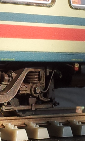

1. passare una mano a pennello di smalto nero opaco matt33
2. passare una mano a pennello con diluente Humbrol + smalto ruggine opaca matt113 in 50:50
3. dry-brush a pennello a setola dura asciuttissimo sulle parti in rilievo con smalto ruggine opaca matt113
4. grasso sul piatto: passare con pennello a punta tonda 5/0 il matt33 a mò di circonferenza; puntellare per fare una superficie non uniforme ma con rilievi; passare una punta di bianchetto per dare qualche riflesso biancastro; passare il grease engine MIG per dare un tocco di "grasso".
131,87 KB
105,78 KB

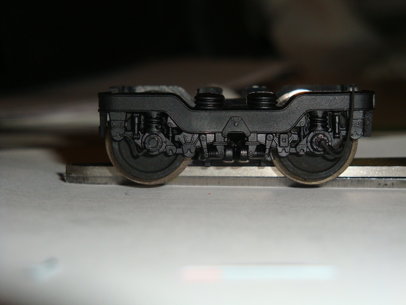

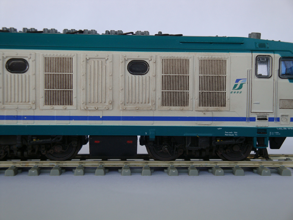

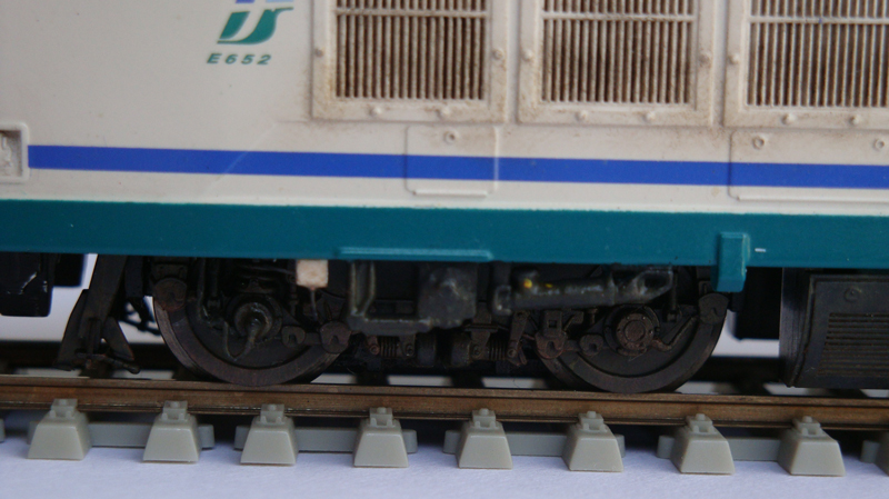

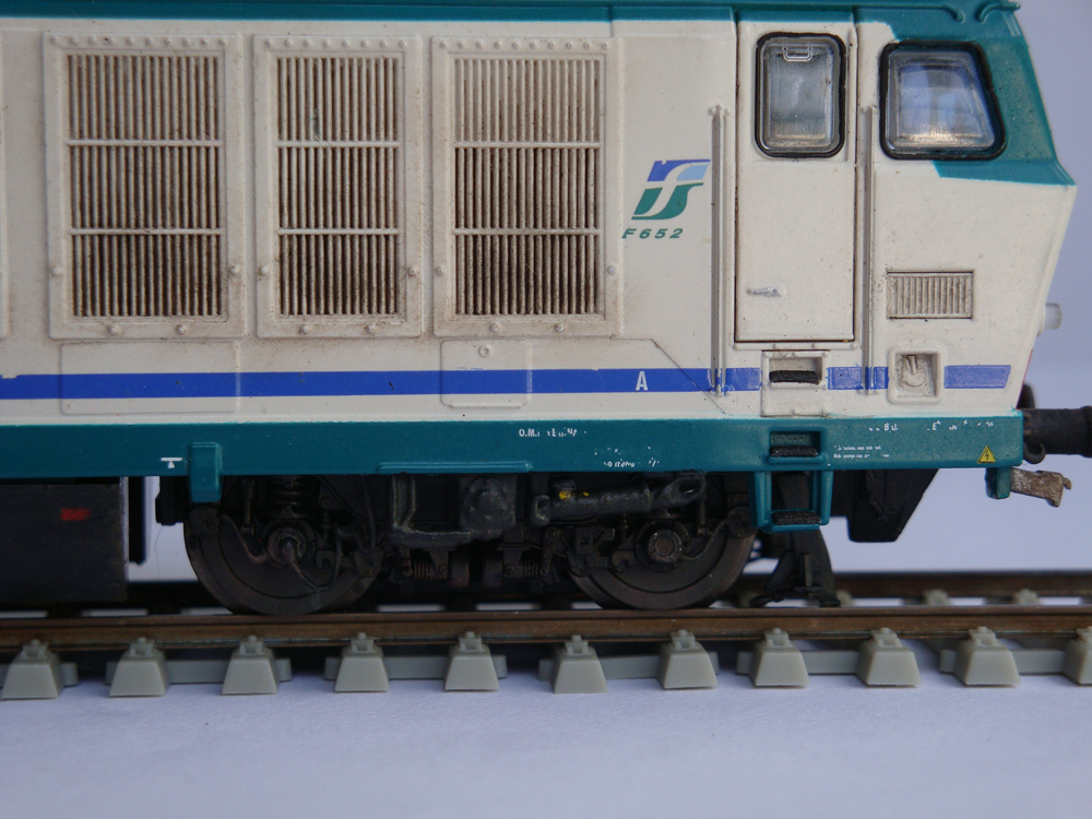

Oggi vi descrivo una delle cose che è un MUST quando si inizia a fare il weathering di un rotabile e forse è proprio il primo punto dove iniziare: l'invecchiamento delle ruote e dei carrelli. Queste operazioni sono molto semplici e alla portata di tutti.
Vi occorrono semplicemente un diluente (es. humbrol) e 4 smalti (nero opaco matt33, marrone opaco matt186, ruggine opaco matt113, khaki matt26). Altri colori sono opzionali.
ATTENZIONE: quando dipingete le ruote dovete mascherare il bordino con nastro da carrozziere perchè se ci mandate la vernice sopra le ruote non condurranno più corrente dai binari.
Ciò che infatti dovrete dipingere sono le sole VELE delle ruote. Dunque....per fare il weathering delle vele delle ruote è sufficiente:
1. passare una mano a pennello con nero matt33 + khaki matt26 in 50:50 e togliere completamente l'aspetto metallico.
180,45 KB
2. passare una seconda mano a pennello con nero matt33 + khaki matt26 in 50:50
3. fare la striscia bianca radiale; potete usare qualsiasi tipo di vernice, smalto o acrilico. Basta un tocco con il pennello o se volete mascherate radialmente con nastro da carrozziere.
4. dry-brush a pennello a setola dura asciuttissimo sul bordo esterno con ruggine matt113 oppure con pigmento track brown.

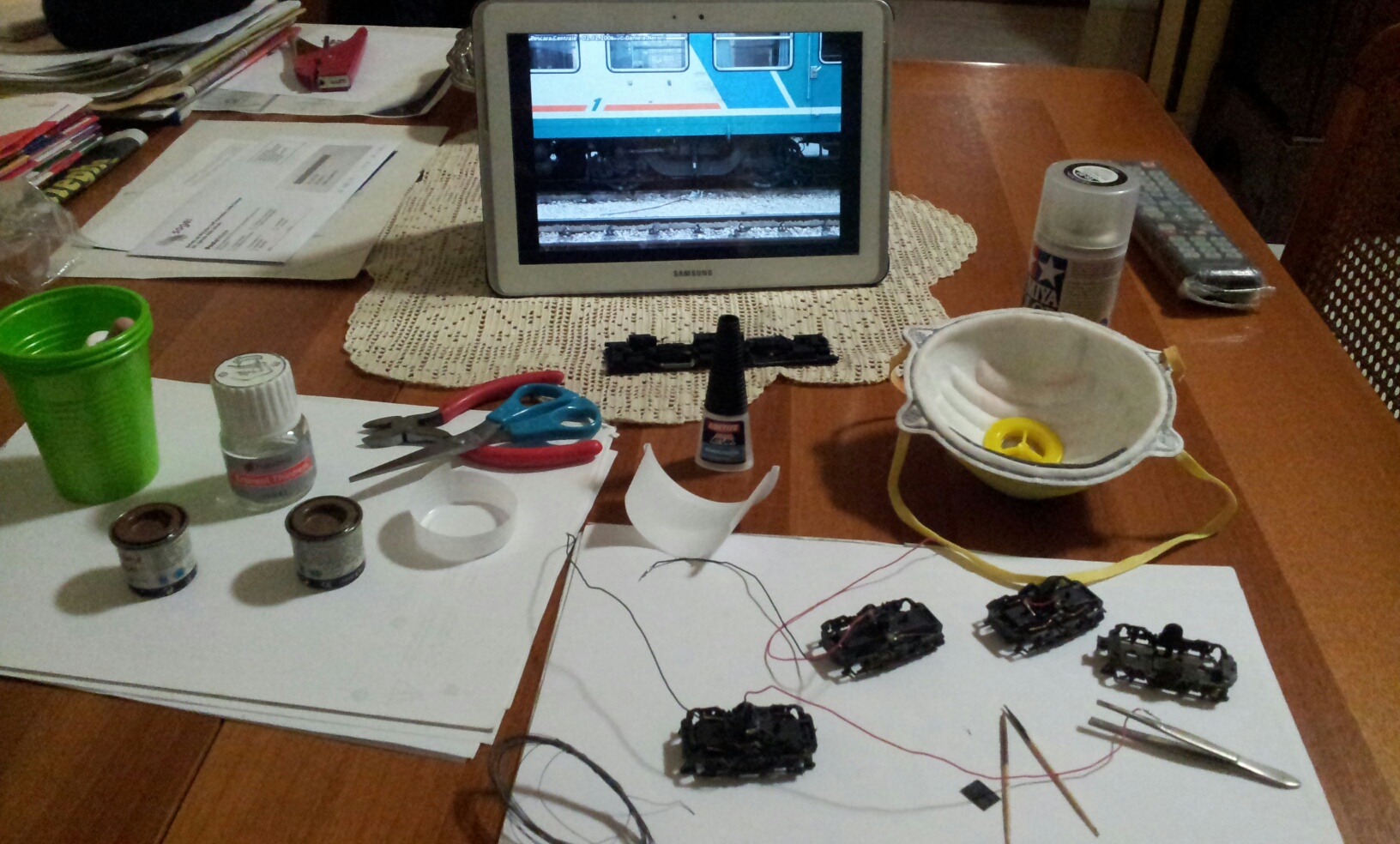

Per quanto riguarda i carrelli:
1. sfumare dal basso verso l'alto, a pennello a lingua di gatto quasi asciutto, con diluente Enamel Thinner + marrone matt186 in 80:20
2. sfumare dal basso verso l'alto, a pennello a lingua di gatto quasi asciutto, con diluente Enamel Thinner + khaki matt26 in 80:20
3. dry-brush a pennello a setola dura asciuttissimo sulle parti in rilievo (es. bulloni) con ruggine matt113
4. puntellare, a pennello 5/0, con gun metal mett53 i bulloni delle ruote e l'inizio e fine tubicini
5. passare, a pennello 5/0, il grease engine MIG sugli ammortizzatori e intorno ai bulloni delle ruote
530,9 KB
590,33 KB
274,44 KB
[:I]

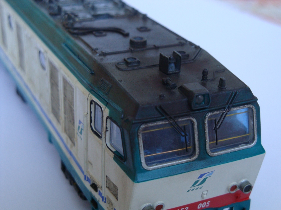

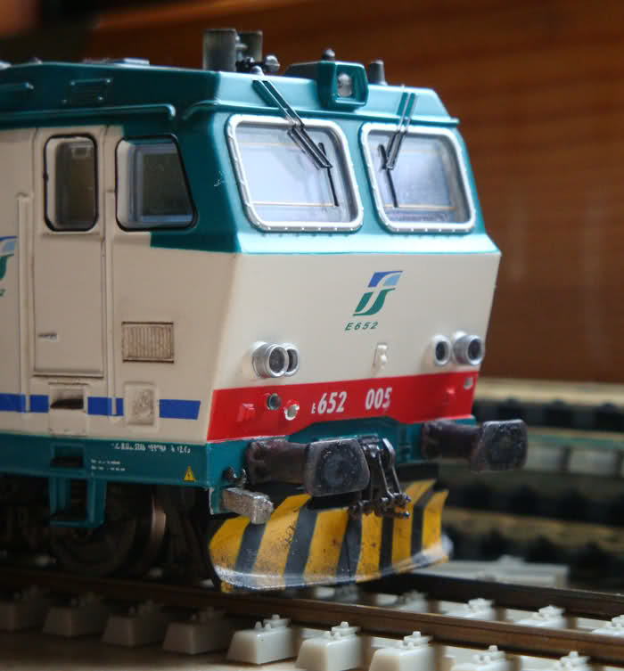

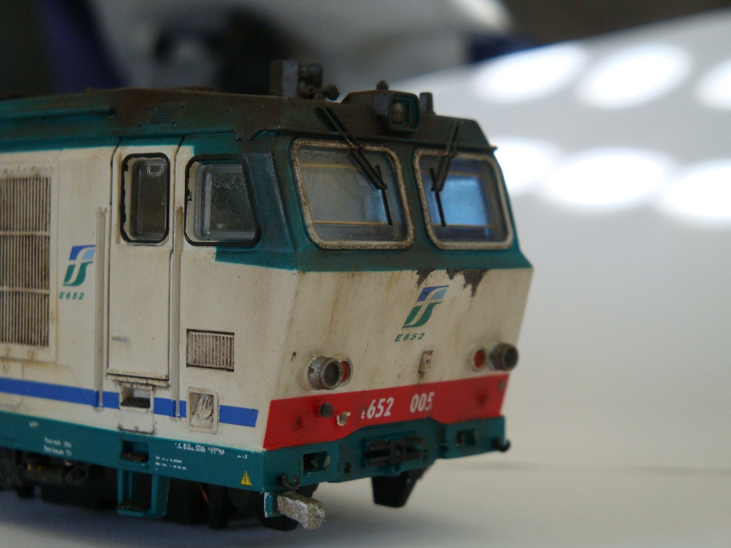

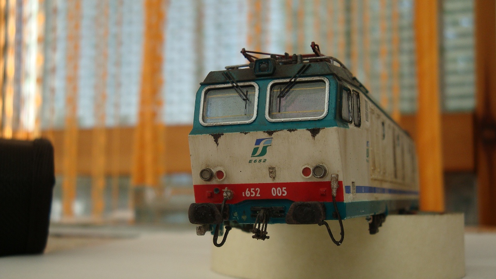

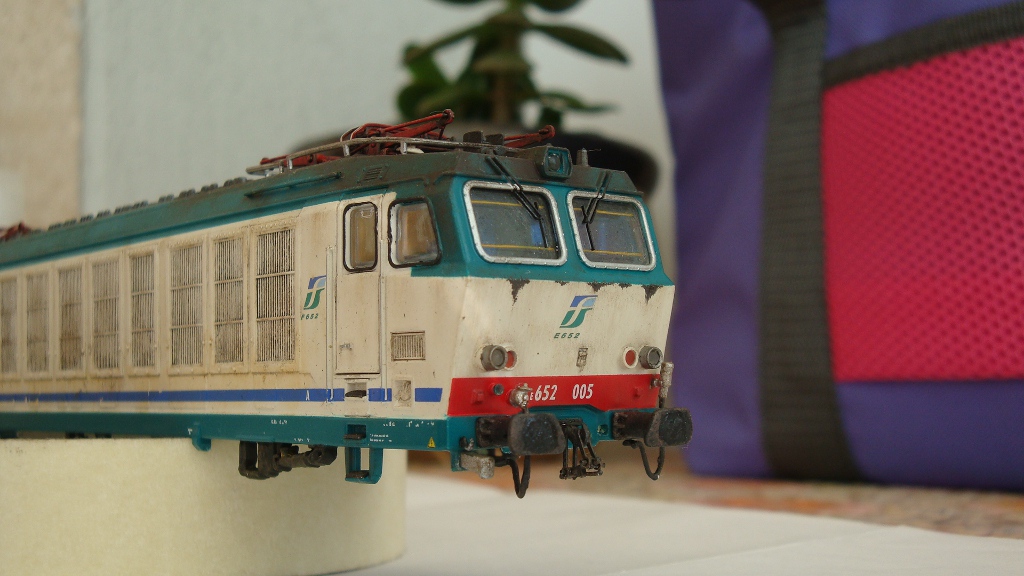

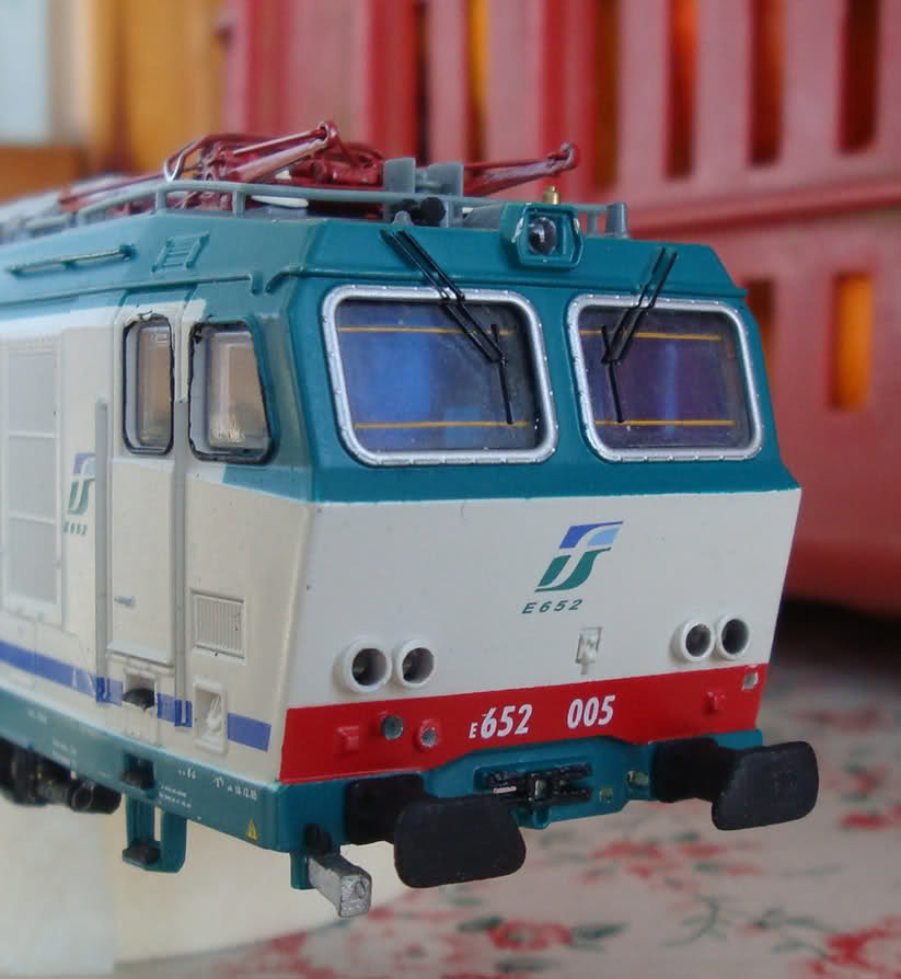

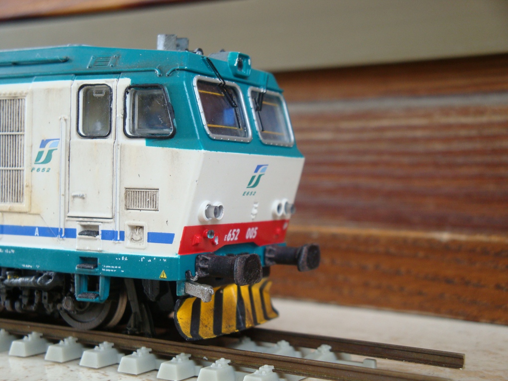

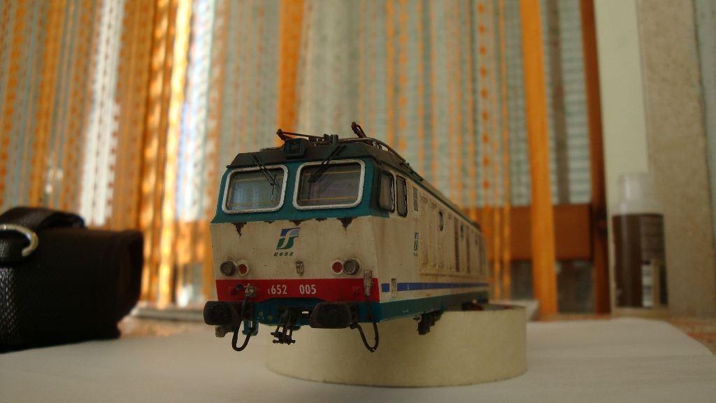

Andando avanti con un'altra tipologia di invecchiamento importante, voglio raccontarvi delle <font color="red">"colature"</font id="red"> di sporco e <font color="red">"scrostature"</font id="red"> .
Le colature vanno sempre in verticale, anche sull'imperiale, avendo forma conica, tendono ad andare dal centro verso l'esterno, mentre sulla cassa dall'alto verso il basso.
Per questo tipo di invecchiamento vi servono:
colore a olio generico terra chiaro per la colatura (ho usato MIG Basic Earth)
colore a olio generico terra scuro per la colatura (ho usato MIG Shadow Brown)
colore a olio MIG dark mud per la scrostatura
Le operazioni sono semplicissime:
1. Colate di sporco: con un fil di ferro di diametro 0.2mm, poggiare una punta di colore ad olio Dark Mud MIG; con un pennello a setola dura asciutto, "tirare giu" trascinando finchè compare la sfumatura; fare lo stesso con i colori ad olio Shadow Brown MIG e Basic Earth per creare un leggero contrasto.
2. Scrostature (vedi frontale): con un fil di ferro di diametro 0.2mm, poggiare una punta di colore ad olio Dark Mud MIG; puntellare con il fil di ferro tutta la zona in cui si vuole fare la scrostatura. Nel punto finale piu in basso, con un pennello a setola dura asciutto, "tirare giu" trascinando finchè compare la sfumatura di colata
Foto laterale:
295,14 KB
346,12 KB
175,14 KB
Foto fontale:
prima
320,03 KB
dopo
315,41 KB
352,64 KB
224,54 KB
219,94 KB
243,53 KB
240,53 KB
400,87 KB
Sul plastico del mio amico Alex:
249,22 KB
266,84 KB
249,21 KB
224,59 KB
<font color="red">NOTA IMPORTANTE: NON ABBIATE PAURA DI FARE QUESTO TIPO DI INVECCHIAMENTO CON I COLORI AD OLIO....SE SBAGLIATE, PRENDETE UN FOGLIO DI CARTA IGIENICA (O DITO) E IL COLORE VA SUBITO VIA ANCHE A DISTANZA DI UN PAIO D'ORE....AVETE TUTTO IL TEMPO!!!</font id="red">
Ciao, Gianfranco

tornando al secondo invecchiamento che sto facendo, una prima foto zoomata del carrello di una 663....più sotto, il modo con cui lavoro e gli "strumenti" che adopero. :wink:
ps. La tecnica che ho utilizzato per i carelli è la stessa che ho già descritto, con la particolarità che ho passato anche un leggero pigmento "track brown" della MIG a pennello.
Dopo aver comprato questo pigmento credo davvero che sia il pigmento principe che non dovrebbe mai mancare....dà un effetto veramente bello.

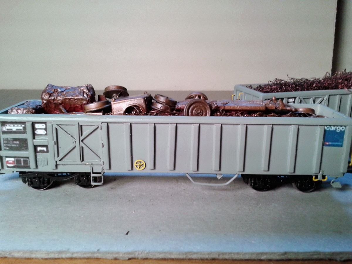

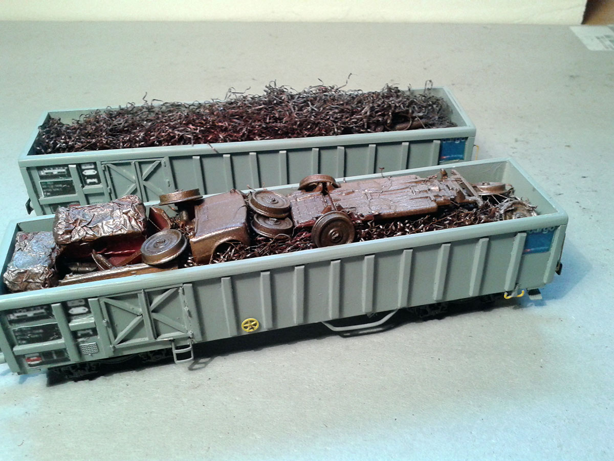

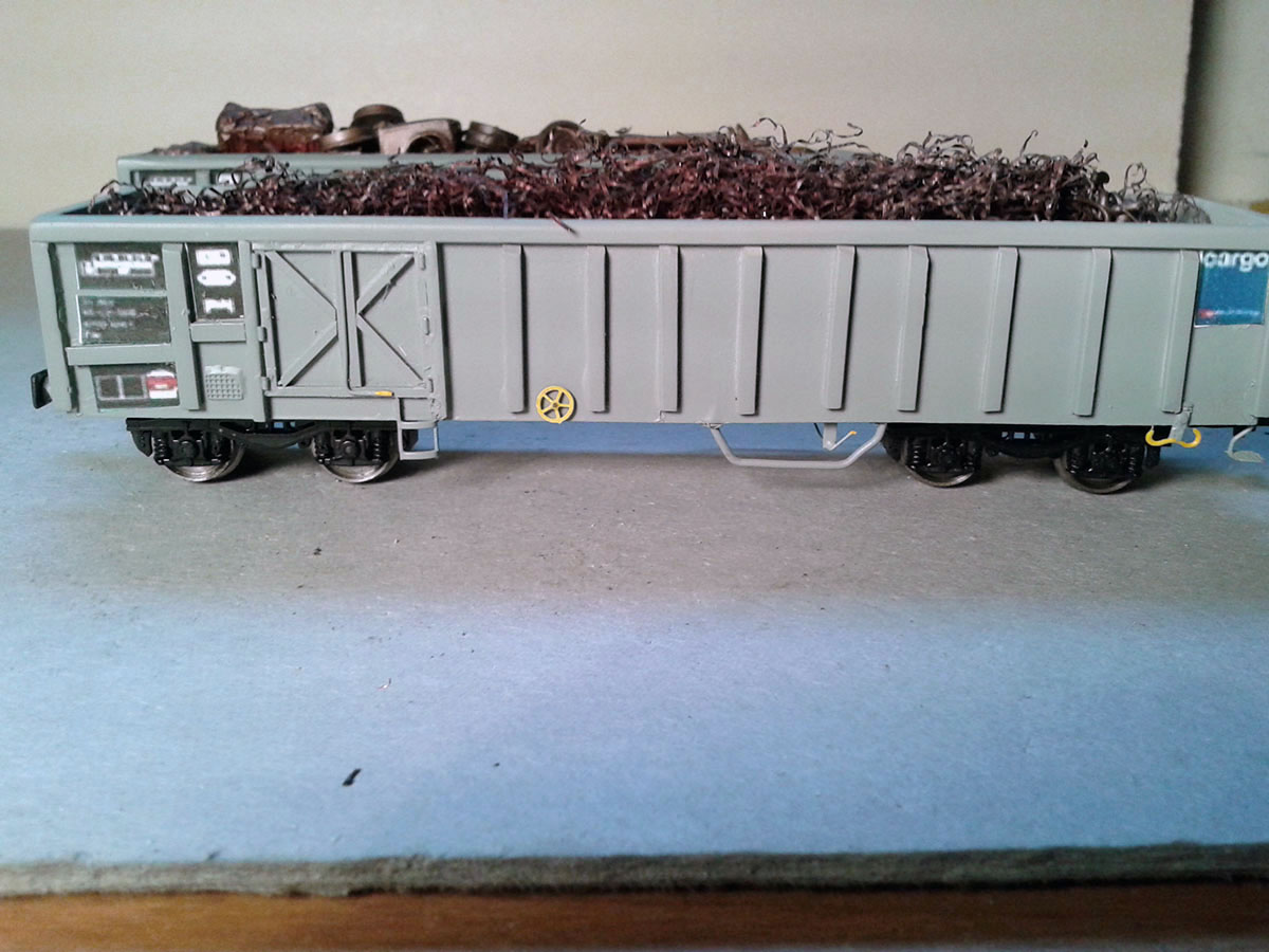

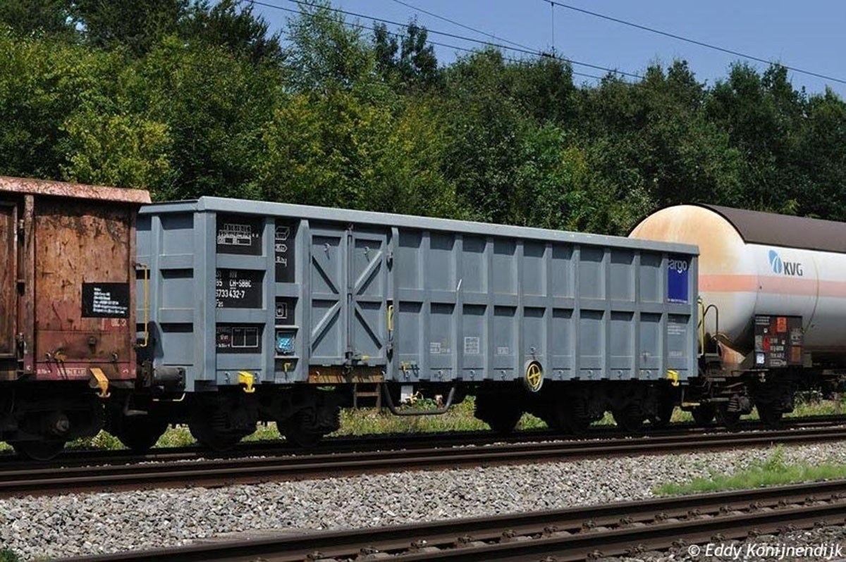

Disponendo momentaneamente di una minima attrezzatura e un piccolissimo piano di lavoro, ho provato a realizzare dei carri a sponde alte SBB, che dopo una significativa ricostruzione usando i telai di carri Eaos, sono divenuti dei veicoli per il trasporto di rottami di ferro, per cui sono stati marcati FAS.
182,89 KB
177,4 KB
242,43 KB
Considerato che alcuni carri della prima serie non avevano la nervatura centrale della fiancata, ho semplificato la costruzione omettendola.
272,8 KB
171,85 KB
Chiaramente dopo aver realizzato un falso piano, ho cercato di riprodurre il carico di rottami, in particolare trucioli di ferro, utilizzando la paglietta per stovigle, con bombolette spry color ruggine, argento, nero, ho cercato si simulare i rottami arrugginiti, ma non sono stato in grado di fare meglio.
Chiedevo ai piu' esperti un indicazione su come migliorare l'effetto del rarico e procedere ad un adeguato invecchiamento del carro.
