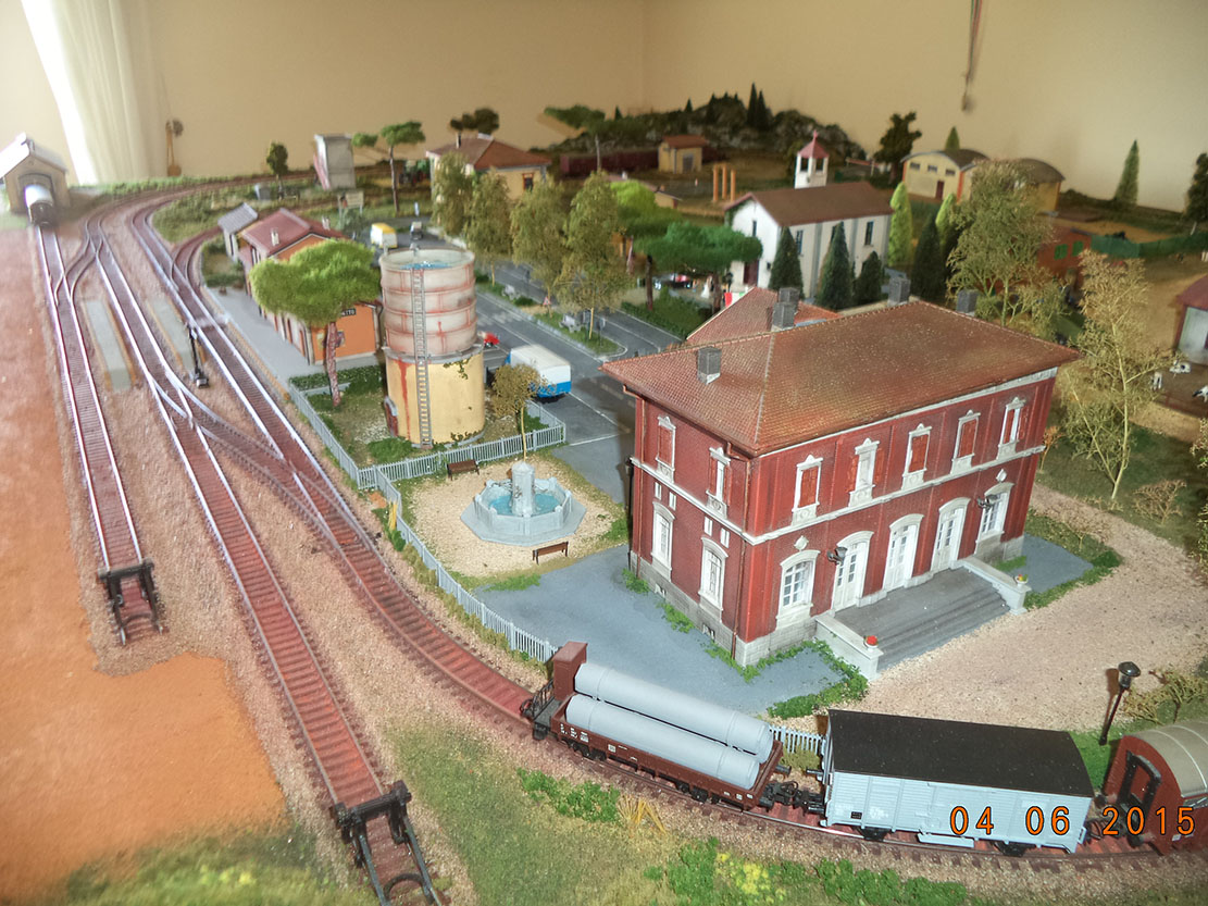

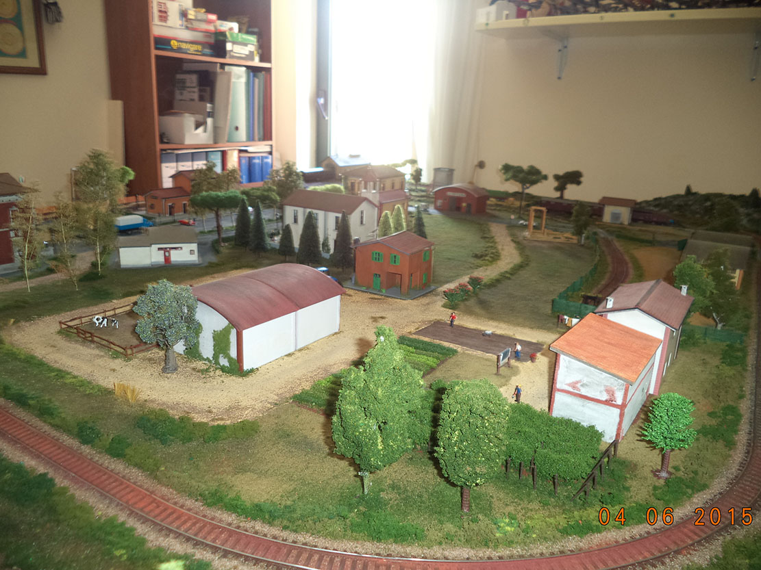

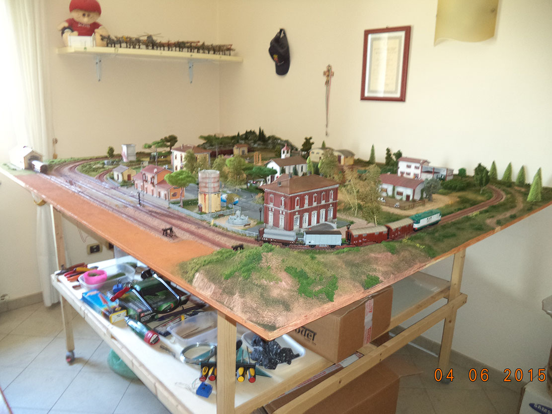

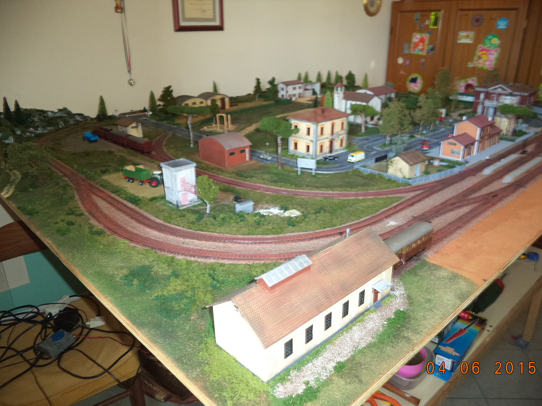

Salve Amici, volevo un vostro parere su tecniche ed altro, che mi permetta di poter sollevare il plastico realizzato quasi alla fine. Il plastico si basa sulla raccolta hachette, con delle vari modifiche la MISURA E' DI 2,8 mt x 2,1 mt. Vi allego qualche foto, mi serve dello spazio per iniziare una nuovo plastico ma questa volta fatto a moduli, Vi dico che il plastico è posizionato in una stanza di casa ^^

Con delle carrucole, come da link segnati da Fabrizio , risolveresti senza ombra di dubbio il problema.
Rimane fondamentale sapere peso e consistenza del piano , altrimenti dovresti pensare di creare un telaio di appoggio (magari in metallo) che sia esso stesso parte mobile con le carrucole fissate a soffitto..
