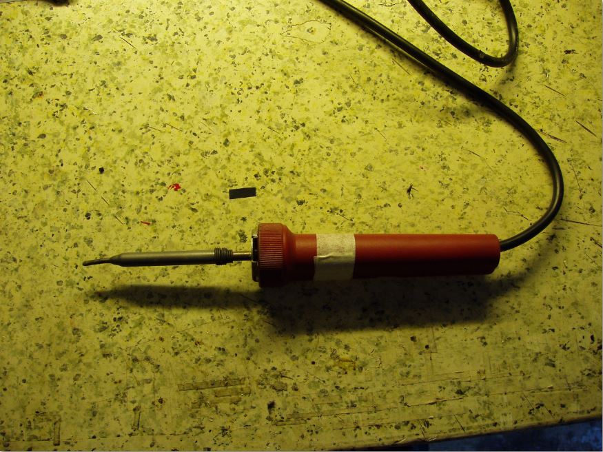

Ho cambiato la punta al mio saldatore Philips 25/50W, ma volendo fare ciò che elencato non sono riuscito. Volendo mettere lo stagno sulla punta, questo scivola via sottoforma di piccole palline e non rimane appiccicato in nessun modo alla punta. Dove sbaglio?

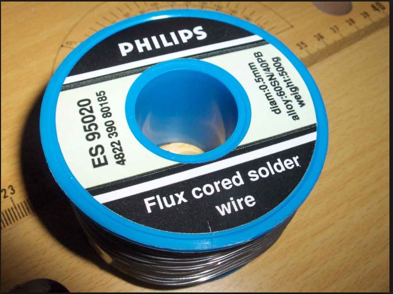

Con che temperatura lo usi? e che temperatura di fusione ha quello stagno?
Messaggi: 11250
Re: La saldatura questa sconosciuta
#45 Messaggio da Fabrizio »
Il saldatore non ha possibilità di regolazione della temperatura, è uno di quei saldatori Philips dotati di un pulsante che permette di passare dai 25 ai 50W. Io il pulsante lo tengo sempre premuto (con un pezzo di nastro). Lo stagno è questo

A me non é mai successo.
Comunque prova a infilare la punta calda nella pasta salda per un attimo e poi a pulirla con uno straccetto umido.
Se lo fa ancora ripeti l'operazione senza pulirla sullo straccio, ma appoggiando subito lo stagno.
Sappimi dire :grin:
Gianfranco
Messaggi: 389
Nome: Gianfranco
#47 Messaggio da Gianfranco »
Secondo me,la punta è da sostituire,mi spiego le punte hanno una protezione,se si toglie quella protezione lo stagno non attacca piu,se provi a cambiare la punta sicuramente il tuo saldatore ritornera come prima.poi una cosa perche il nastro sul pulsante,se desideri avere una certa potenza conviene se mi permetti di acquistare una stazione,cosi che puoi utilizzare le varie temperature....ciao
Messaggi: 7728
#48 Messaggio da giuseppe_risso »
Se la punta l'ha cambiata, immagino sia nuova.
Le palline le fanno in genere le punte ossidate (punte asciutte), normalmente basta pulirle e l'inconveniente é superato.
Per questo ho consigliato di immergerle nella pasta salda e pulirla, non vorrei che, se nuova, avesse qualche protezione che ne ostacola la bagnatura con lo stagno.
Io lavoro con una punta molto vecchia, ma la tengo sempre pulita e al termine di ogni sezione di saldatura la pulisco bene passandola sulla spugnetta umida.
Deve essere sempre color argento brillante.

La punta era nuova, da nuova ha funzionato bene per le prime 5-6 saldature poi ha cominciato a fare i pallini e a perdere la lucentezza.
Giuseppe, ho provato a fare come mi hai spiegato, immerso la punta nella pasta salda, pulita con uno straccetto umido, ma niente, quando appoggio il filo dello stagno fa le palline e lo stagno cade a terra come se la punta fosse proprio un materiale su cui lo stagno non attacca. Ho provato anche a immergere la punta in pasta salda e poi non pulire con lo straccetto, niente stessa situazione. Ora la punta è come se fosse ossidata, quando la metto nella pasta salda non si bagna, la tiro fuori ed è asciutta. Per stagnarla io appoggio il filo sulla punta stessa.... si fa così?
131,53 KB
Prevedo di comprare una stazione saldante, ma prima vorrei capire bene come usare e mantenere le punte, se no corro il rischio di non risolvere nulla, se ogni volta la punta si rovina.

Se l'hai già usata non é un problema di protezioni, chiaramente.
La foto mi fa vedere una punta mal concia, se poi mi dici che la metti nella pasta salda e non si bagna significa che non trasmette calore.
Se io immergo la mia non solo si bagna, ma la pasta salda "frigge"
Se non riesci a pulirla con questi sistemi, proverei quello che non si dovrebbe mai fare, ma, a estremi mali, estremi rimedi: passare carta vetro finissima sulla punta e vedere se riesci a scoprire il metallo.
C'é il rischio di rovinarla, ma se tanto non ne vieni a capo...
