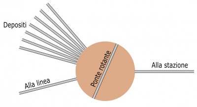

Dunque, in sostanza, quello allegato è lo schema di massima di quello che sarà la piattaforma girevole.
Sarà anche lo schema che apparirà sul quadro sinottico e mi piacerebbe poter comandare i movimenti del ponte da lì.
