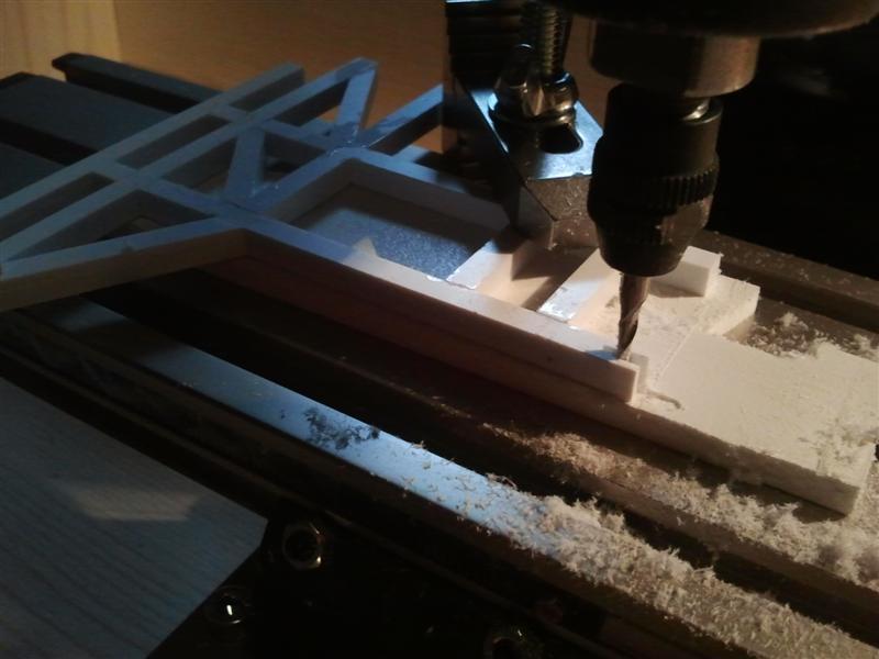

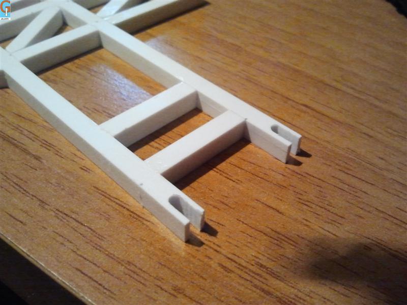

Ho cominciato a fare qualcosina con la fresa ma poco a causa di impegni imprevisti. Siccome io lavoro su scala 1/50 e modelli di macchine di cantiere se riterrete troppo off topic ditemelo che cancello tutto. Volevo solamente dare le mie impressioni che forse a qualcuno possono interessare.
Io l'ho usata ieri per fare delle scanalature da 1.5 mm in quadrotti da 4 mm x 4 mm di sezione e devo dire che è una bomba!!! Precisissima e svolge il lavoro perfettamente. Poi ho girato il pezzo e l'ho forato con punta da 1.5 mm e anche li tutto perfettamente ok!!!
Per quanto riguarda i fori circolari invece sono ancora in alto mare!!! :?
Vi metto due foto.

Grazie Giò , è importante quanto hai affermato ed hai fatto un ottimo lavoro , :cool:
Andrea :cool:

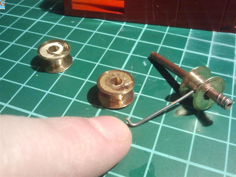

Grazie per l'incoraggiamento. Vi metto alcune foto riguardanti la lavorazione di argani per una gru cingolata in scala 1/50. Più che altro ho forato il tamburo centrale per inserirvi un pernetto di 1 mm di diametro affinche renda poi solidale il perno di rotazione con il tamburo del'argano. Senza la fresa Proxxon penso proprio che un lavoro del genere sia impossibile da fare.
58,2 KB

-Ottimo lavoro Gio, indubbiamente senza questa fresa, come dici tu, sarebbe impossibile farlo ; sono d'accordo anche con Cesco con il suo intervento di molto tempo fa, nemmeno io la uso mai per metalli duri, vi sono anche dei limiti per il rischio rotture punte che sono si davvero eccellenti, ma non possiamo pretendere troppo ; questa macchina e penso per l'uso modellistico che dobbiamo fare per costruire i nostri modelli , che in genere impieghiamo materie plastiche, legno o al massimo metalli leggeri, come l'alluminio , è ben più che sufficiente per i nostri scopi , se vogliamo di più, allora è un'altro paio di maniche e bisogna sborsare cifre notevoli , ma ..ne varrebbe la pena ? ; credo di aver dato prova di cosa permette, ripeto, è una delle più belle cose che un modellista possa acquistare, la quantità di pezzi di precisione e difficili o modelli realizzabili è immensa e ripaga nel tempo il suo costo, so che quando desidero farmi un modello lo posso affrontare con maggior entusiasmo e risolvere molti problemi . :wink:
