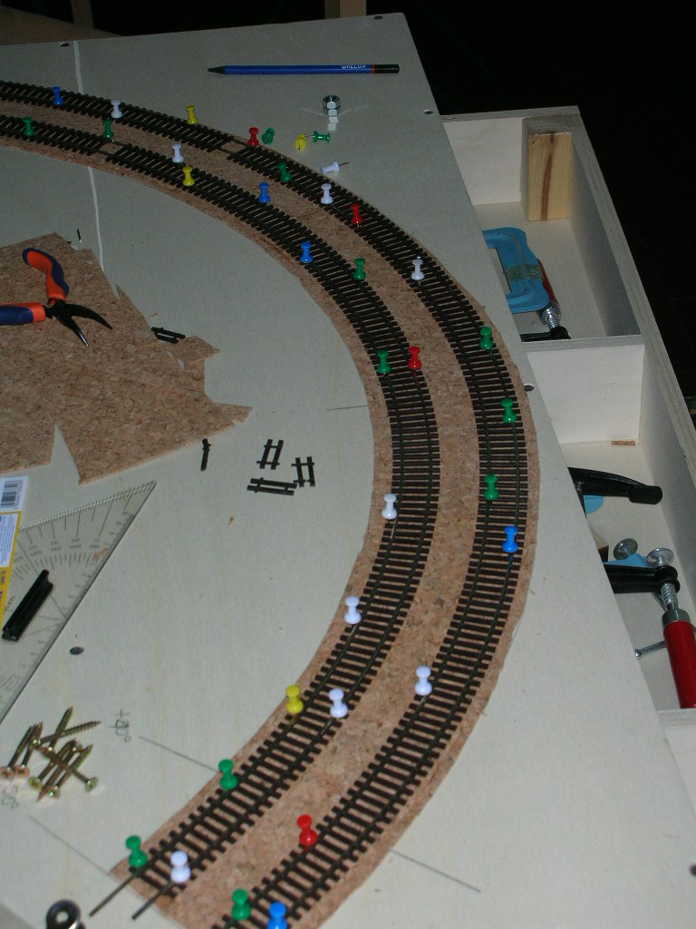

#11 Messaggio da Docdelburg »
Io preferisco qualche goccia di vinavil tra sughero e traversine così ho tutto il tempo di controllare per bene che la posa sia corretta. Il flessibile viene tenuto in posizione dai chiodini colorati che al contempo lo pressano sul sughero fino a che la colla non indurisce. Il giorno dopo procedo con le prove di funzionamento e se devo rifare tutto bagno un pò il poco vinavil messo e il binario viene via facilmente.
137,68 KB
Inizialmente avevo usato la colla a caldo ma per quanto poca ne mettessi disturbava la corretta posa della massicciata là dove riempiva lo spazio tra le due traversine.
