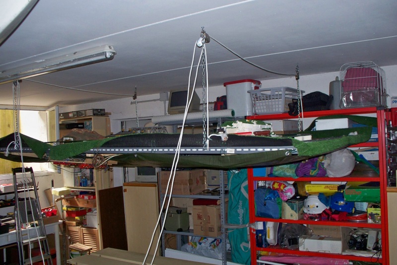

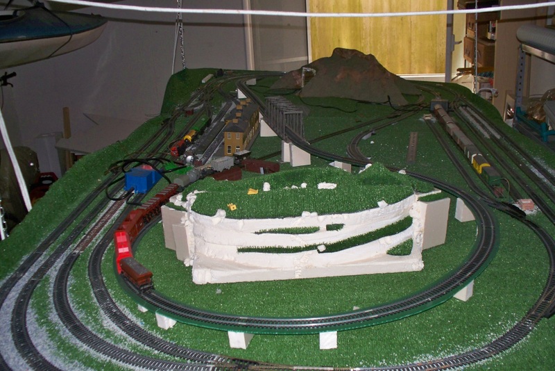

Non è affato fuori, il mio primo plastico nel garage è stato proprio sospeso a soffitto. Veniva su e giù con un elementare sistema di piccole carrucole, ma so che altri hanno dotato il sistema di un motore apposito.
La struttura portante era una cornice di proflilati metallici da scaffali, entro i cui bordi erano poggiate lastre di polistirolo da 3 cm., sufficienti a sostenere, con un paio di traverse in legno, il peso degli elementi del plastico.
Le misure erano 3 m. x 1,50 m.
Alla fine io mi ero stancato delle operazioni necessarie e sono riuscito a ricavare lo spazio necessario per un plastico a parete.
Però avendo la pazienza di costruire un sistema comodo, la soluzione è buona.
Qui qualche immagine:
158,44 KB
182,13 KB

Però pensaci bene: se non utilizzi un sistema motorizzato, alla lunga (se non alla breve) potrai stufarti del su e giù manuale.
E occhio ai pesi!
Guarda questo:
E anche questo: http://img109.imageshack.us/slideshow/p ... 39heo.smil
