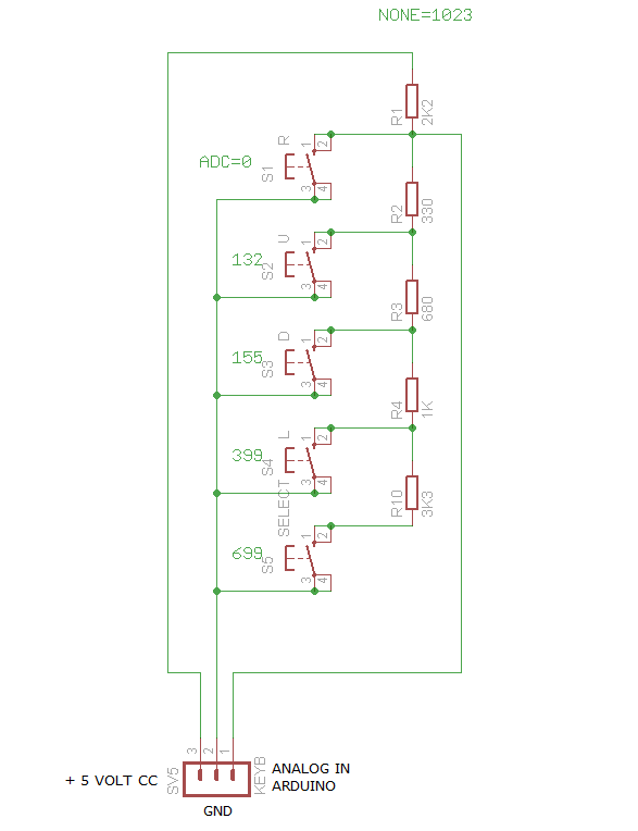

Nella mia piattaforma del modulo TT ho usato proprio un jack da 3,5 mm per cuffiette e devo dire che funziona benissimo; a patto
di allineare bene l'asse di rotazione della piattaforma.
Per quanto riguarda i pulsanti per i singoli binari, esistono diversi metodi sia software che hardware per evitare si usare cablaggi complessi.
Il primo è quello di utilizzare un commutatore rotativo a più posizioni con a monte un semplice pulsante NA.
Si invia un segnale a 5V al pulsante collegato in serie al polo centrale di un commutatore rotativo.
Poi alle uscite del commutatore si va alle porte IN di Arduino. I commutatori rotativi possono avere 4, 8, 12 commutazioni e ne esistono di diversi tipi.
Se i binari sono tanti e le porte IN non bastano, si può usare la tecnica del partitore resistivo usando un solo ingresso analogico (da A0 a A6 per arduino UNO).
In pratica si filtrano 5V su un sistema di partitori resistivi in grado di fornire una tensione diversa per ogni posizione del commutatore; tensione
compresa tra 0 e 5V.
L'ingresso analogico di arduino, leggendo questa tensione fornirà un numero fisso compreso tra 0 e 1023 (quantizzazione a 10 bit) proporzionale alla posizione
del commutatore.
Quindi basterà una semplice iterazione IF o CASE per determinare il livello di tensione letto dalla porta analogica per capire quale sia la posizione scelta.
É una solizione molto tecnica, ma efficace a patto di non eccedere con le commutazioni. Penso che con un commutatore da 8/10 posizioni si riesca ad avere
una buona discriminazione.
Qui sotto uno schema elettrico con 5 pulsanti di un partitore resistivo di esempio da collegare ad una porta analogica di Arduino:
Partitore resistivo a 5 pulsanti
Di fianco ad ogni pulsante è indicato il valore medio che la porta analogica legge in base al pulsante premuto.
In fase di lettura del segnale analogico dal software, l'iterazione dovrà discriminare quel valore con un minimo di approssimazione.

Ed, in questo caso faccio fatica a seguirti, troppo tecnico per le mie limitate capacità..... [101]
Ho capito la logica ma mi mancano le basi.

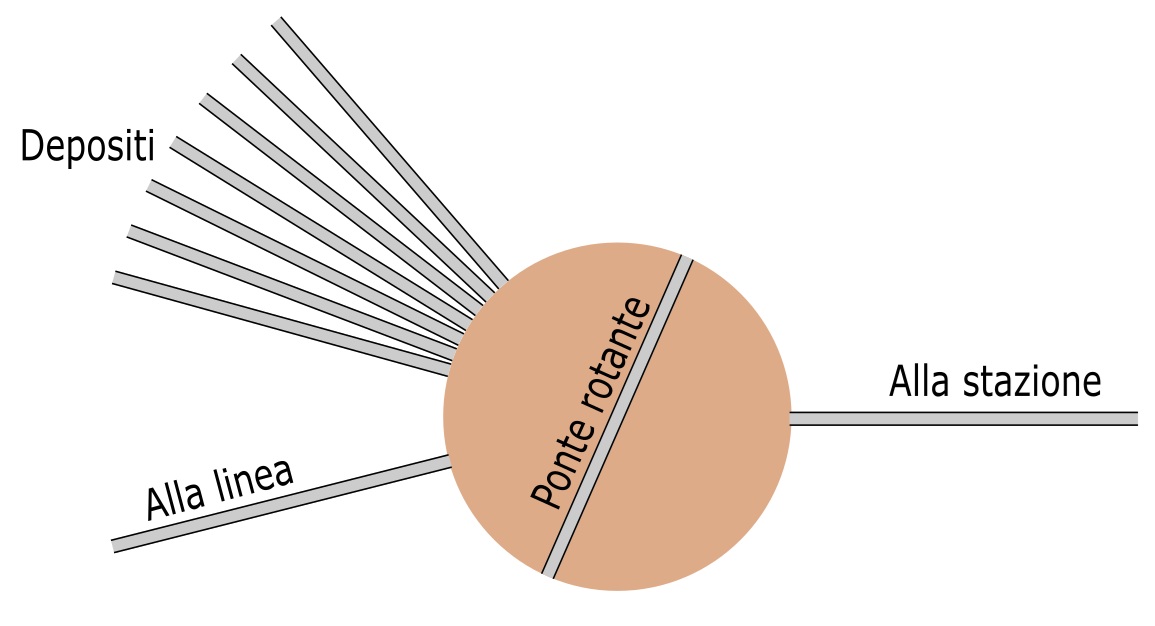

Dunque, in sostanza, quello allegato è lo schema di massima di quello che sarà la piattaforma girevole.
Sarà anche lo schema che apparirà sul quadro sinottico e mi piacerebbe poter comandare i movimenti del ponte da lì.

Scusa Edgardo, qual'è la risoluzione che si riesce ad avere con l'ingresso analogico di Arduino? Mezzo V?

Senialas ha scritto: sabato 10 maggio 2025, 14:04 Scusa Edgardo, qual'è la risoluzione che si riesce ad avere con l'ingresso analogico di Arduino? Mezzo V?
Con un semplice Arduino UNO o NANO la quantizzazione delle porte analogiche è compresa tra 0 e 1023 (10 bit), cioè di 1024 campioni.
Questo vuol dire che un campione è pari alla tensione di alimentazione del microcontrollore di Arduino che è di 5V / 1024 = 0,0048828125 Volt.
In pratica circa 4,9 milliVolt.
Tuttavia, tramite il pin AREF della scheda è possibile stabilire una tensione massima di riferimento che non superi i 5V per le porte analogiche.
Se sul pin AREF inviamo una tensione di 3,3V, allora la quantizzazione sarà di 3,3V/1024 = 0,00322265625V, cioè circa 3,2 milliVolt.
