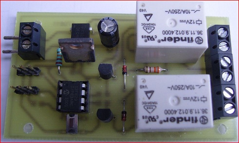

Ciao Jacopo, :grin:
nei motori lenti Tillig e Tortoise è già presente all'interno un deviatore per la polarizzazione.
Per i servocomandi, in alcuni casi la polarizzazione vie fatta da relè controllati dal decoder accessori vedi Paco
60,91 KB
oppure il movimento del servo comanda un deviatore tipo questo:http://www.ebay.it/itm/251257144839?ssP ... 2277wt_998
Per il movimento a solenoide Peco e Hornby non saprei consigliarti. :sad:

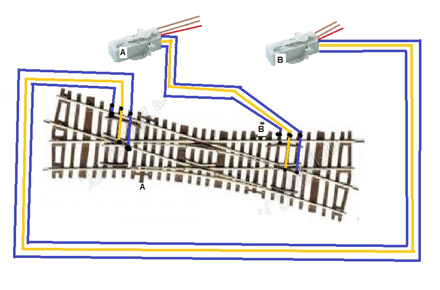

Albjal
Messaggi: 302
Nome: Jules
Città: Leno
Re: Polarizzazione Incrocio Roco
#13 Messaggio da Albjal »
Ecco uno schema. Spero sia chiaro.
114,1 KB
Il motore A comanda gli aghi della sezione A (chiamamola così...). Il motore B comanda gli aghi della sezione B. Ma i fili di A polarizzano la zona B e viceversa.
Se è il tuo incrocio è Roco, cerca sul fianco delle traversine i contatti che portano a rotaie e cuore e collega come da disegno.
I fili blu, purtroppo, essendo dello stesso colore vanno collegati (prima di saldarli) secondo una logica precisa, che va solo provata, con tester, oppure con una semplice lampadina cablata provvisoriamente.
Con tester: Appoggiando i terminali su cuore e rotaia opposta (posizione riferita ovviamente al presunto percorso impostato dalla posizione degli aghi), il valore riportato deve essere quello della tensione di trazione (DCC = 19-20 V).
Con lampadina: Appoggiando i fili sulla stesse posizioni.
Se il tester rende "0" oppure la lampadina non si accende, provare a invertire la posizione dei fili blu (sempre nella stessa sezione, A oppure B, NON da un motore all'altro).
Giulio
